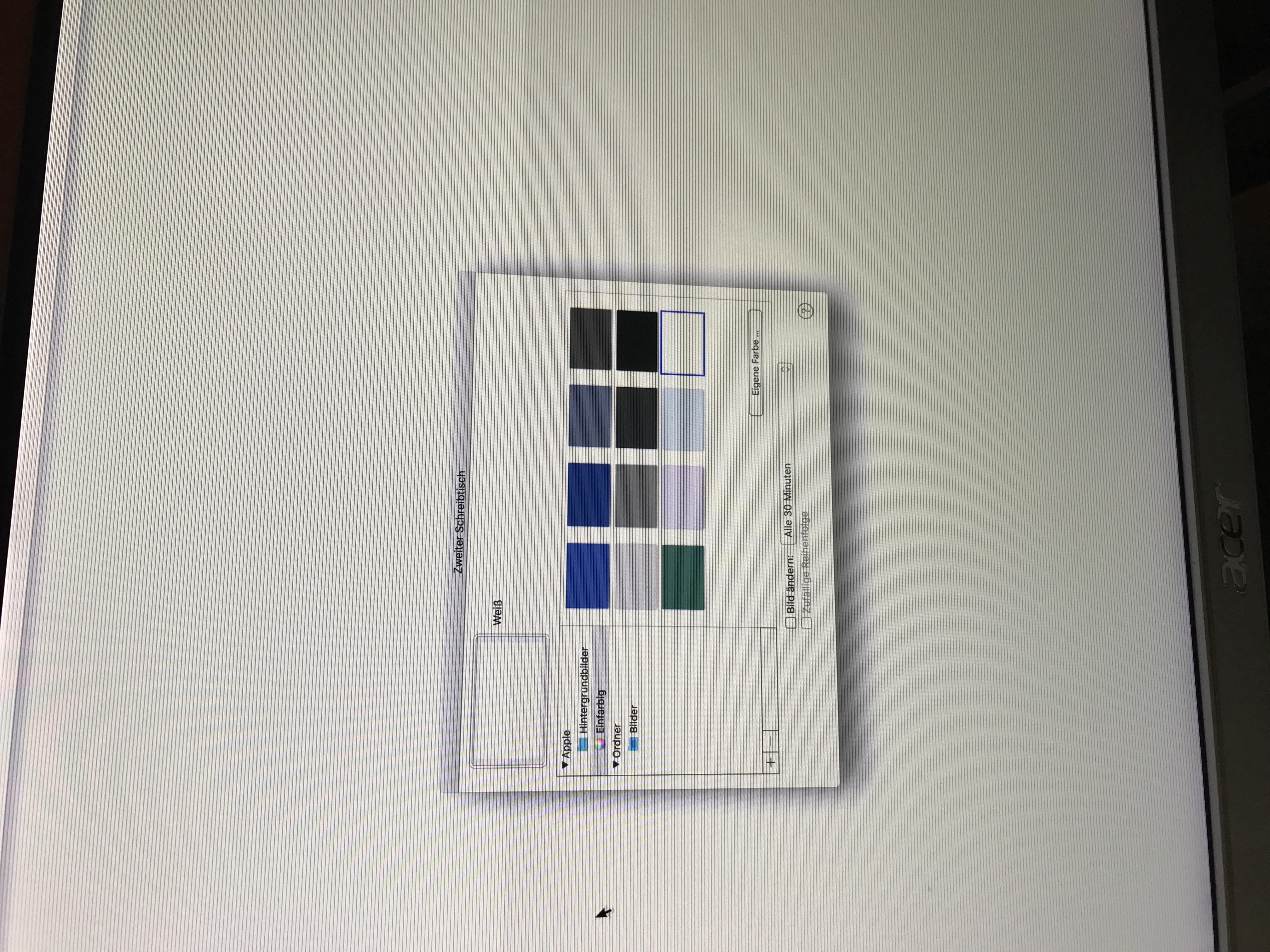

Die ersten Minuten war das Bild ultrascharf und hammer. dann plötzlich hat sich das ganze geändert: das bild weist mehrere anzeigefehler auf (siehe: IMG_3457.jpg).
ich verwende den monitior über ein hdmi 2.0 kabel mit dem neuen macbook pro 2016 15 zoll. ich kann ausschließen, dass das Problem am Kabel liegt und an dem Mac wird es sicherlich auch nicht liegen. Ist der Monitor kaputt? Evtl. Panelproblem? Hab auch schon resettet und aus und an gemacht, hilft alles nicht.

Und was für ein Kabel hast Du da genau? Das Macbook hat keinen HDMI 2 Port.
Grafikfehler sehen nach Interlaced aus also nach einem Modus wo jede 2. Zeile weggelassen wird ... und woran liegt das ... ach am Adapter ...
Mit diesem Adapter kannst du das Display deines MacBook oder MacBook Pro in bis zu 1080p HD mit 60 Hz oder UHD (3840 x 2160) mit 30 Hz auf ein HDMI fähiges Fernsehgerät oder Display spiegeln.
Da bringt dir auch dein HDMI 2.0 Kabel mit 60 Hz nichts da es der Adapter nicht kann. ( btw gibt es eh keine HDMI 2.0 Spezifikation für Kabel )

Auf dem Bild ist in der Mitte des Displays eine Linie zu sehen, die ist auch wirklich da und diese bewegt sich permanent etwas höher und kommt wieder runter, schwankt also.

Ich habe es schon in der ersten Nachfrage gesagt. Das MacBook kann kein HDMI 2.0. Und fragte nach, was Du da an Kabel nutzt. Ein reines HDMI Kabel kann nicht gehen, wie Du es in Beitrag #3 geschrieben hast. Wie auch immer. Wenn der Monitor auch einen Display Port Anschluß hat, dann nimm den. Mit einem USB-C zu Display Port Adapter. Das ist besser. Weil es nur ein Adapter ist. Der USB-C zu HDMI ist ein Konverter und kein einfacher Adapter.

Ich habe ein weiteres Endgerät b, mit dem selben HDMI Kabel an den 4k Monitor angeschlossen und das Display hat die selben Anzeigefehler, wie mit dem Mac. Anschließend hab ich das Endgerät b mit nem anderen Monitor über das selbe HDMI Kabel verbunden und die Anzeige war gut. Daraus schließe ich, dass das Problem nicht die fehlende HDMI 2.0 Kompatibilität ist, sondern der Montor defekt ist.
Ich werde den Monitor einschicken und reparieren lassen und anschließend das System, wie es jetzt ist, nutzen.
Ja bei 30 Hz steht bei deinem Adapter dabei ...
Und wenn das der Monitor nicht untersützt sondern nur 60 Hz verarbeitet fehlt halt jede 2. Zeile einfach.
