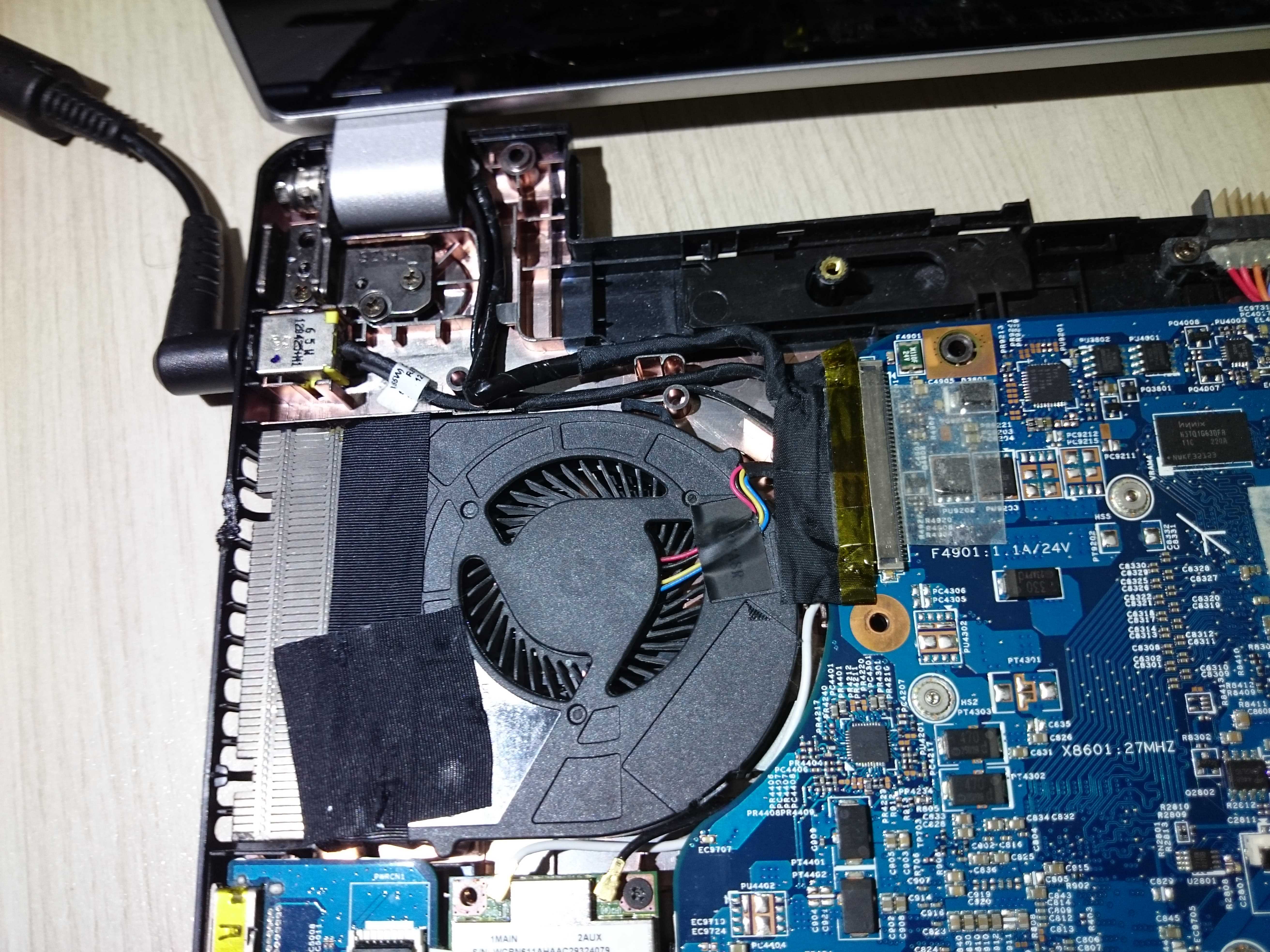

Bei meinem "Acer Aspire V5-571PG" geht der Lüfter häufig nicht an, obwohl das passieren müsste. Der Lüfter versucht zu starten (hört man an einem Klicken), aber kommt nicht in die Gänge. Ich habe das Gerät jetzt aufgeschraubt. Dort geht er meistens problemlos an. Merklich haken tut er nicht, man kriegt ihn manuell leicht bewegt.

Aufgeschraubt unter Last läuft er an? Lötstellen- oder Kabelbruch.

Trotzdem solltest du vorher mal nachsehen, ob nicht vielleicht doch angesammelter Schmutz (z.B. zwischen Lüfter und Kühlrippen) dafür verantwortlich sein könnte...
Ok, ich habe den Lüfter auseinandergebaut. Das Problem war wahrscheinlich ein Staubknäul. Jetzt scheint er zu funktionieren.
