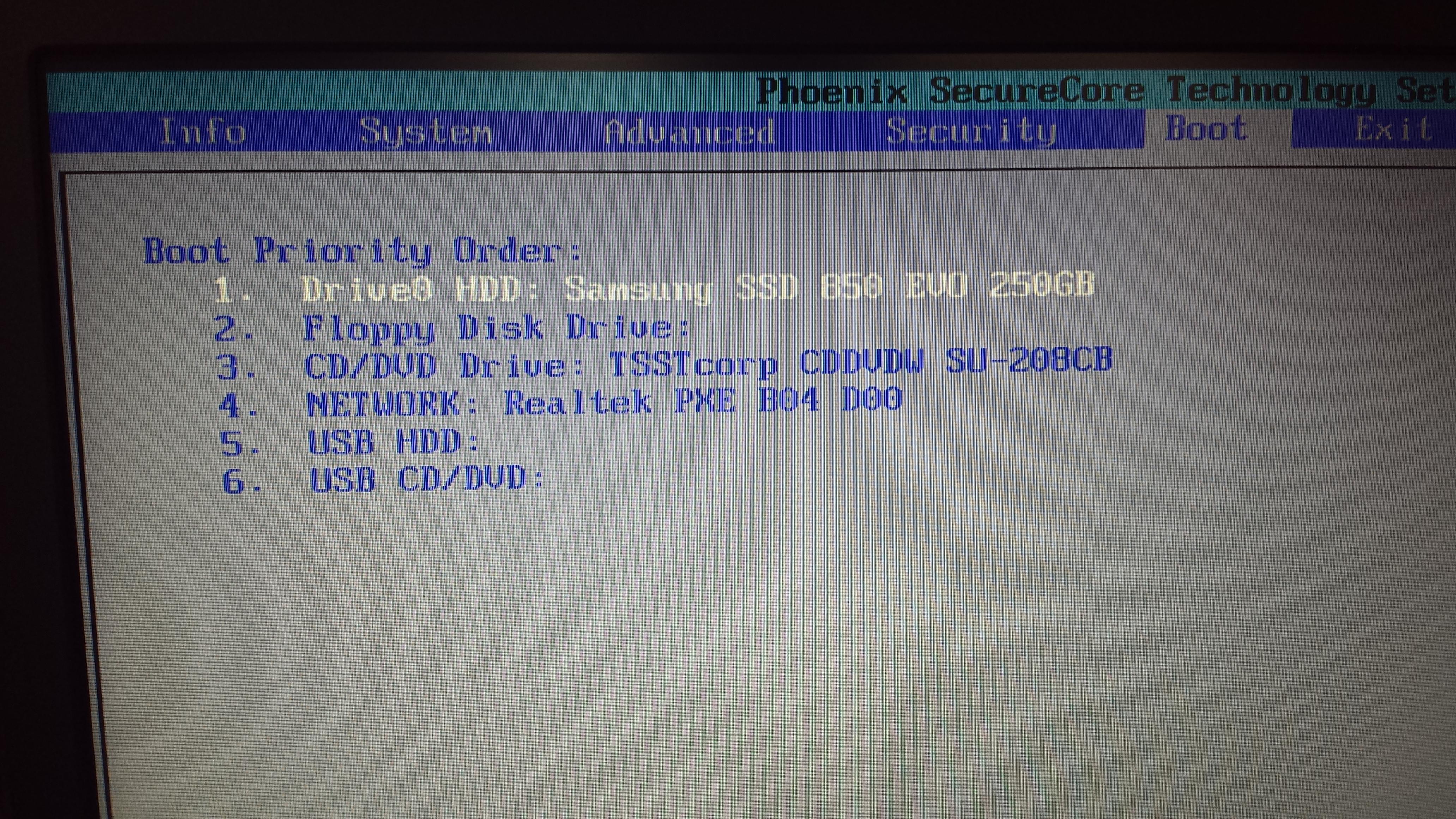

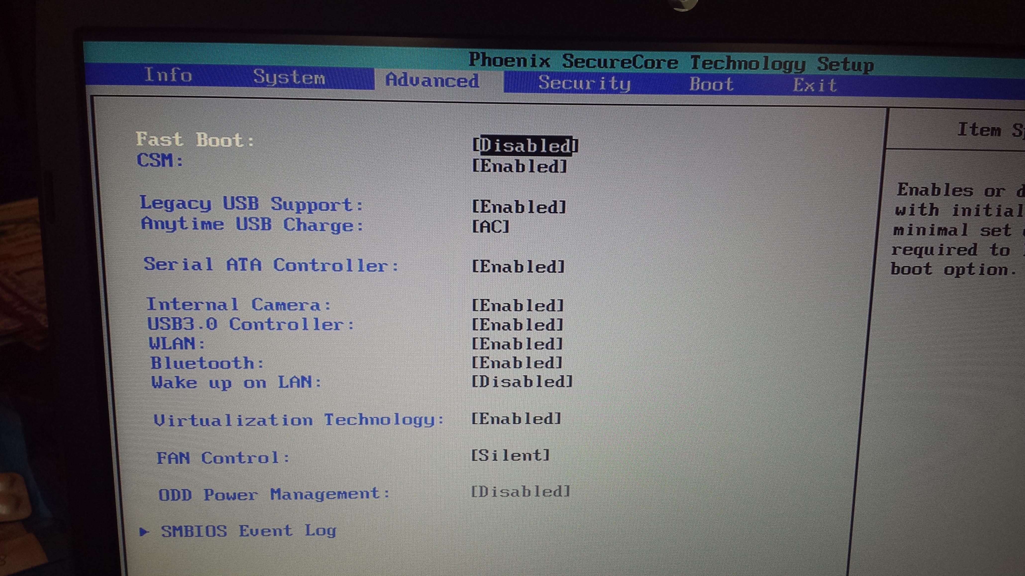

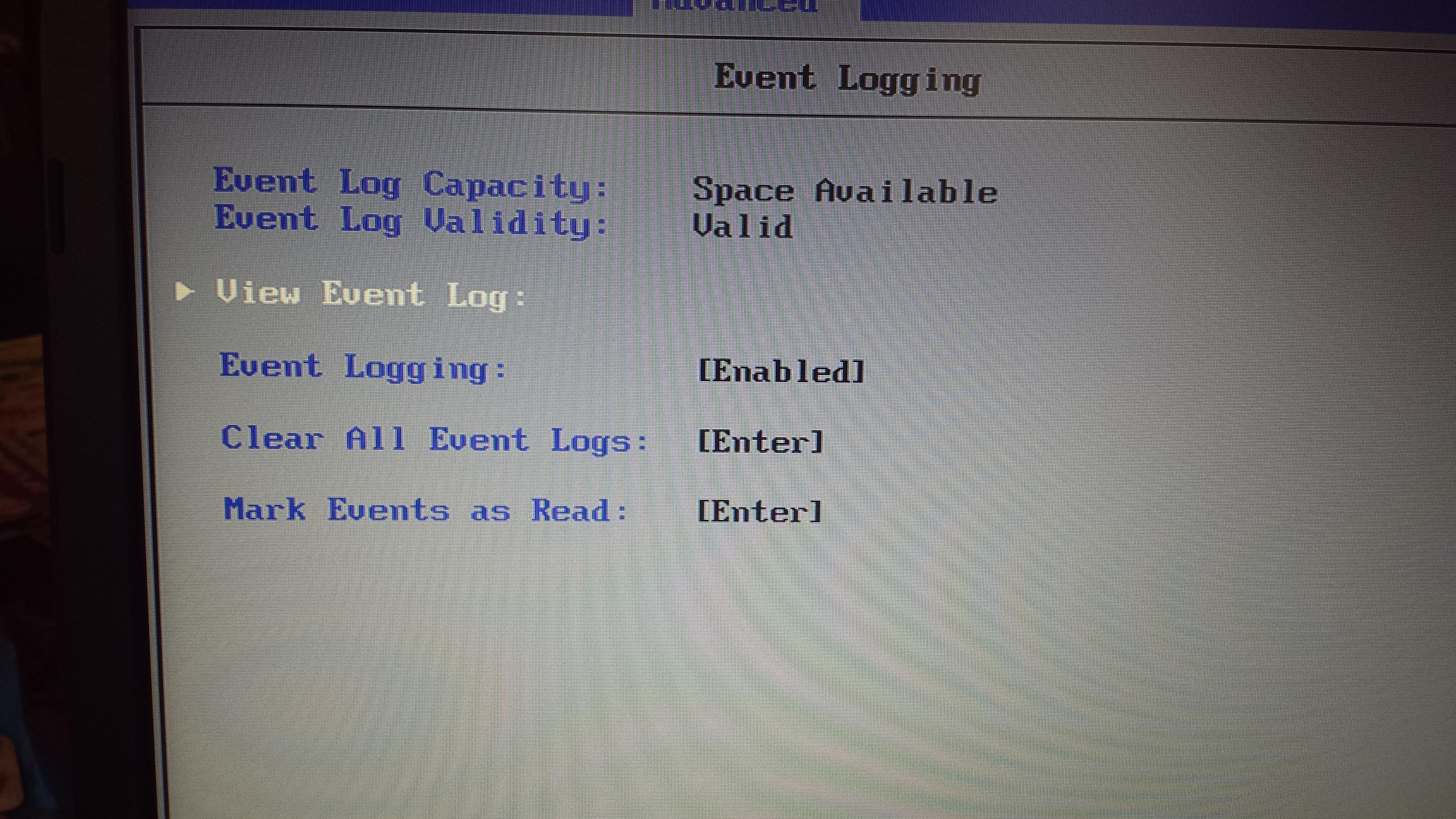

Im Bootmanager wird mir diese als "Drive 0 HDD Samsung SSD 850 EVO" angezeigt. Das "HDD" am Anfang irritiert mich da sehr muss ich sagen. Zusätzlich suche ich nun schon seit 30 Minuten die Einstellung im BIOS um AHCI-Modus zu aktivieren. Leider vergeblichst. siehe Screenshots... Ist dieser bei dem Mainboard evtl. voreingestellt und nicht veränderbar ?

Und das vorangestellte HDD vor der SSD-Bezeichnung in den Bootoptionen sollte dich nicht stören.
Ob AHCI standardmäßig bereits aktiviert ist, kann man so auf den Bildern nicht erkennen.
Installiere doch das Betriebssystem und anschliessend gucke via CrystalDikInfo nach ob AHCI aktiviert wurde oder nicht. Bei aktivem AHCI steht bei Windows 7 oben links das dort msahci (Windows Standard-AHCI-Treiber) verwendet wird.

Das HDD bei der SSD soll dich nicht stören.
Ist das BIOS aktuell?

Bios unterscheidet nicht zwischen HDD und SSD.
Bei Laptops nicht ungewöhnlich und sollte voreingestellt sein.

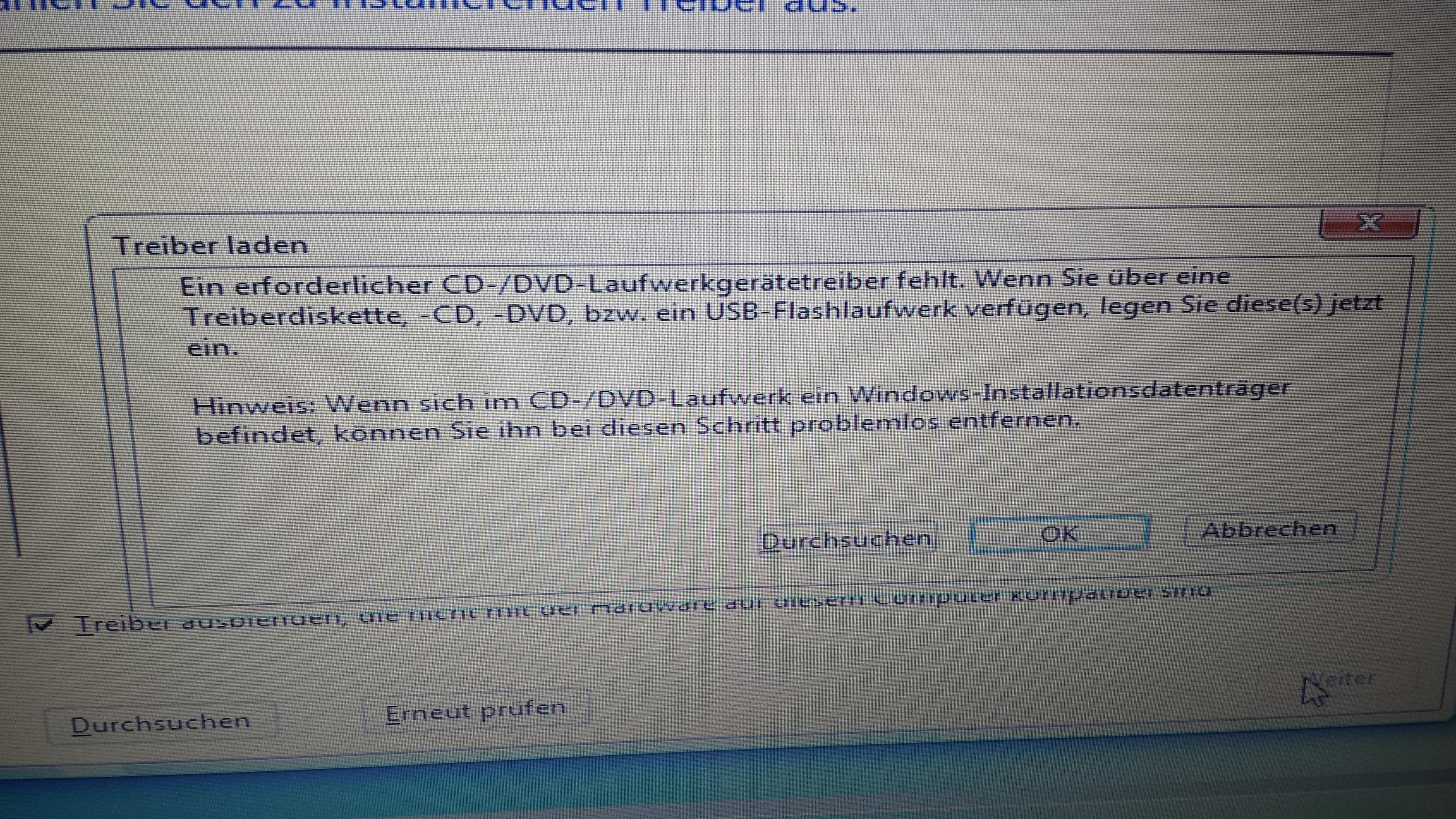

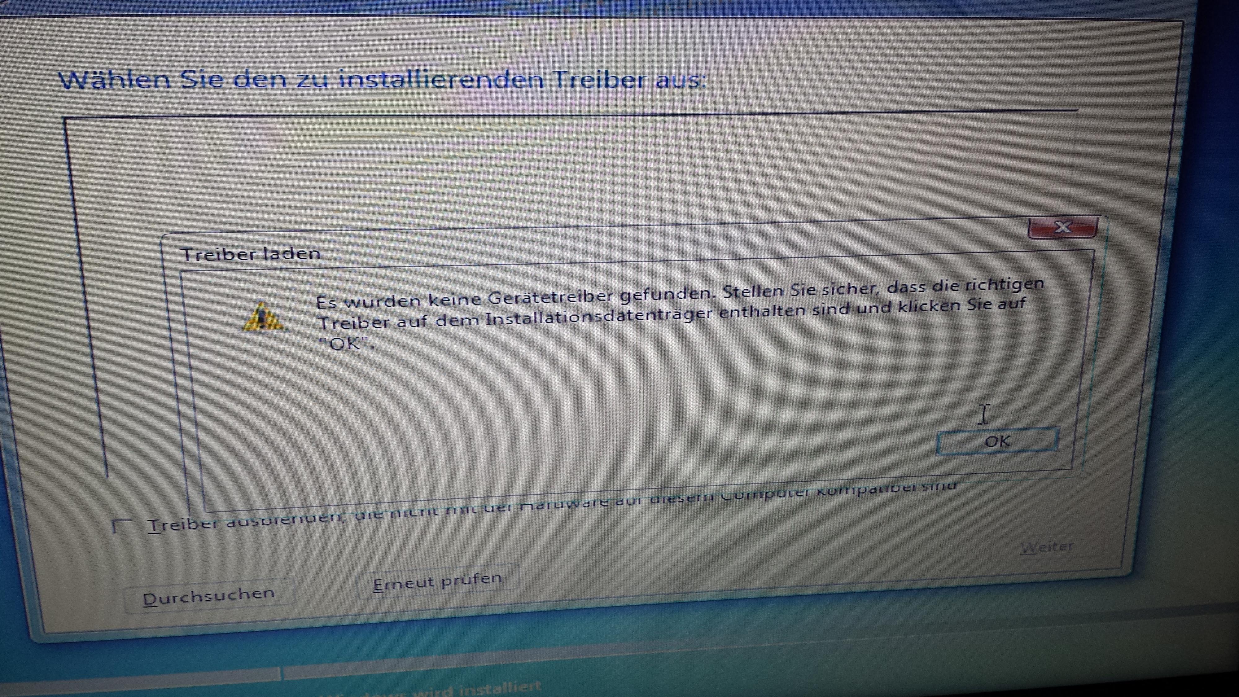

Ich habe mittels YUMI einen Bootstick mit deutscher Win7 iso erstellt und bekomme nun leider diese Fehlermeldung :
BIOS Version ist aus dem Jahr 2014
USB-Stick im USB 3.0 Anschluss eingesteckt?
Wenn ja, wechsle auf einen USB 2.0 Anschluss. Windows 7 hat nativ noch keine USB 3.0 Treiber integriert.
Das wird es gewesen sein. Werde ich gleich probieren!
Auch am USB 2.0 port bekomme ich leider dieselbe Fehlermeldung :/
