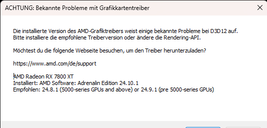

Seit ich meine neue Radeon 7800XT habe, tritt dieser Fehler immer wieder auf, wenn ich Fortnite Spielen möchte, bei Far Cray oder bei Beam NG Drive kommt der Fehler nicht, weitere Games habe ich nicht getestet.
Fehlerbeschreibung Die Instalierte Version AMD.Grafikkarte weist einife Probleme bei D3D12 auf.
Möchtest du die folgende Webseite besichen, im den Treiber herunterzuladen?
Webseite Bliblablub amd Suport und so
AMD Radeon RX 7800XT
Instaliert: AMD Software: Adrenalin Edition 24.10.1
Empfohne24.8.1 (5000-Series GPUs an above) or 24.9.1 (pre 5000-series GPUs)

Das andere Problem mit dem Direkt X12 kommt von Fortnite, wenn man es startet kommt irgend wann die Meldung die ich oben beschrieben habe
Aber ich hänge nochmals ein Screenshot an.
Bei Firefox ist der Hardware beschleuniger Aktiv.
Aber auch bei Deaktivierung ist es nicht besser, vermutlich ist das wirklich von Firefox ein Problem?
Und wie komme ich auf 5000 er serie? Richtig weil es so im Text steht, above müsste wenn mein Englisch nicht all zu schlecht ist, (über) bedeuten. Also folglich höher, aber verwirrend warum hier von der 5000 er geschrieben wird, ich aber die 7000 serie habe, ihr versteht?

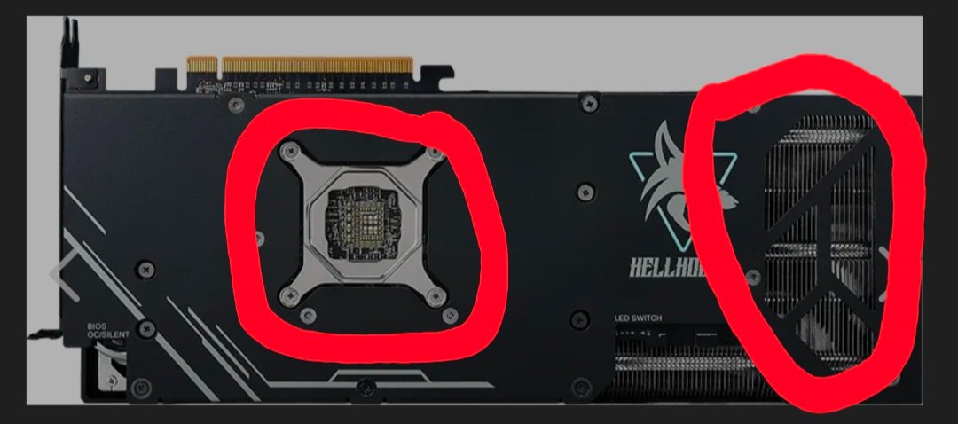

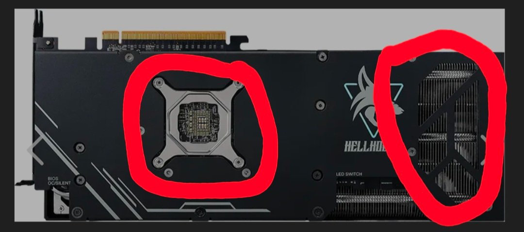

Zwegs den erhöten temps, habe ich eine These, die Helllhound hat beim Chip eine Öffnung und im hinteren Bereich ist sie auch offen, meine hingegen ist oben auf der Platte komplett zu.
Habe mal ein Bild angehängt was ich bei deiner Karte meine
Muss mal schauen wie die Platte aufgebaut ist, falls sie unterhalb keinerlei Vertiefungen etc hat, werde ich mir selber eine Schnitzen, mit Öffnungen, hab ich Bock drauf.
