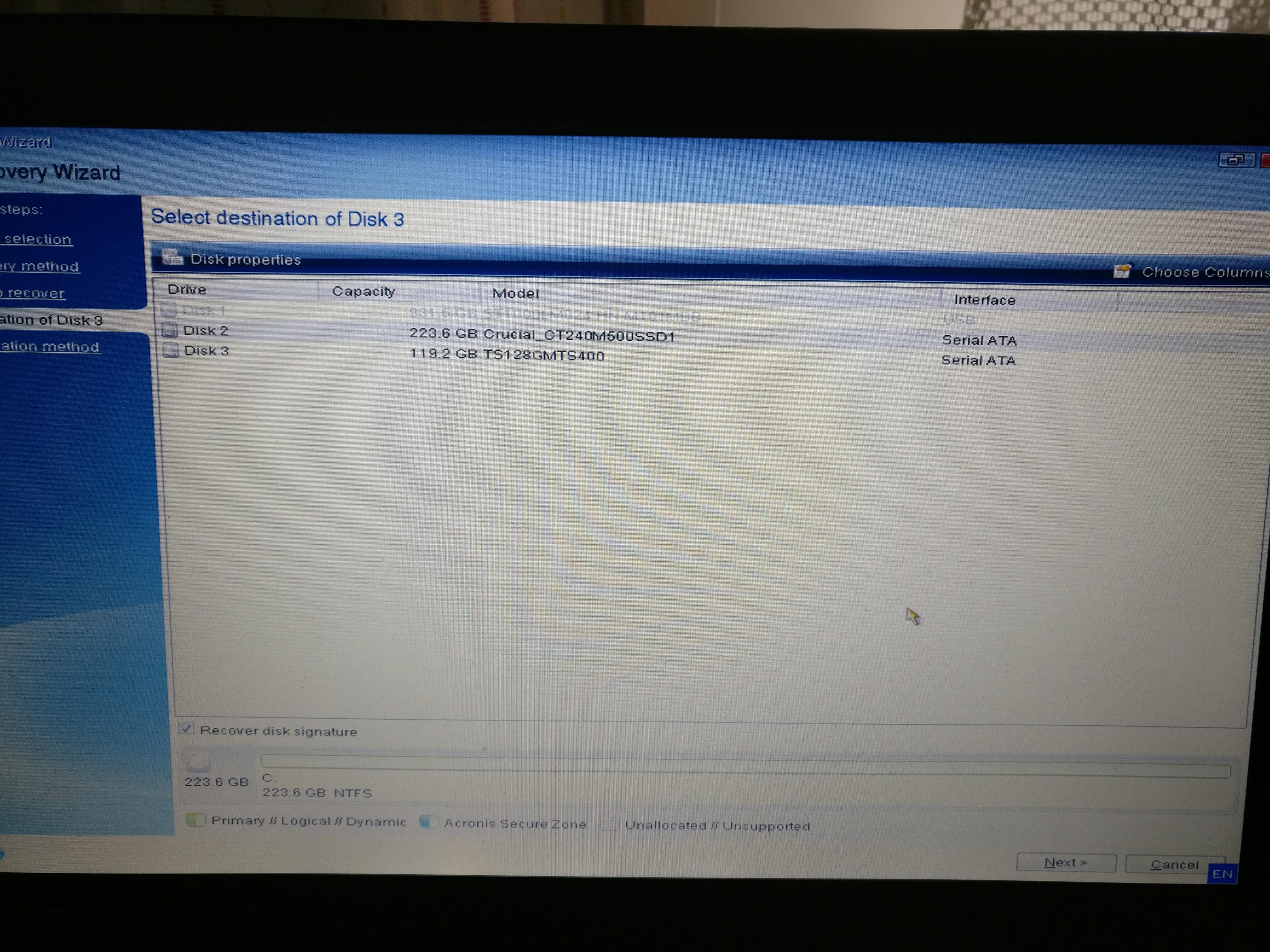

Das Problem ist zeigt sich beim Schritt "Destination of Disk 3": Ich kann Disk 2 als Ziel auswählen und es erscheint anschließend der obligatorische Hinweis "The destination hard disk drive that you have chosen contains some partitions that could contain useful data. Hard disk drive image recovery is possible only if the destination hard disk drive is empty. Click OK to confirm deletion of all the partitions on the destination hard disk drive."
Wenn ich anschließend auf Next klicke passiert einfach nichts mehr. :(
Es erscheinen auch keine Fehlermeldungen oder ähnliches.

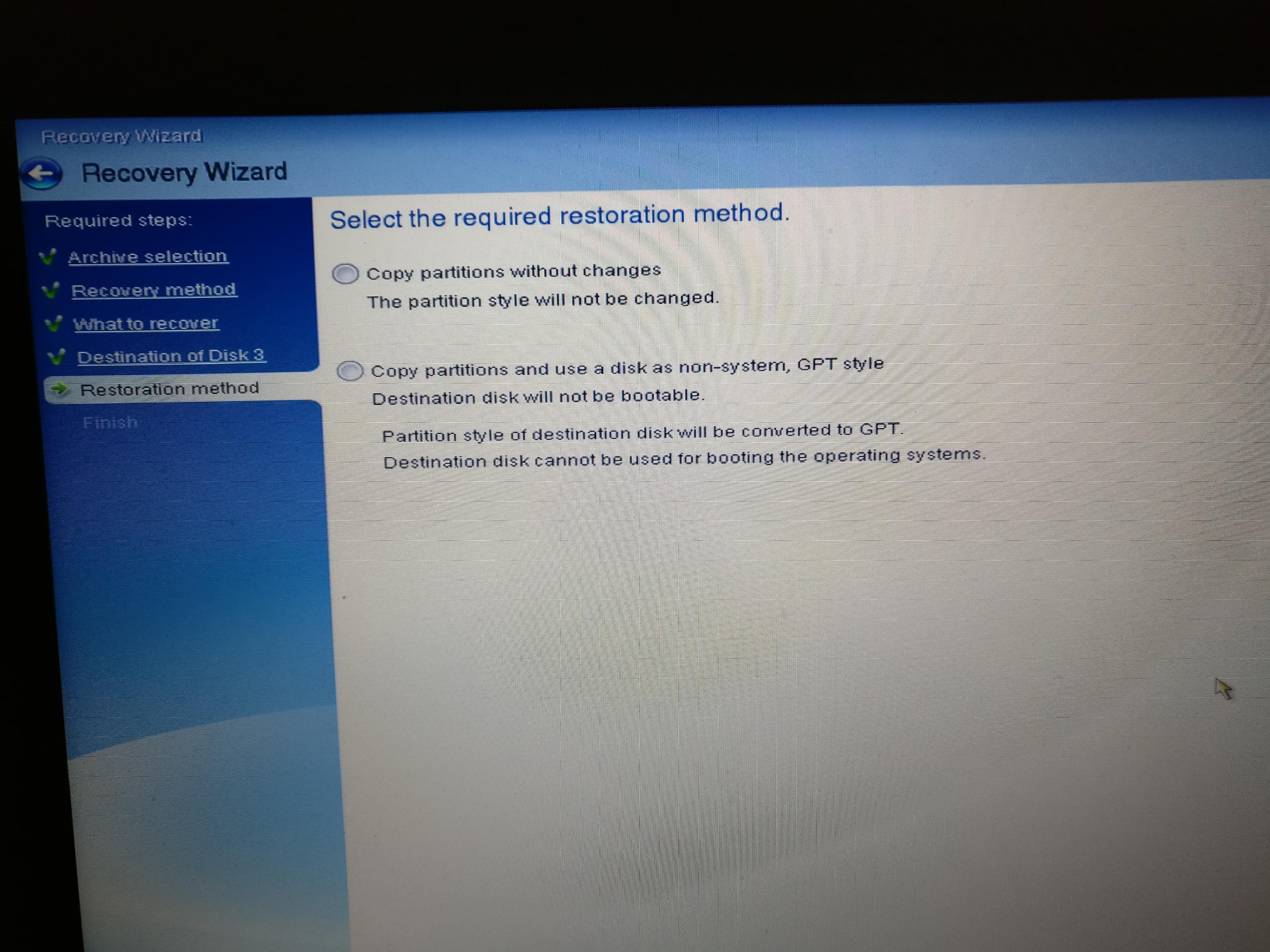

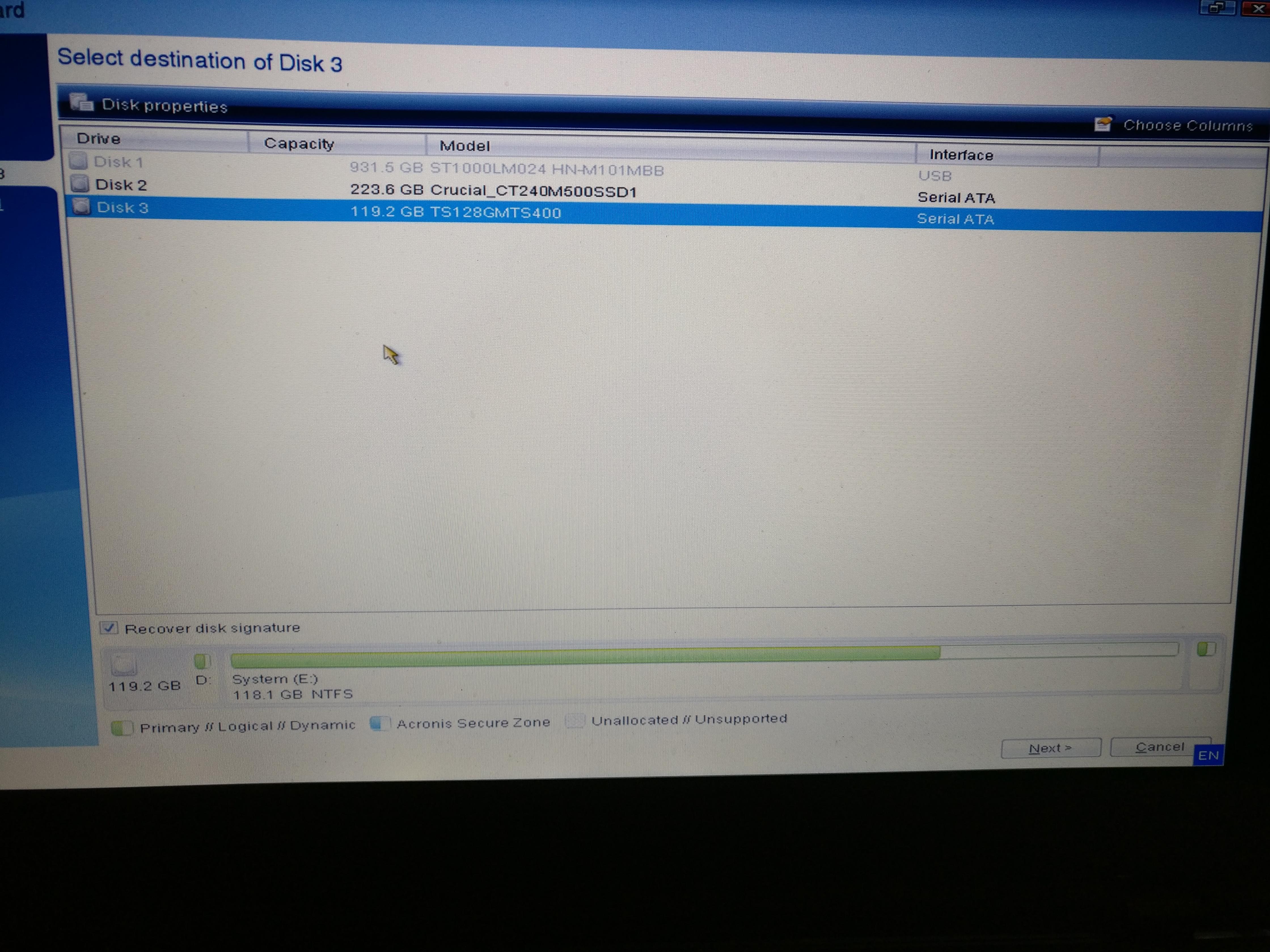

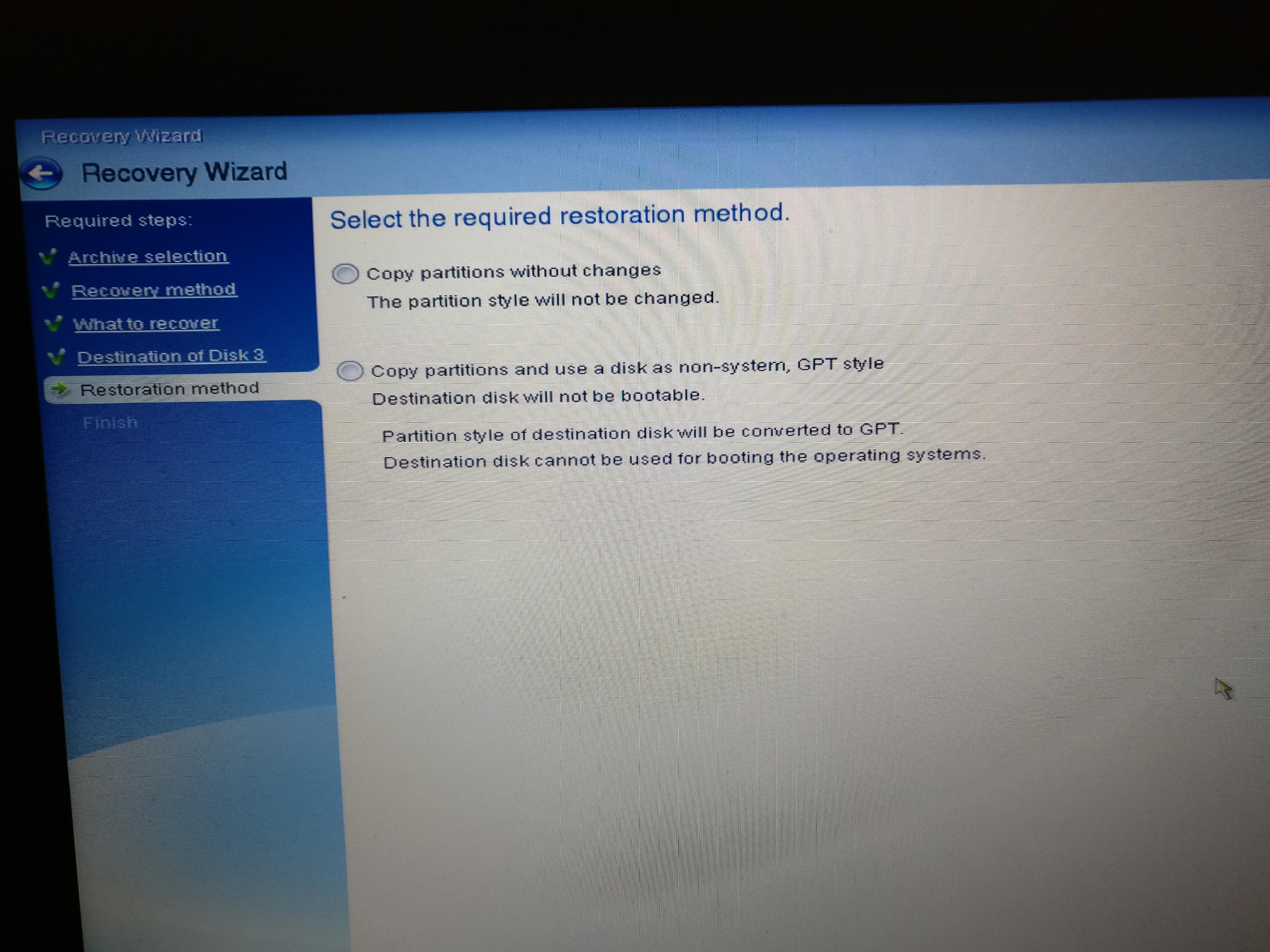

Wenn ich aber Disk 3 auswähle, komme ich nach dem Hinweis "The destination hard disk drive that you...) ohne Probleme zum nächsten Schritt "Restoration Method". Anschließend lässt sich das Backup auch wiederherstellen.

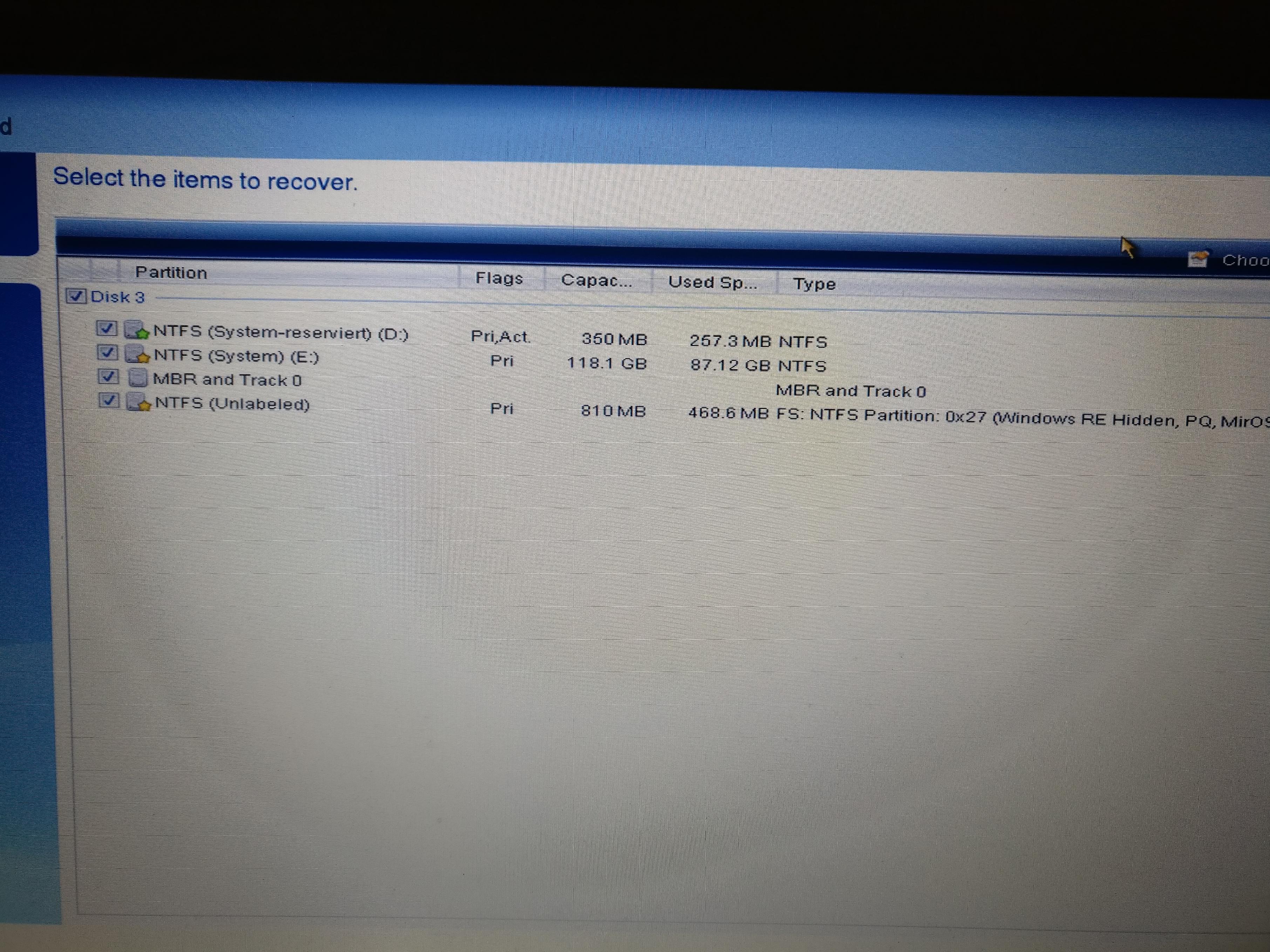

Quote: Die SSD war im Anschluss leider nicht boot fähig. Acronis hat scheinbar bei mir nicht alle Partionen geklont.
Tja lesen ist eine Kunst.
oder sich die Basics mal anzulesen. Neben Spyware95 gibt es noch andere Dinge. neben einem eiphone auch.
Es steht doch offensichtlich in den Bildern welches die Festplatte einen falschen Partitionstyp hat.
Auch das dümmste tool wie acronis ist unbrauchbar wenn der benutzer einfach keine ahnung von den Grundlagen der EDV hat.

Sorry, dass ich als dummer 0815 User nicht den vollen Durchblick habe ;-)
Dann kannst du mir doch sicher sagen, wo genau jetzt das Problem liegt? Was ist an den Partitionen verkehrt?

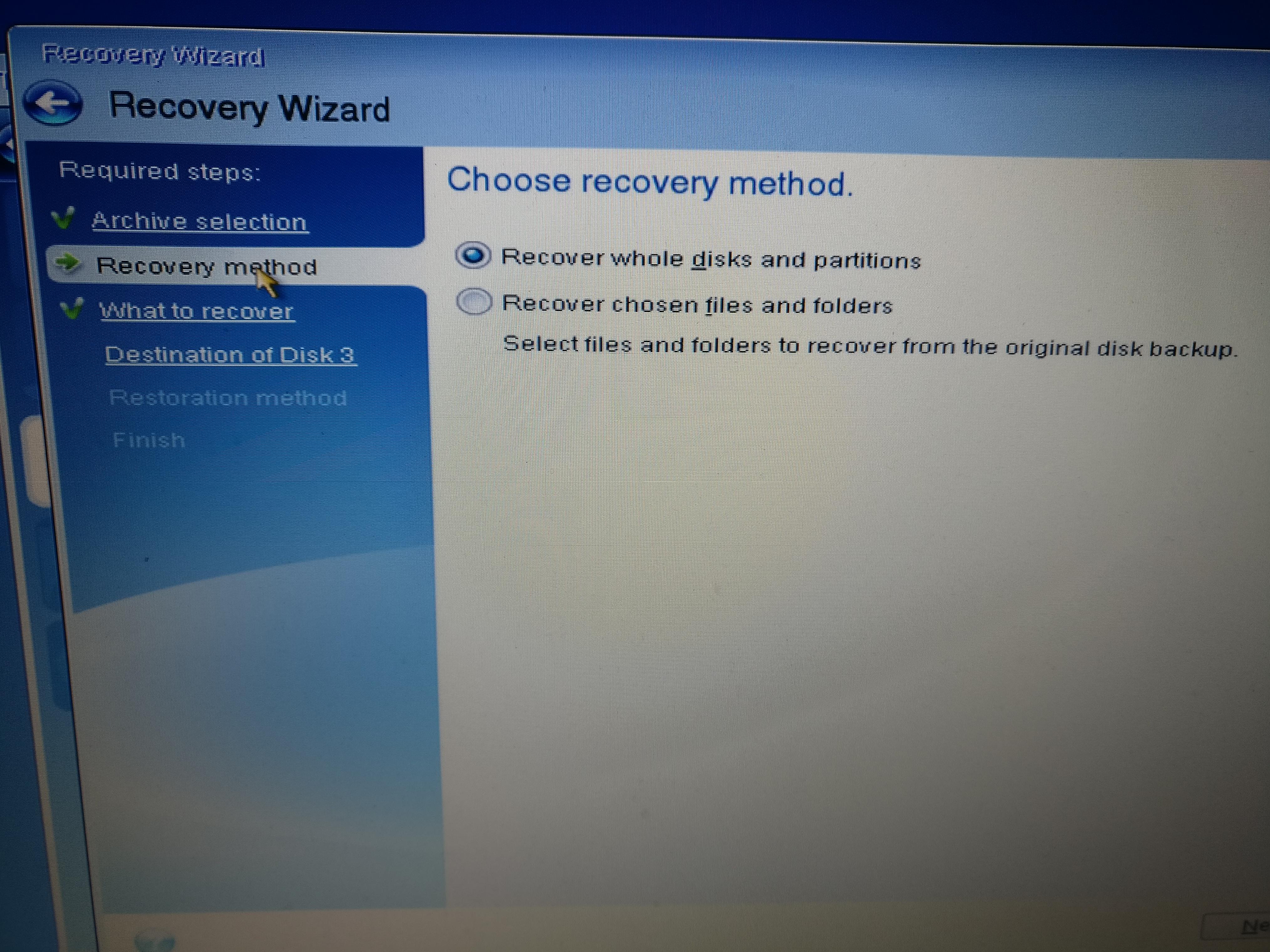

Edit: Beim letzten Bild musst du die obere Option auswählen. Dann sollte er auch den MBR kopieren.
Das letzte Bild erscheint nur, wenn ich das Backup auf das original Laufwerk wiederherstellen würde, was aber Quatsch wäre. Ich möchte es ja auf der neuen SSD haben.
