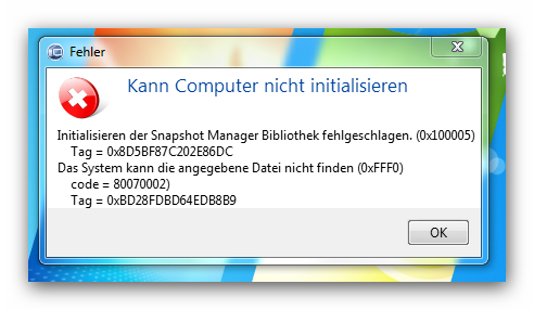

Am deutlichsten zeigte sich der Fehler beim Aktivieren des Acronis Recovery Managers sowie dem erstellen einer Acronis Security Zone ... TI reagierte in beiden Fällen mit immer der gleichen Fehlermeldung. Erst nach dem reduzieren der vielen log. Part. auf nur noch eine log.Part. hinter 3x prim. Part. läuft TI wieder einwandfrei - ebenso läßt sich als äußerliches Anzeichen auch der Recovery Manager und die Security Zone ohne Fehlermeldg. erstellen.

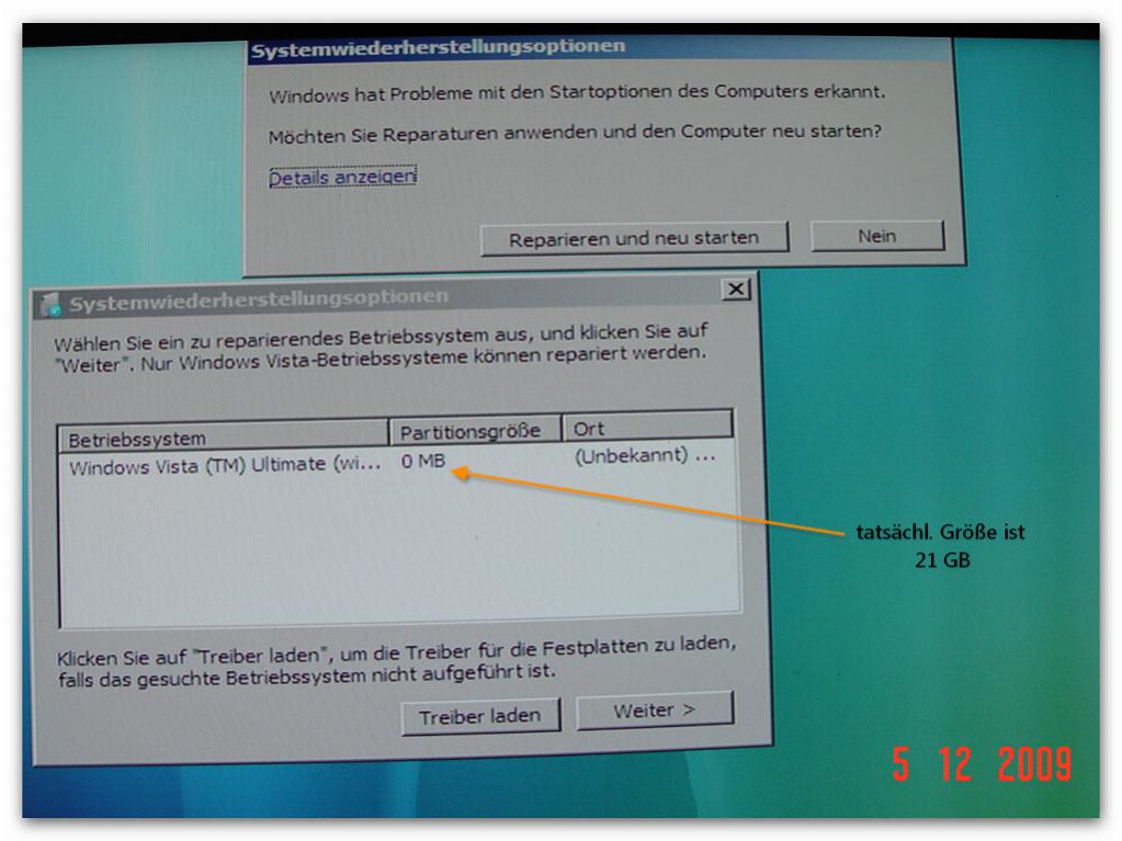

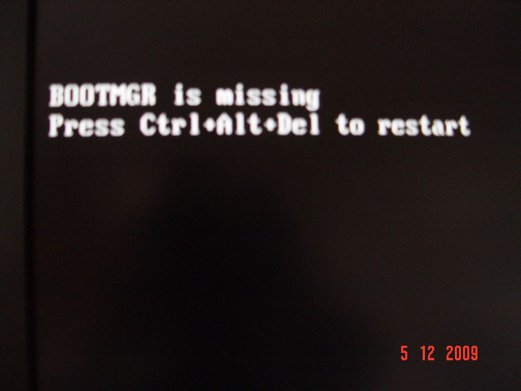

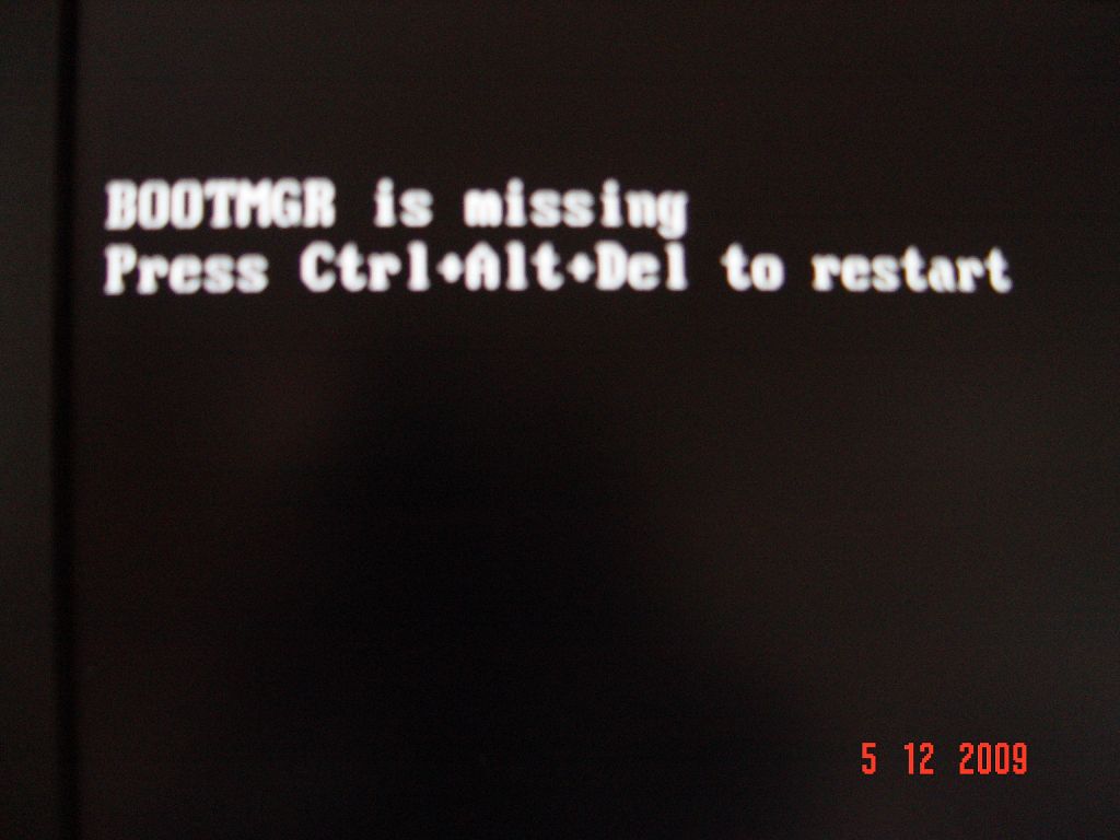

Habe seit Tagen totale Probleme mit der Wiederherstellung von Vista auf getrennter HDD:
Vista wird erfolgreich wiederhergestellt ... beim Neustart = Meldung Bootmanager fehlt ... Orig. Vista DVD rein ... Rep.-Lauf = nix auf der Platte = Tot.
Solches Theater habe ich seit Jahren nie erlebt.
Mit EasyBCD schon alles versucht ... mir völlig unklar was los ist.
Sollte es an dem Bootmgr auf der anderen Part. liegen ?
Bin ratlos.
Hi,

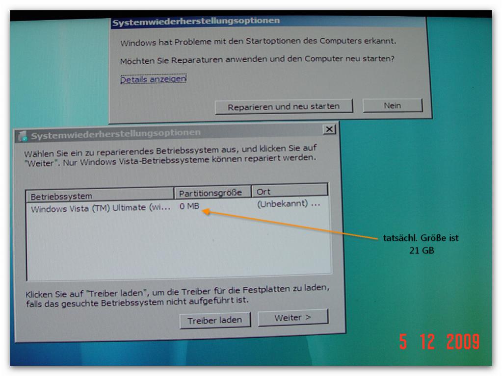

hat hier niemand ne Idee ... in der Datenträgerverwaltung wird mir ein Inhalt von 18 GB angezeigt aber die Orig.Vista-DVD zeigt nichts vorhanden zum Reparieren. Part. kann ich aktiv setzen o. auch nicht, beim Booten der alleinigen HDD mit Vista wird eine fehlende Bootpart. gemeldet und nix läuft.
Eine Neuinstall. mit anschl. Aktiv. ist natürlich möglich, aber doch nicht Sinn der Sache.

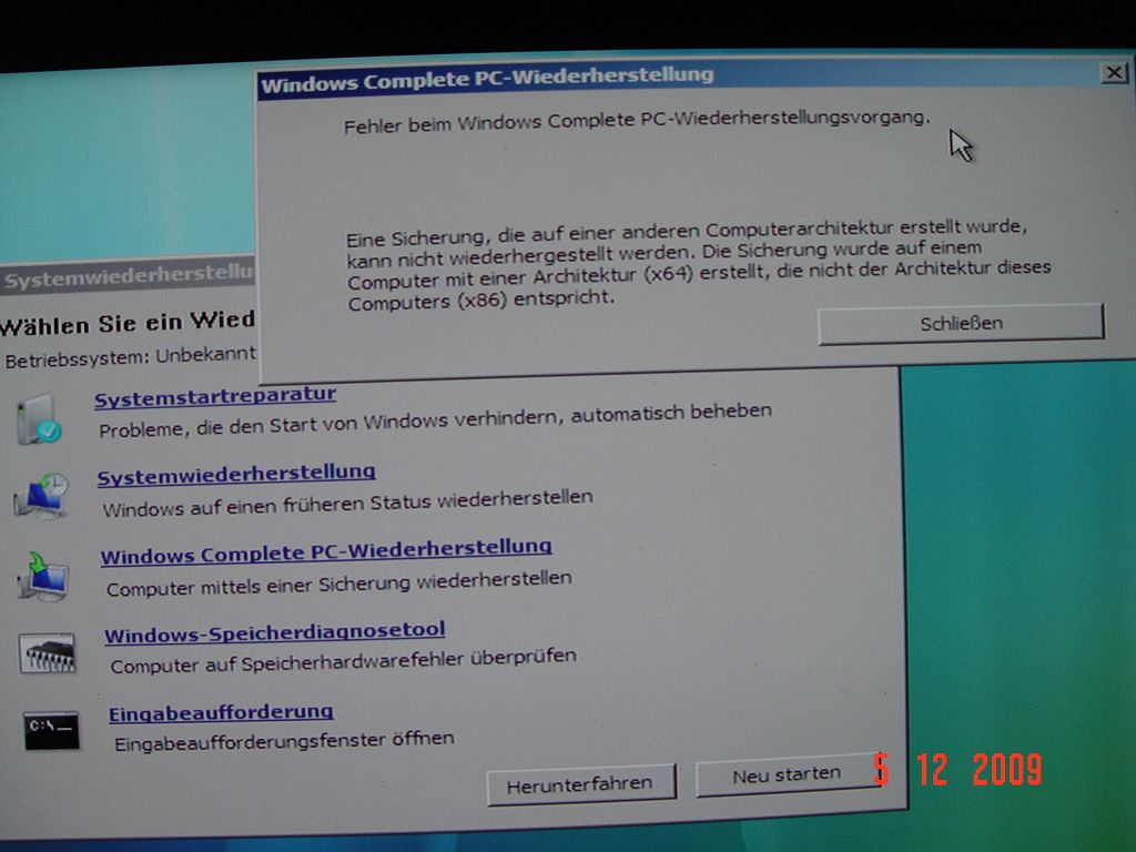

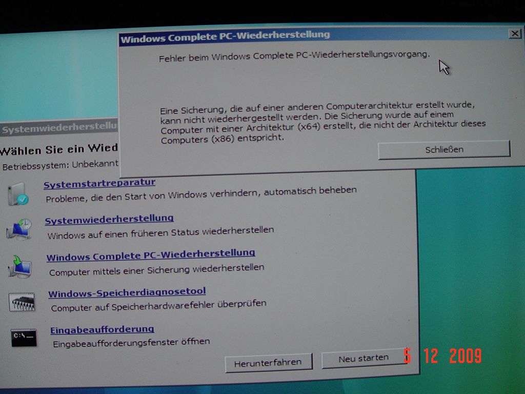

Nachtrag, einige der Fehlermeldungen:

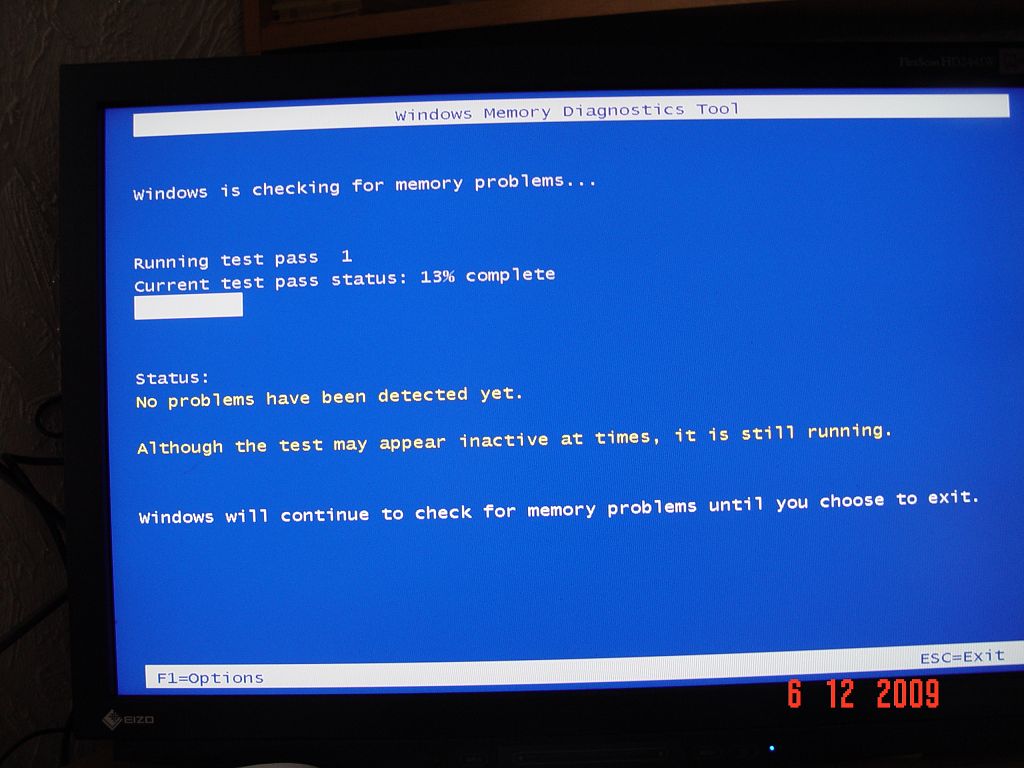

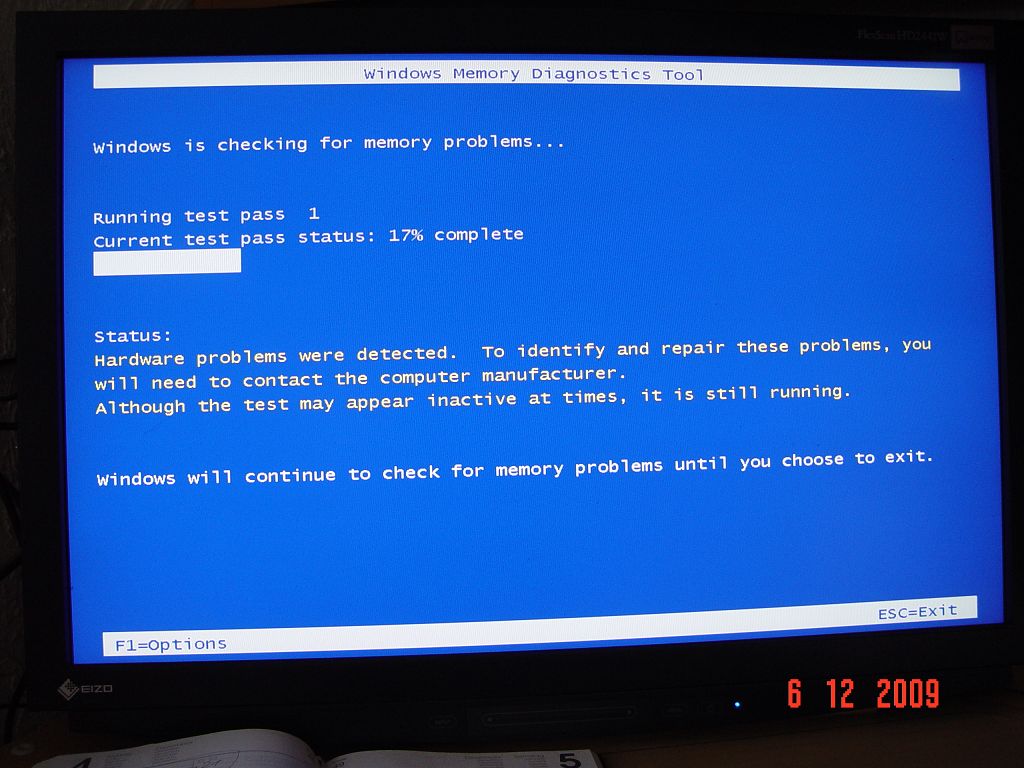

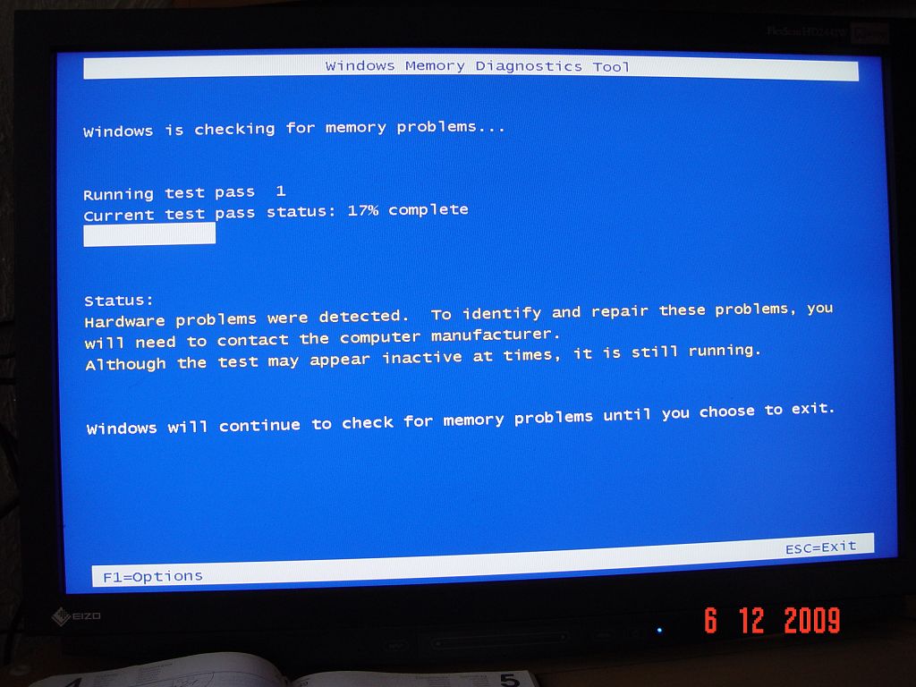

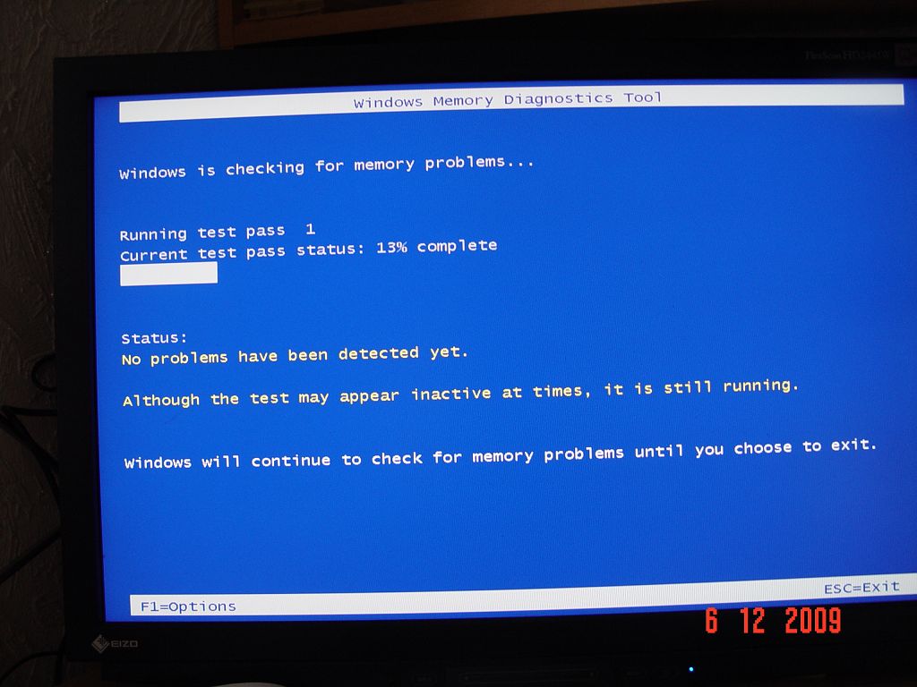

Das Problem ist gefunden von 4 RAM-Riegeln ist einer ausgestiegen:
alle 3 anderen sind OK:
Ergebnis: zig sinnlose Std. vergeudet - dutzende BackUp von 3 BS (XP, Vista, W7 ) sind seit 6 Wochen nicht mehr brauchbar ... obwohl sie als " erfolgreich wiederhergestellt" angezeigt wurden.
Kein einziges von 3 akt. lfd. BS war wiederherstellbar.
Alle BS neu aufgebaut und Acr. TI 10 läuft wieder einwandfrei, seit der defekte RAM raus ist.
Scheinbar ist Threadthema kein generelles Problem, sondern es tritt offensichtlich nur unter bestimmten Konstellationen auf.

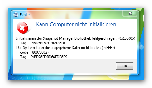

Zur Abwechslung mal wieder paar neue Fehlermeldungen von Acr. TI 2010:

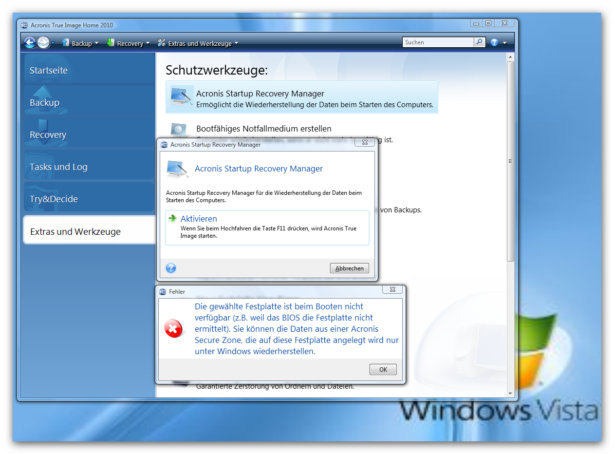

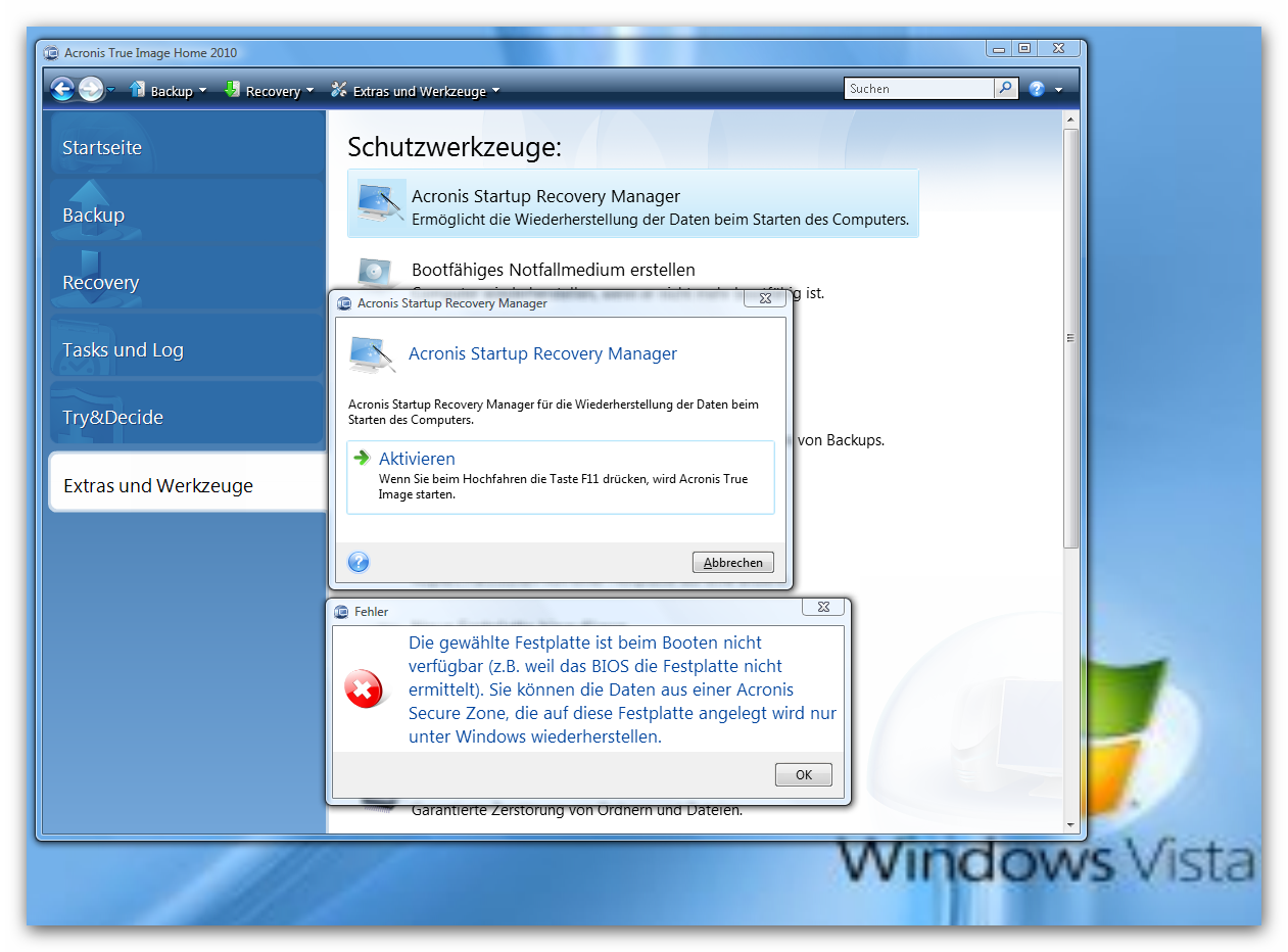

Weiteres Problem:
Auf je einer HDD ist z.B.: Vista & W7 getrennt installiert ... der Recovery-Manager läßt sich dann aber nicht einzeln für jede HDD aktivieren. Ergebnis:

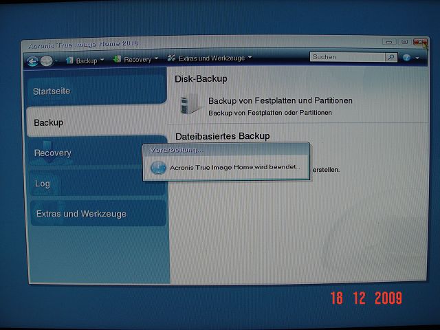

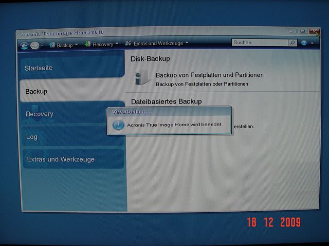

Weitere Meldung, die durchaus mal 2 Std. stehenbleibt:
