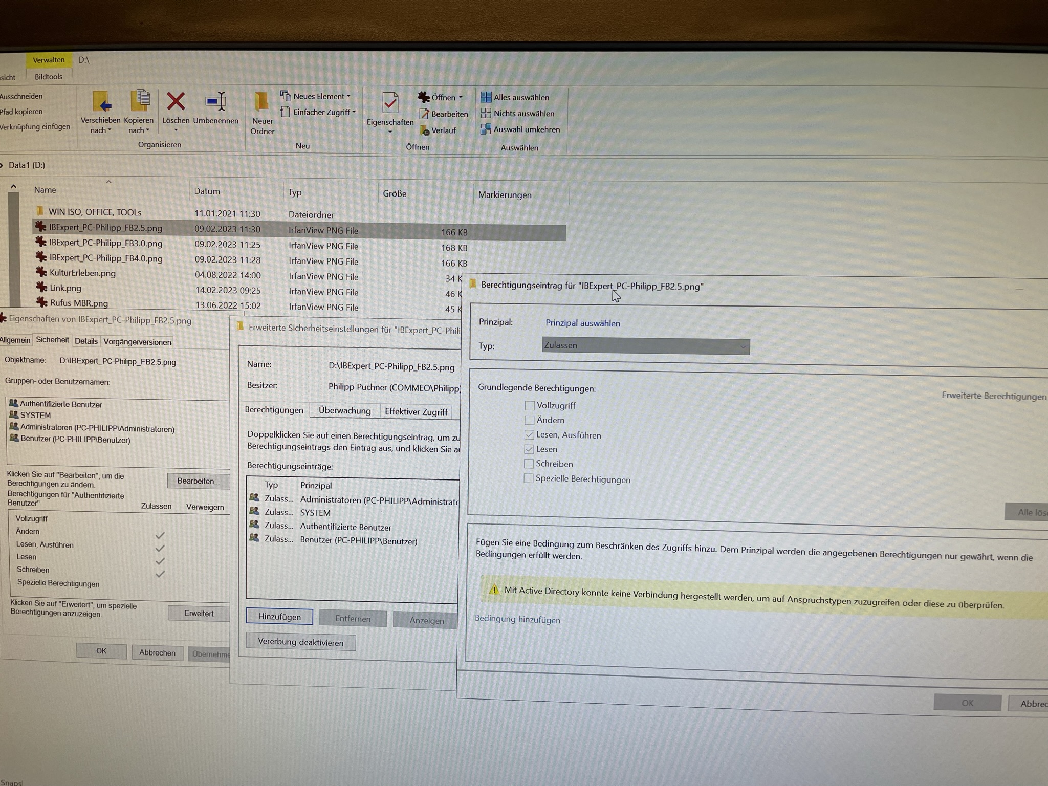

Ich habe das Problem ebenfalls. Bei mir in der Firma.

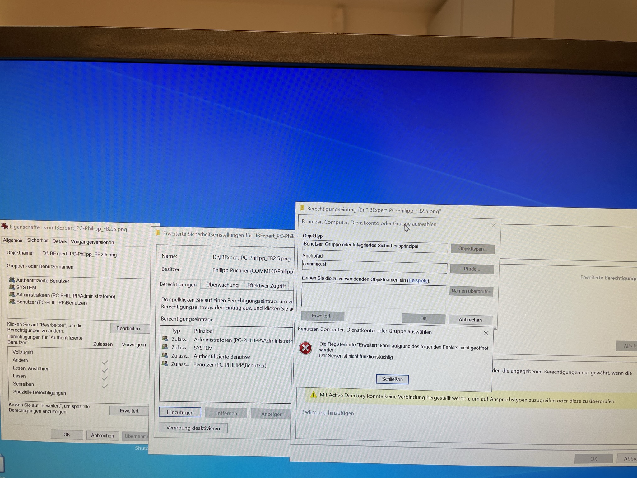

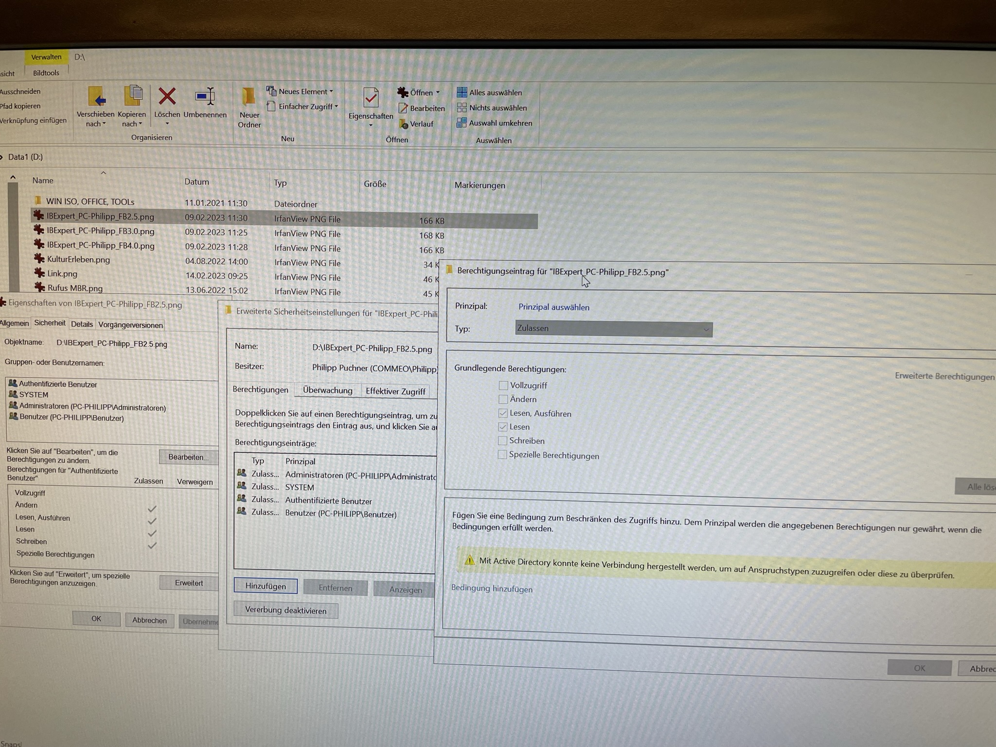

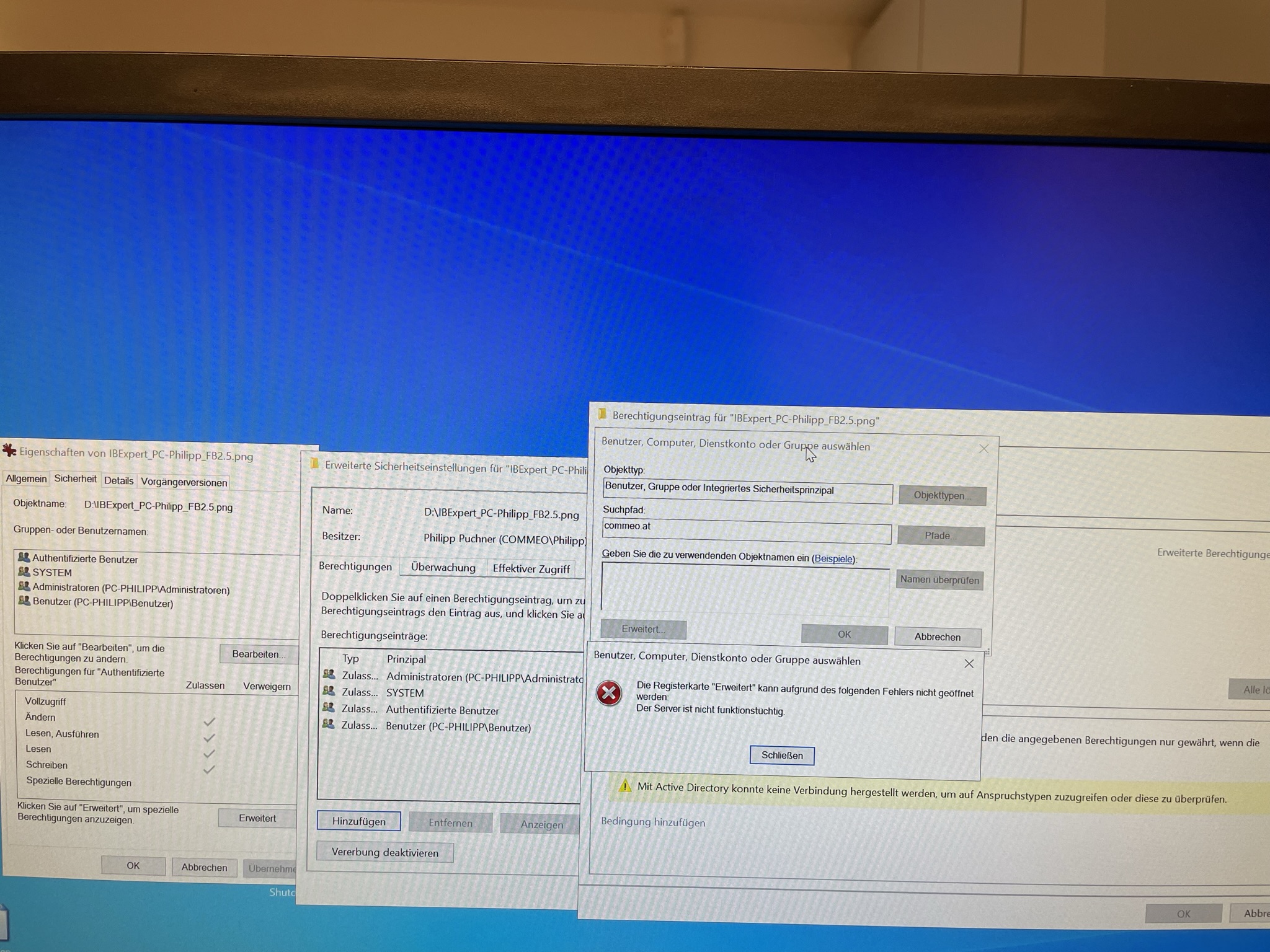

Also wenn ich als Domänenbenutzer (mit lokalen Adminrechten) angemeldet bin und im Tab "Sicherheit" etwas an der Berechtigung ändern will, bekomme ich den Fehler auch.
Ich kann die Datei/das Objekt in Besitz nehmen, aber möchte ich einen Benutzer hinzufügen, kommt nach dem Klick auf "Hinzufügen" die Meldung "Mit active directory konnte keine Verbindung hergestellt werden, um auf Anspruchstypen zuzugreifen oder diese zu überprüfen".
Pfad in die Domäne ist auch korrekt.

Jetz bin ich eben auf diesen Fehler gestoßen. Egal ob ich eine Datei auf C anfasse oder wie im Screenshot eine 0815 Datei auf D:

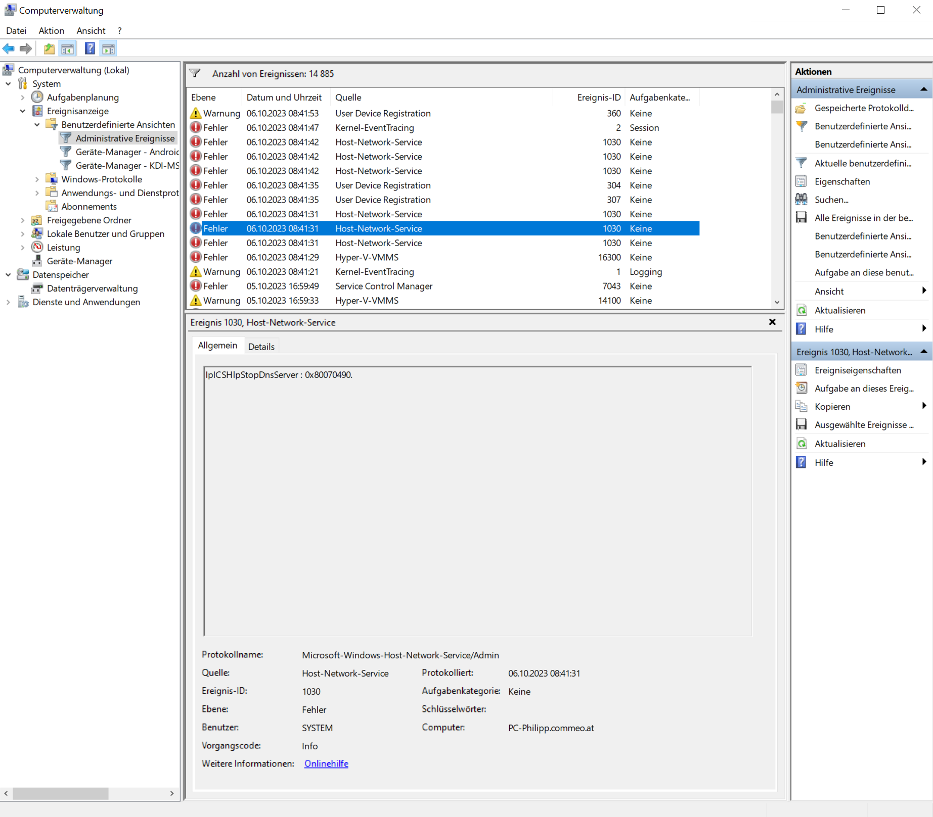

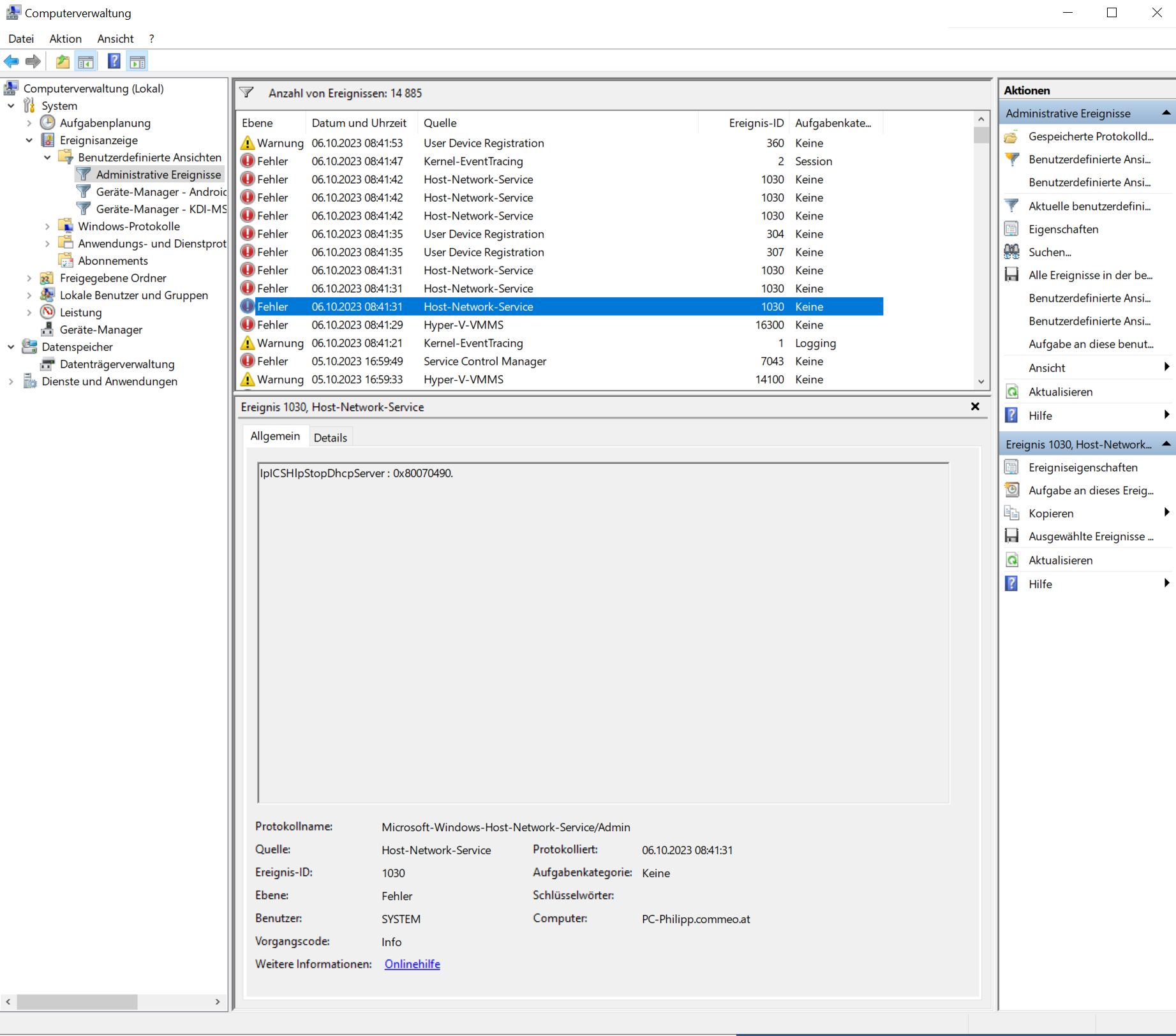

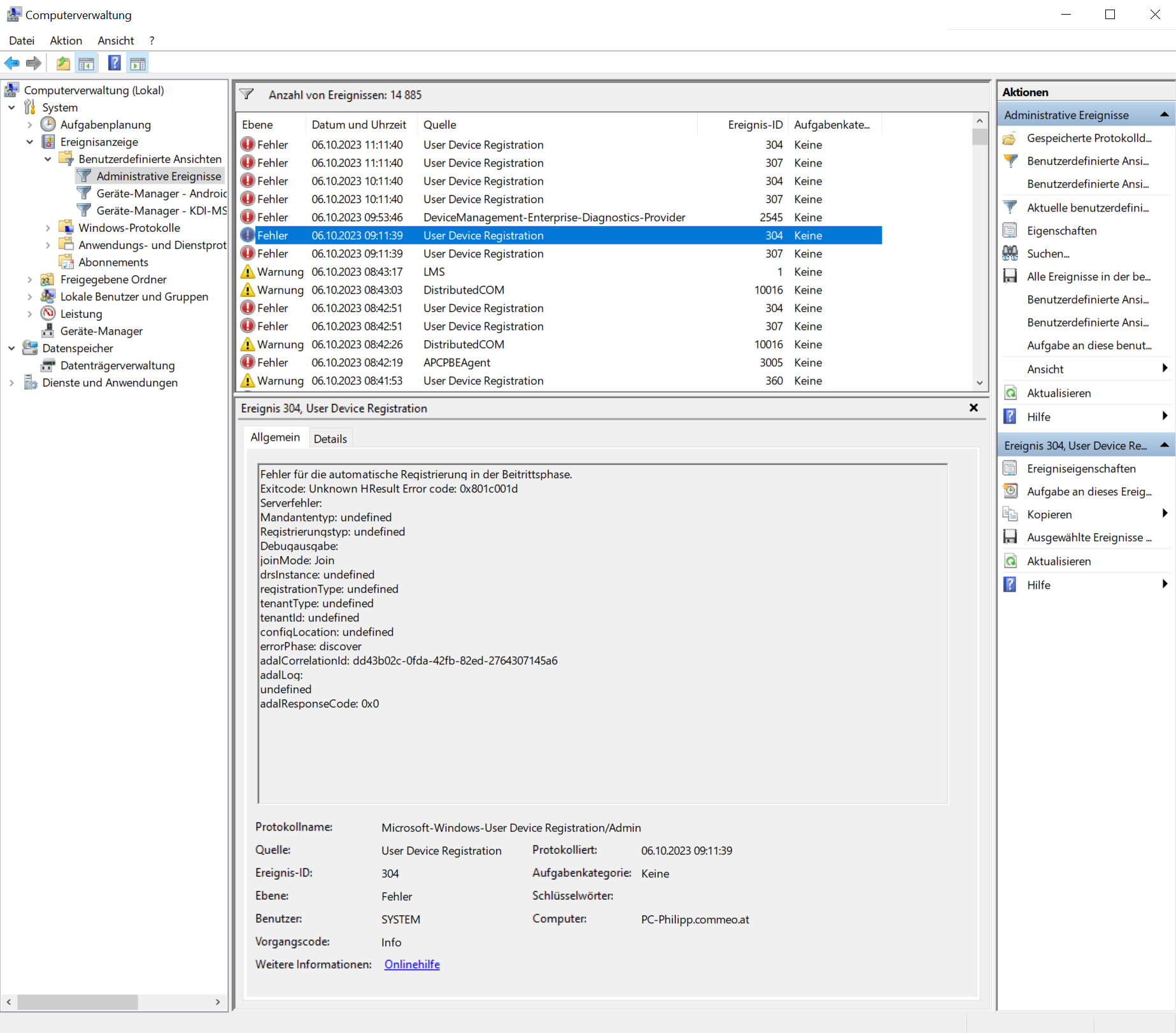

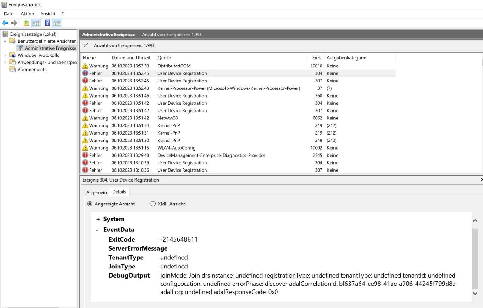

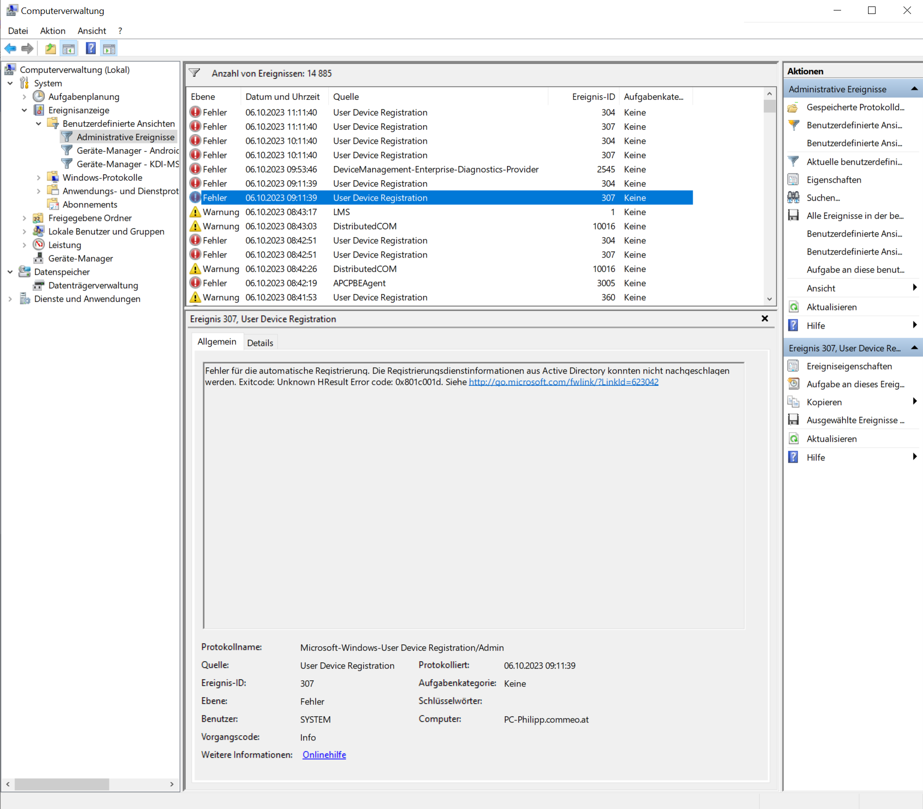

Weiters: Ja, in meiner Ereinisanzeige sind haufenweise rote Einträge, immer irgendwas mit Domain Join.
Aber wie gesagt, andere Domänenuser auf anderen PCs haben das auch - wieder andere wiederum nicht.
Total strange.
Den einen Server den wir in die hosts Datei geschrieben haben (nicht der DC) weil der manchmal ned erreichbar war bzw unsere Programm nicht gestartet ist - vermutlich weil die Anfrage aus irgendeinem Grund nciht an unseren DNS ging der als 1. eingestellt ist sondern nach draußen geht, an den ReserveDNS and 2. Stelle.
Warum haben wir nie herausbekommen.
Alles doppelt und dreifach gecheckt, kann nur ein DNS Problem sein sind bzw waren sich auch die Cheftechniker sicher.
Und nun ist ja, wie gesagt, der S-DC neu gemacht worden letzten Herbst mit Windows Server 2022 (als VM).
Sicher auf jedem PC flushdns, also da sollte nirgends irgendwas übrig sein.
Fotos zwecks Ereignisanzeige kommen.

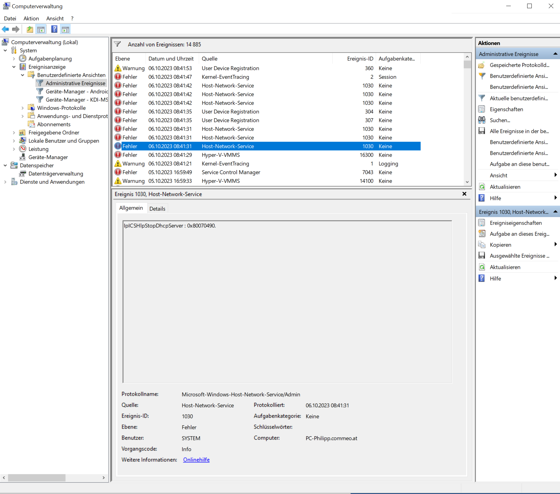

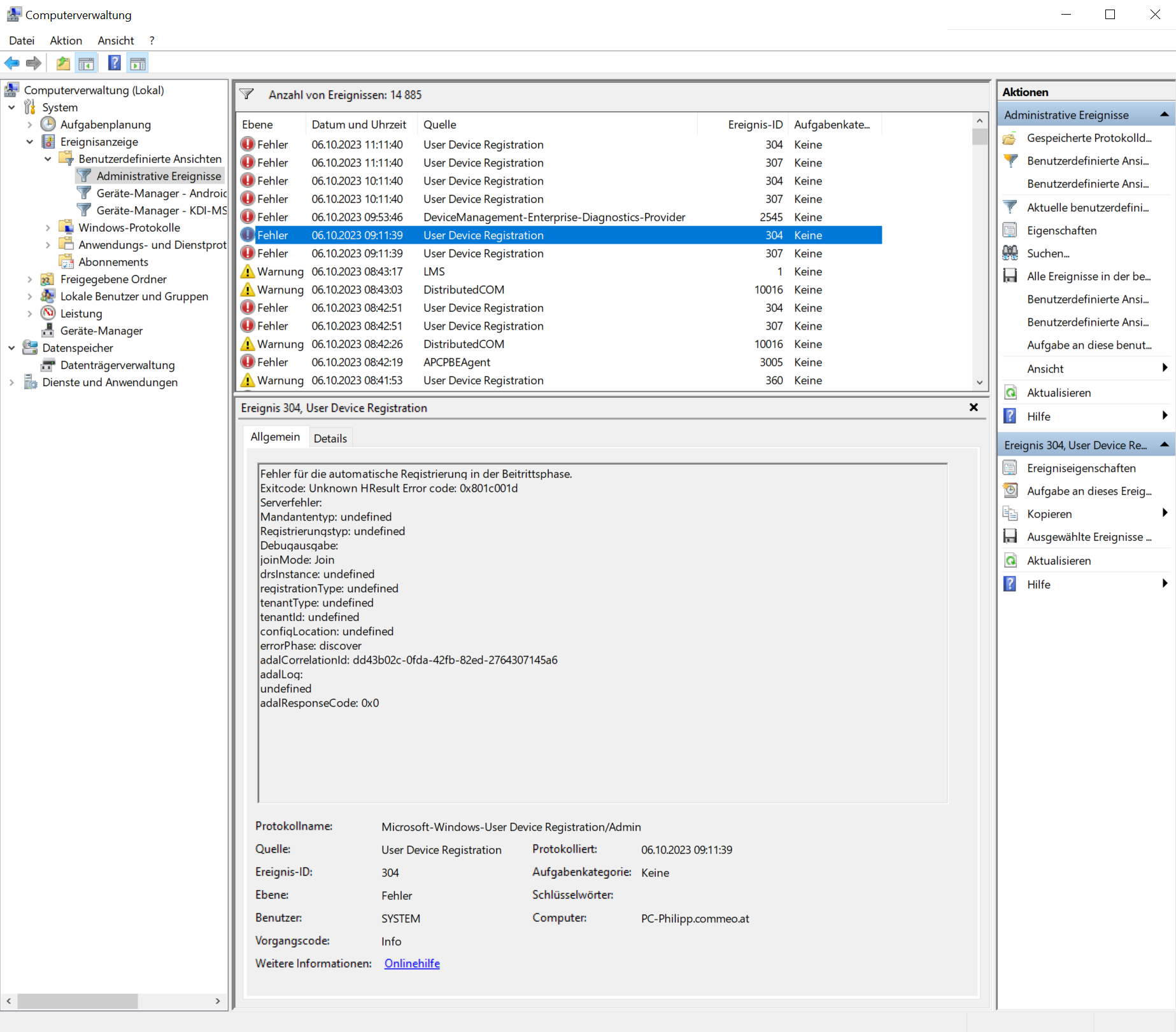

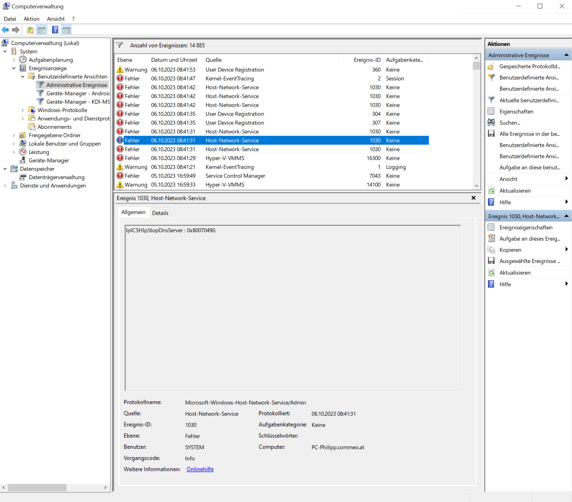

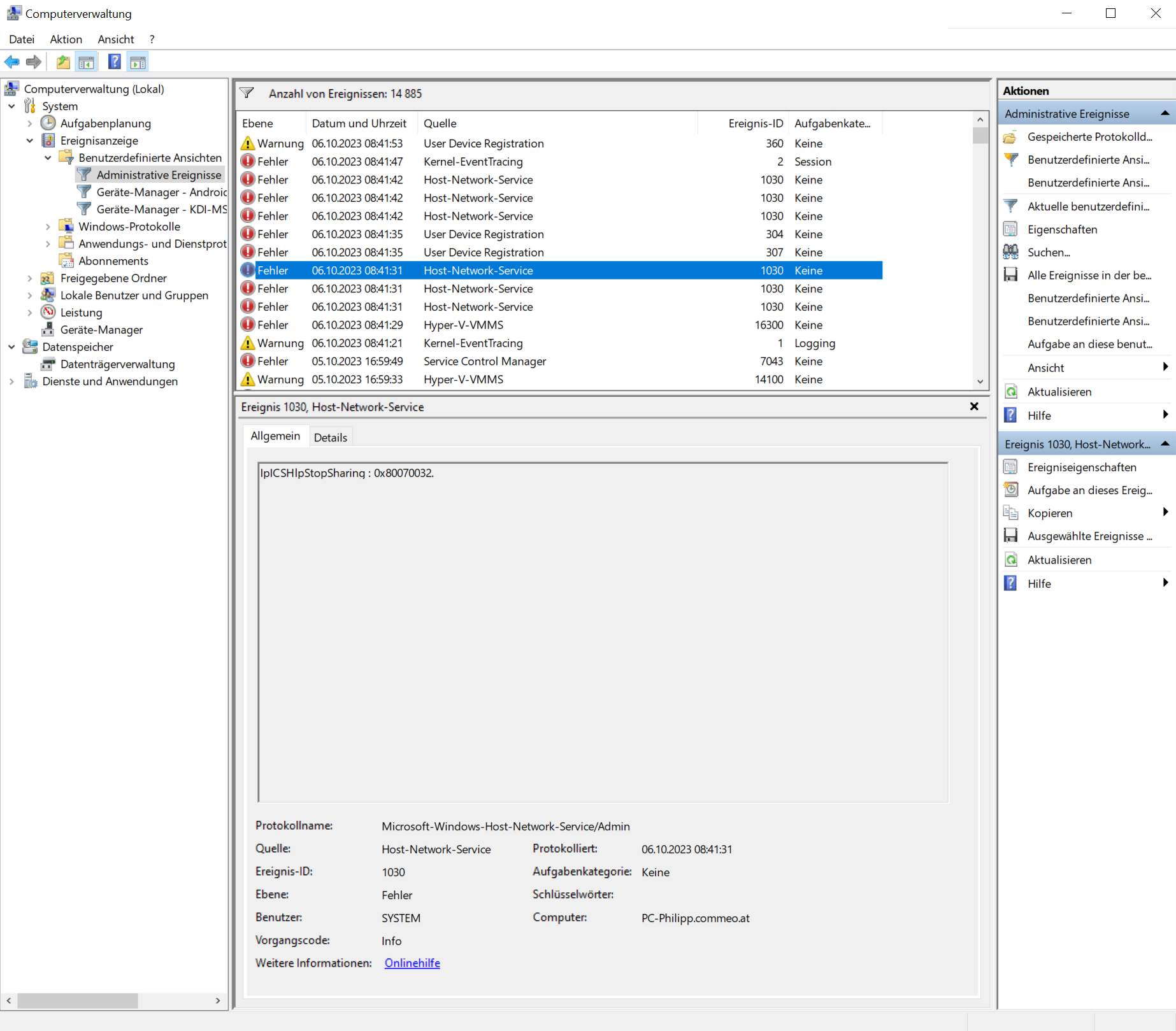

Die letzten 3 sind die 3 verschiedenen Einträge mit ID 1030
Der gelbe ist nur die Intel Management Engine, die absichtlich nicht installiert ist. Wer braucht ein Hardware Rootkit wenn man dessen Funktionen nicht nutzt ;)
An dem einen Fehler bin ich gerade dran.
An den 304 und 307 heißts irgendwas mit hybrid domain join und dass man dies sogar ignorieren könnte...

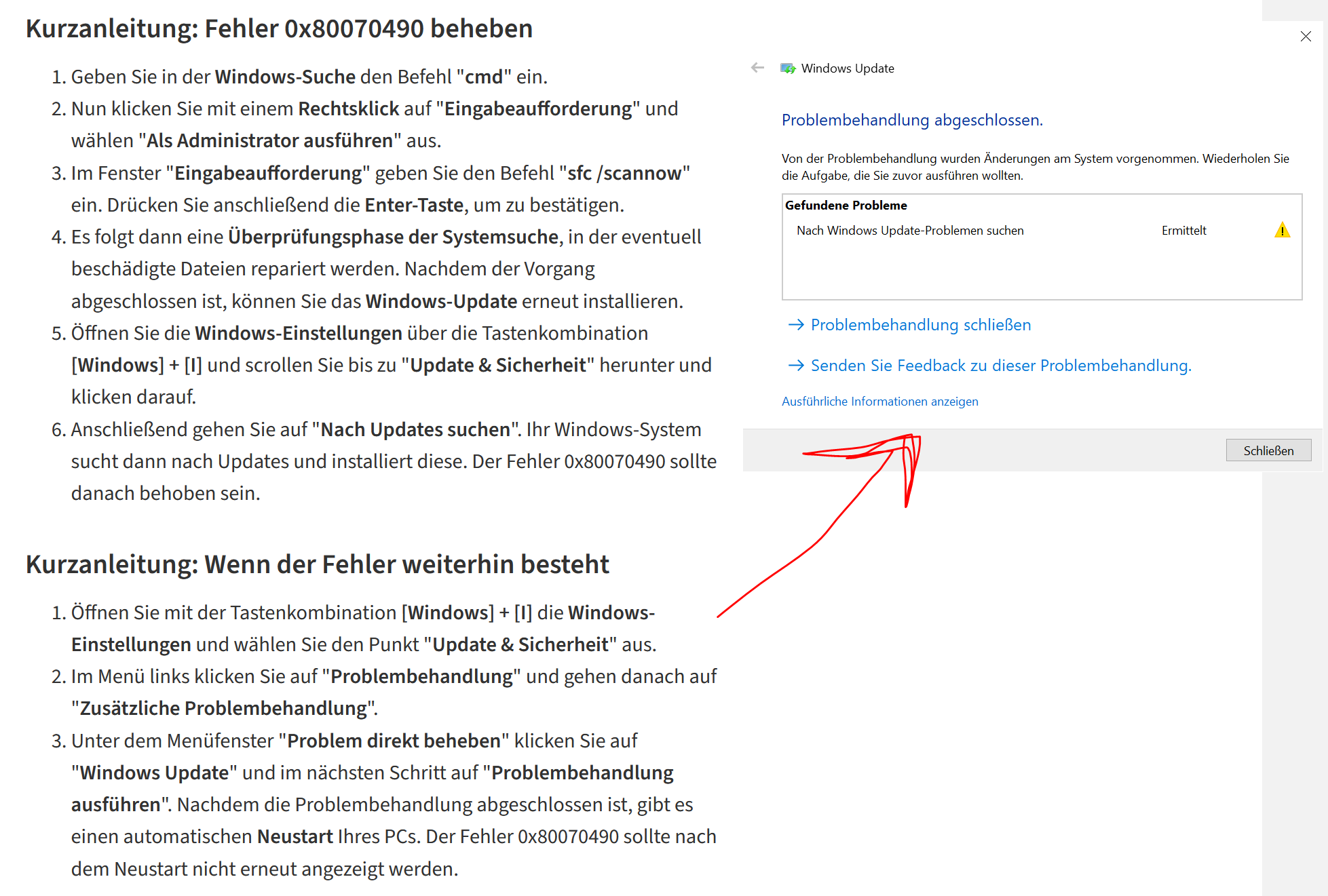

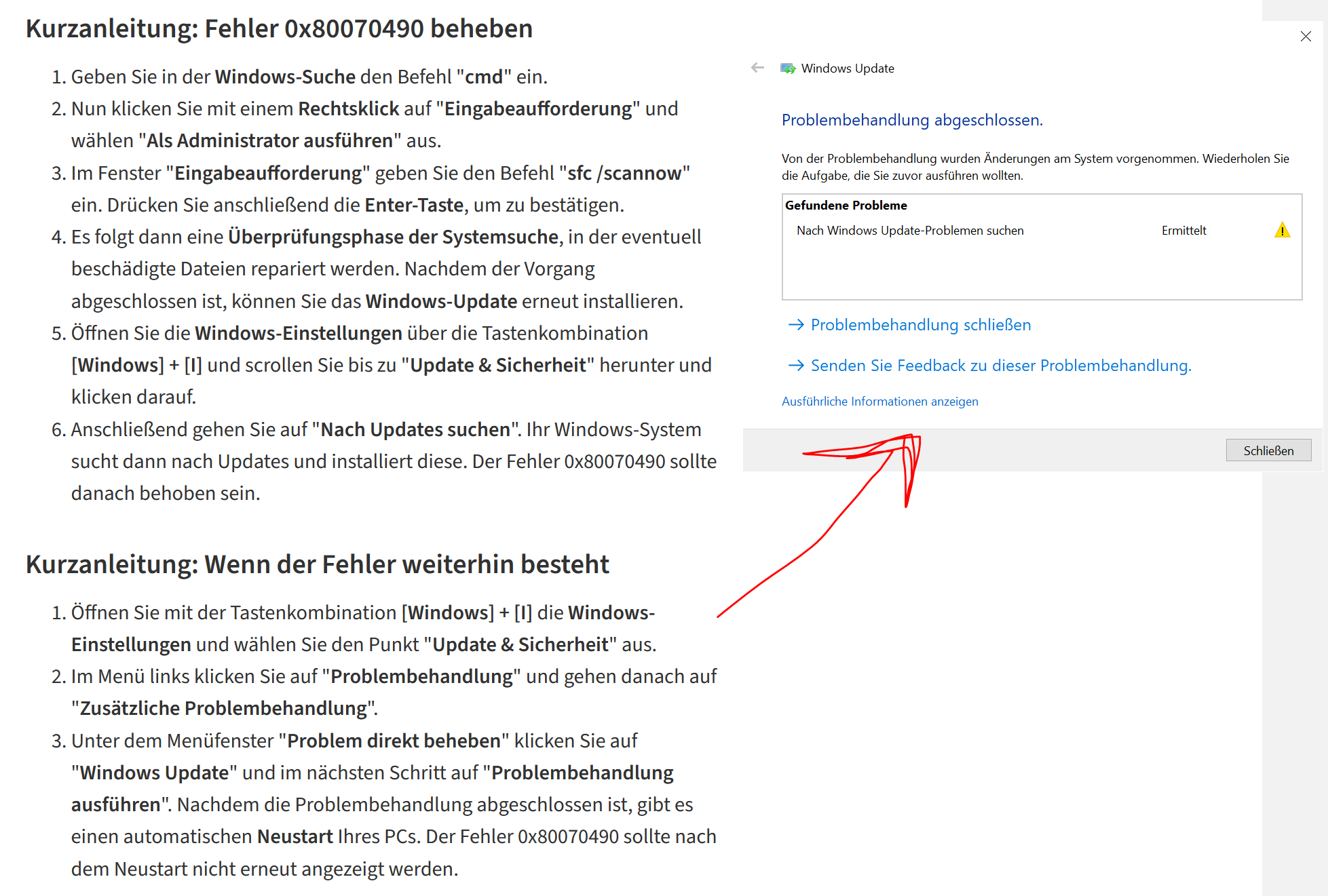

Also die Problembehandlung samt Neustart hat leider nichts geholfen.
Nun nochmal sfc /scannow gemacht und er hat wieder was gefunden und repariert.
Gleich nochmal laufen lassen und nichts mehr gefunden.

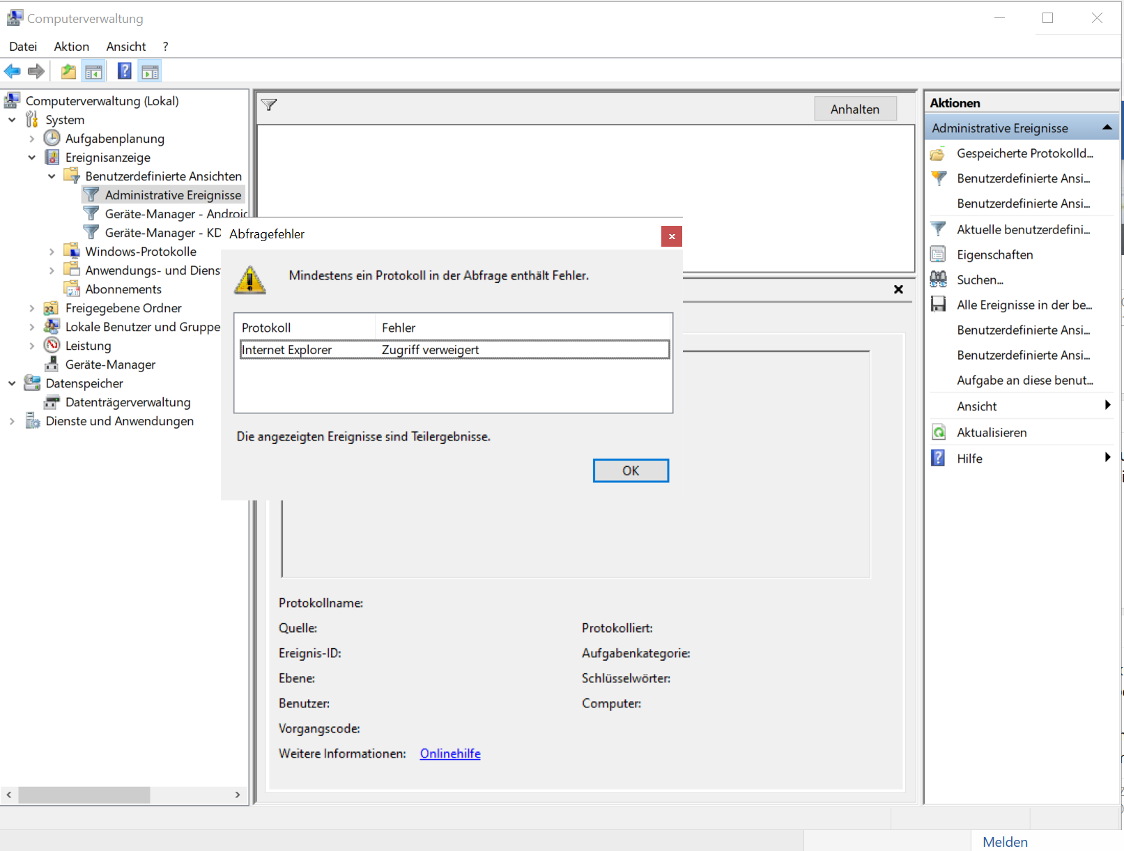

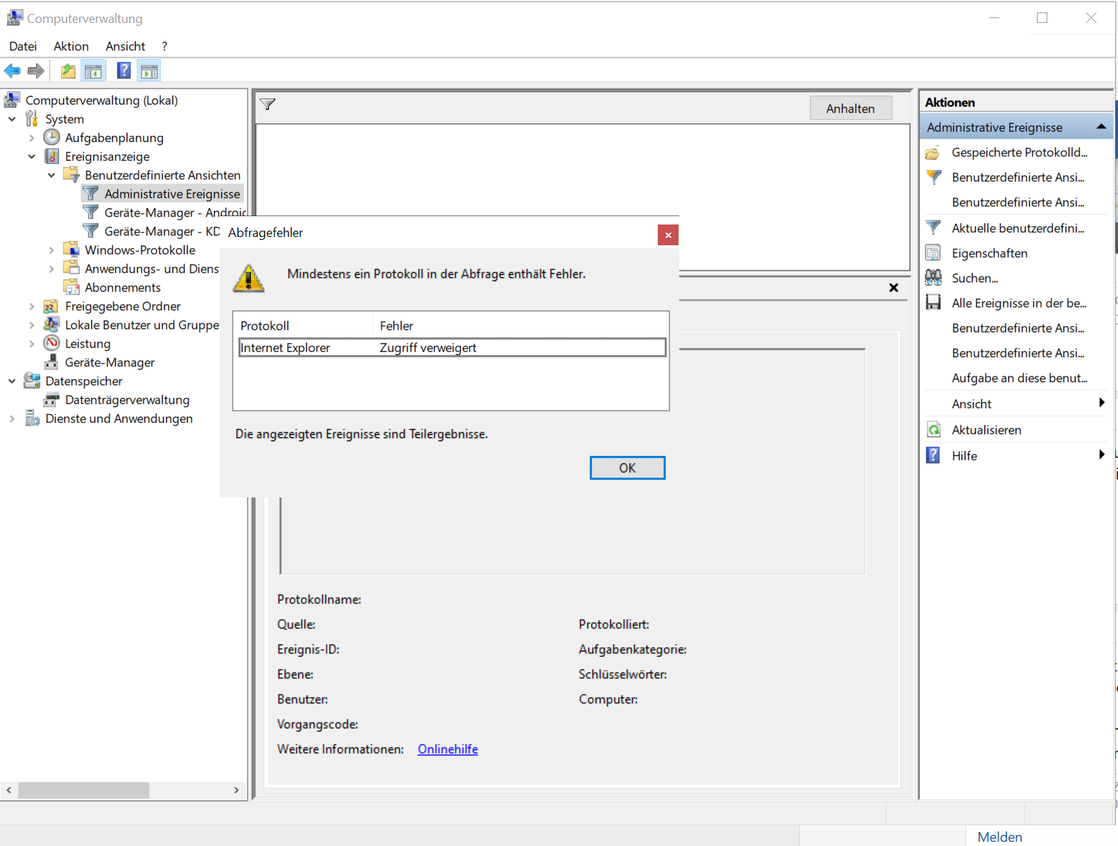

Neu gestartet den PC --> Nun kommt beim Öffnen der Administrativen Ereignissen in der Computerverwaltung --> Ereignisanzeige die Fehlermeldung mit dem Internet Explorer nicht mehr.
Edit: doch, hat nur länger gedauert bis die Meldung diesmal kam.
Ich starte Mal neu und öffne die Ereignisanzeige nochmal:

Ereignisanzeige vom Laptop, eingeloggt als lokaler Benutzer mit lokalen Adminrechten.
304 & 307 sind die selben IDs wie am Arbeitsrechner.
