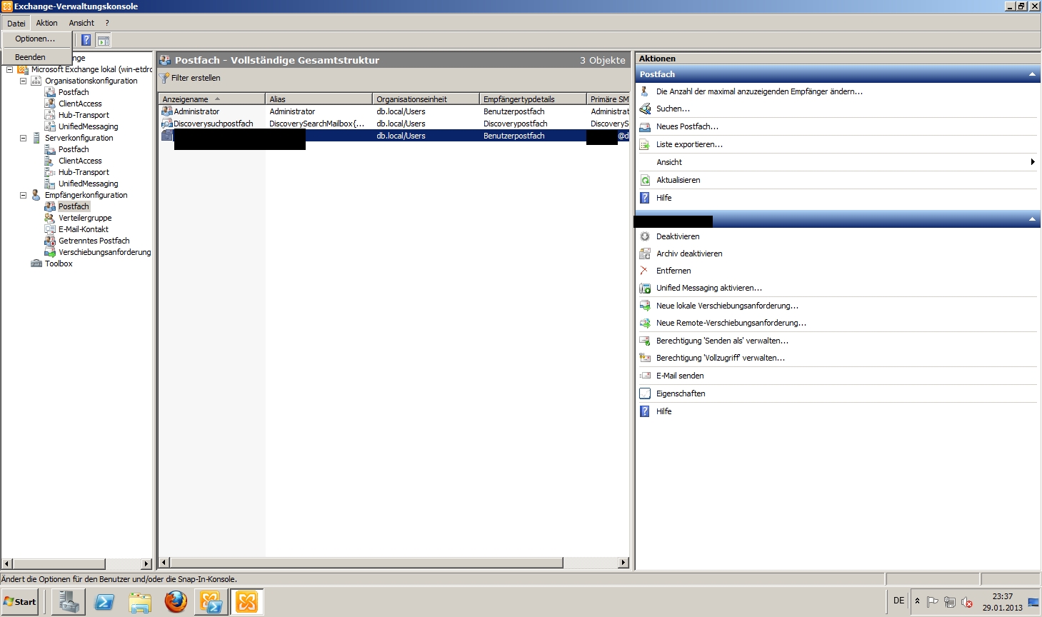

Meinst du das so, oder bin ich auf dem Holzweg?
Habe nur meinen Namen entfernt.
Ja genau,
da musst du ein Konto für dich anlegen (wozu es ja dann auch ein Benutzernamen und Kennwort gibt -> mit dem meldest du dich auf deinem Handy per Active Sync an). Dann bei E-Mail Kontakt deine Email Kontakte die du haben willst einrichten.
Mfg
Michael Scherr

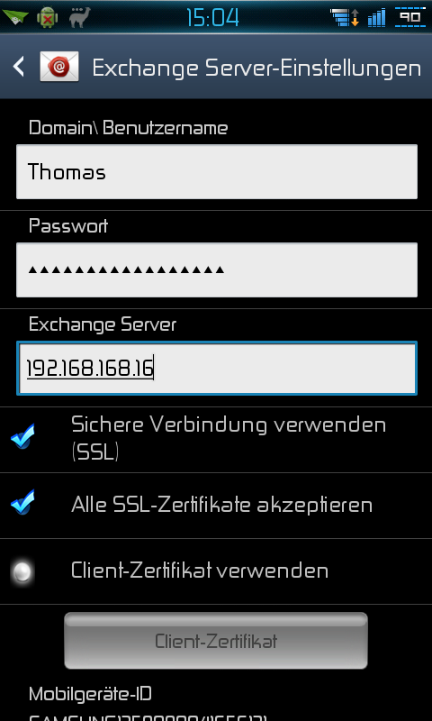

So gerade mal wieder Zeit, allerdings scheitere ich an der Einrichtung am Mobiltelefon
Domain\Benutzername=?
(Habe m Exchange es so stehen
Benutzeranmeldename=Thomas@db.local
Und Benutzeranmeldename (Prä-Windows 2000)=Thomas)
Exchange Server habe ich die direkte ip genommen, weil ich eh nur im internen Netzwerk Syncen werde)
192.168.168.16
Leider bringt er mir immer das Benutzername/oder Passwort falsch sei.
Haben Sie eventuell eine Idee?
Lg Thomas

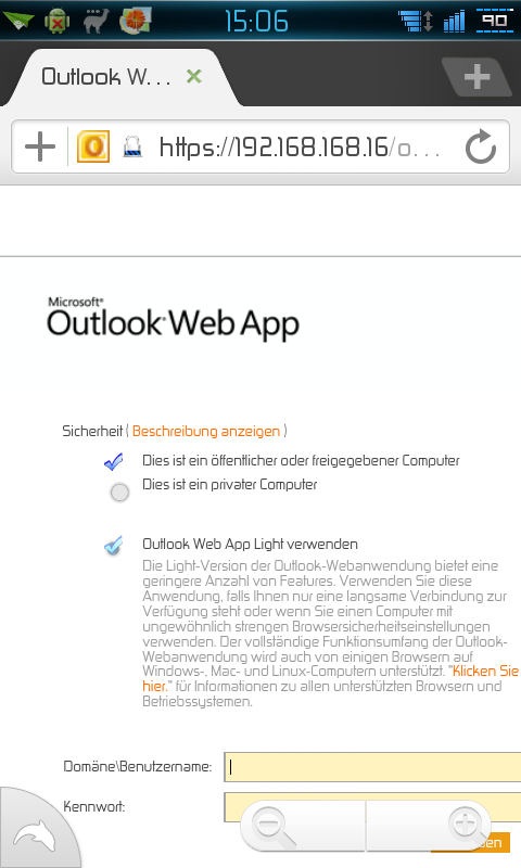

- was passiert wenn sie auf dem Handy folgende URL im Browser des Handys eingeben? https:/192.168.168.16/owa
geben sie mal beim Benutzername bitte folgendes ein "db\Thomas" und versuchen es dann noch einmal.
Mfg
Michael Scherr
Der eingegebene Benutzername und/oder das Kennwort ist ungültig. Wiederholen Sie die Eingabe, und versuchen Sie es erneut.
leider auch nicht.
Verstehe nicht wo der Fehler liegt :(
Vielen Dank für die Hilfe
