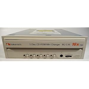

@werkam zustimme und recht gebe und @ Gruss Dennis_50300 wie alt bist du?Hab mit 286 angefangen und MS Dos 6.22 so wie was danach noch gab das 17J her , und SCSI hab auch noch ganzen Karton voll zuhause liegen sogar schönes SCSI 5 fach CD Rom LW
http://ecx.images-amazon.com/images/I/41LMHic16aL._SL500_AA300_.jpg
