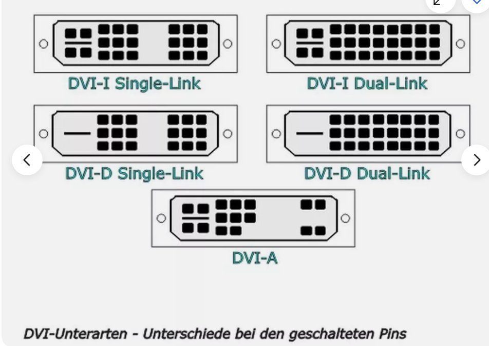

Der DVI-Anschluss am Adapter ist ein DVI-D Single Link.

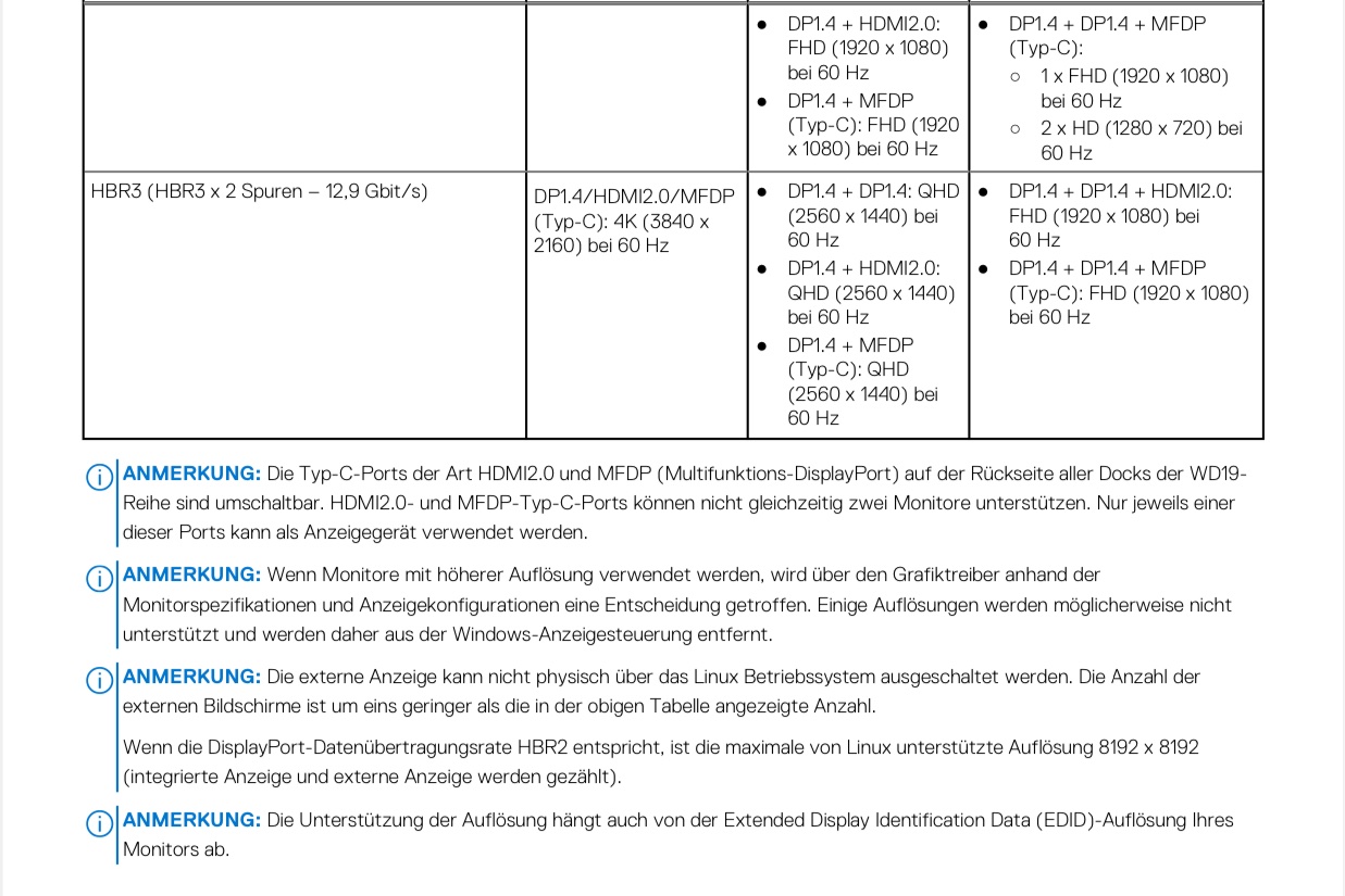

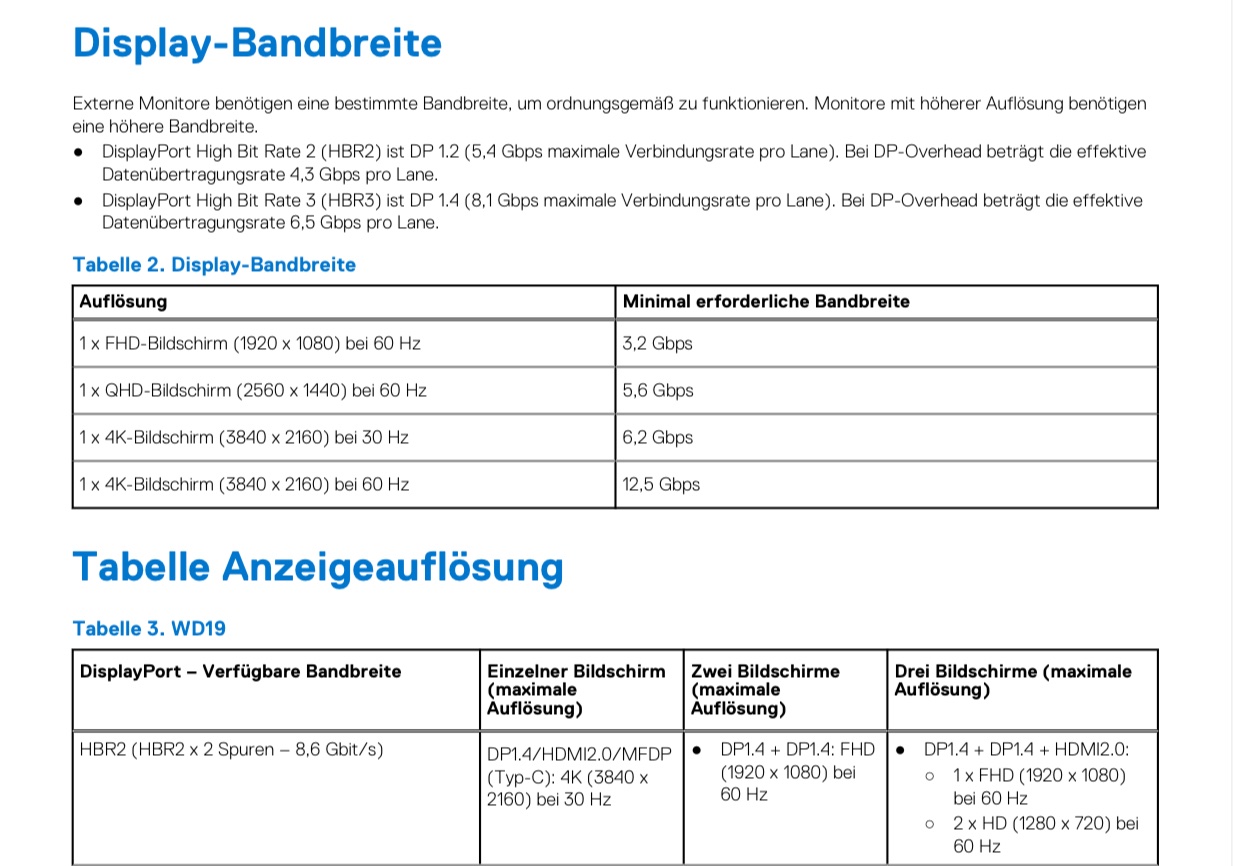

Laut BDA erreichst du höhere Auflösungen nur mit HBR3 (DP 1.4) sonst ist mit zwei Monitoren bei 1920 x 1080 Ende im Gelände…

Das WD19 kann 2xHBR3 und DSC. DSC steht nicht im Manual. mag sein dass das erst mit Firmware Updates freigeschaltet wurde. Aber kann es definitiv. Denn das WD22TB4 hat es offiziell, nutzt die selbe Firmware für den MST Hub und den selben Chip. Und mein WD19TB, dass auch die gleiche Hardware hat wie das WD19 mit ausnahme vom TB3 Controller vor dem relevanten Zeugs kann es auch.
2x FHD60 ist das Limit für eine 2xHBR2 Verbindung. Von 10th gen und älteren oder künstlich gedrosselten GPUs. Alles moderne hat HBR3. Selbst ohne DSC kannst du 2x WQHD@60 nutzen via 2xHBR3. Mit DSC verfügbar, was zB ab 11th gen Intel mobile geht (aber Dell zB gerne in Software verbietet für ihre Kunden. Kann man umgehen) geht auch 2x 4K60 + 4K30 mit einem Dell WD19.
Also Bandbreite sollte nicht das Problem sein. Solange der Host nicht massivst limitiert ist.
Und der MST Hub in WD19 und HP G5, TB G4 docks ist immer noch fast der gleiche. Die könnten allerhöchstens mit unterschiedlicher Firmware laufen.
