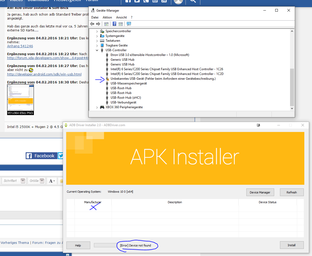

Das kommt wenn ich z.B. einen Android USB Teiber aus dem Netz nehme:

Das hier ist der Treiber aus einer anderen Quelle... Windows lässt ihn aber nicht zu :freak:
http://developer.android.com/sdk/win-usb.html
Deshalb funktioniert der ADB Treiber Installer auch nicht:

Hab mich gerade nochmal durch den Geräte Manger geklickt:
Dieses Gerät wurde angehalten, weil es Fehler gemeldet hat. (Code 43)
Fehler bei einer Anforderung des USB-Gerätedeskriptors.
