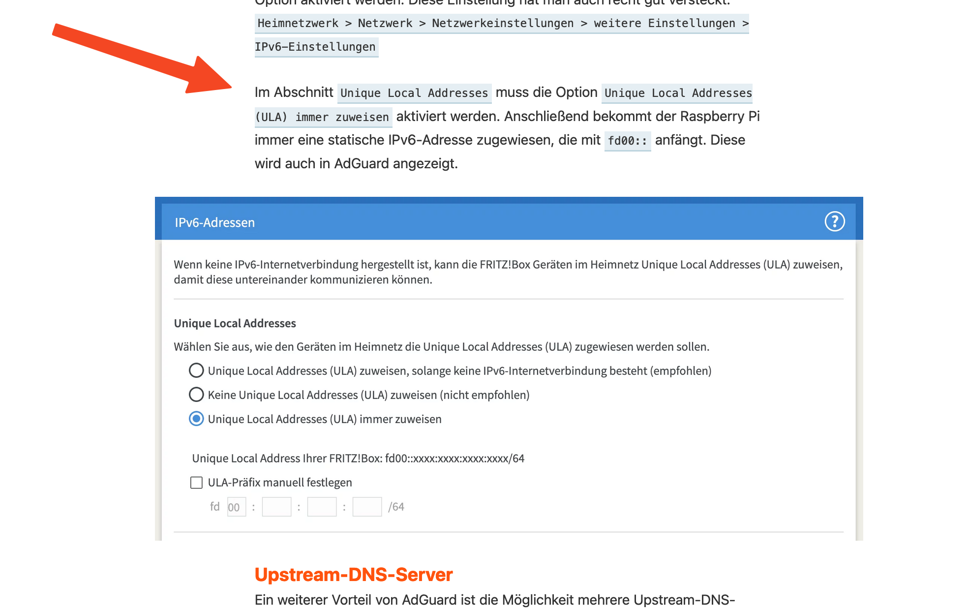

Benutzt Du "ULA immer zuweisen"? Wenn ja warum/warum nicht? Schau vielleicht noch mal in den Link dazu in #14 den ich verlinkt hatte - siehe dazu im Screenshot den Hinweis.
