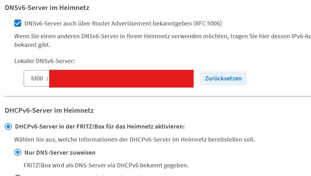

Ich betreibe AdGuard Home als DNS-Resolver im Heimnetzwerk mit IPv6-Support. AdGuard funktioniert einwandfrei, wenn ich Clients direkt auf seine IPv6-Adresse anspreche (z. B. mit dig @<AdGuard-IPv6> domain). Das habe ich mehrfach überprüft – es gibt keine Probleme mit AdGuard selbst oder der IPv6-Konfiguration auf dem Server.
Das Problem ist jedoch, dass die Fritzbox im Heimnetz IPv6-DNS ihre eigene IPv6-Adresse als DNSv6-Server an die Clients verteilt, nicht die Adresse von AdGuard Home – obwohl ich die richtige Adresse in den Fritzbox-Einstellungen unter „DNSv6-Server im Heimnetz“ eingetragen habe. (Heimnetz -> Netzwerk -> Netzwerkeinstellungen -> IPv6-Einstellungen) und in Internet -> Zugangsdaten -> DNS-Server auch Adguard als bevorzugten DNS hinterlegt habe.
Ein DNS-Fallback auf die Fritzbox ist Pflicht.
Trotz aller Konfigurationsversuche verteilt die Fritzbox ihre eigene IPv6-DNS-Adresse hartnäckig via Router Advertisement oder DHCPv6 – auch gegen explizite andere Einstellungen.
Ich habe dies mit mehreren Clients (Windows, Linux, macOS) geprüft: Paketmitschnitte zeigen, dass direkte DNS-Anfragen an AdGuard problemlos laufen, aber die automatische DNSv6-Konfiguration der Clients zeigt die Fritzbox als DNSv6-Server.

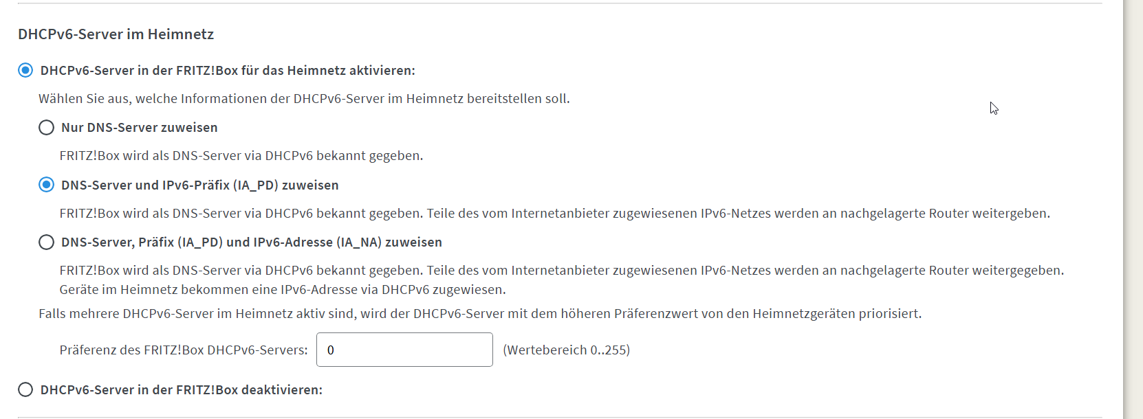

Wie sehen deine Fritzbox Einstellungen aus ?
Meine - in meiner 5690Pro - sehen so aus (habe bisher keine Probleme mit PiHole):

Wie im anderen Thread beschrieben, war es bei mir nur ein Anzeige-Bug. Die DNSv6-ULA wurde in den Router Advertisements korrekt übermittelt. Prüfen mit rdisc6 aus dem Paket ndisc6.
DHCPv6 habe ich deaktiviert. Warum ist das bei dir aktiv?

Es hat sich zum Großteil erledigt. Es scheint ein Windows Problem zu sein. Sowohl Linux Nobara, als auch macOS bekommen von der FB den v4 und v6 dns richtig zugeteilt. Nur Windows tanzt aus der Reihe und macht was es will.
@CoMo ohne wurde der dnsv6 nicht übermittelt.
@norKoeri ich meine mit Fallback, dass die FB als DNS genutzt wird, wenn mein AdGuard mal offline sein sollte
Reaktionen: grünerbert
Ich nutze Win 10 Pro 22H2
