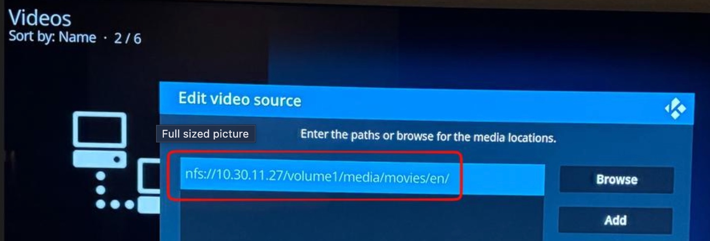

ich möchten auf meinem Mediacenter PC (läuft mit Kodi) einen Eintrag vornehmen, um mein angeschlossenes Synoloy NAS (bzw. die NFS Freigabe darauf), seitens Kodi nicht (mehr) mit der IP, sondern mit einem Hostnamen für die Filmeordner ansprechen.
Bisher sind diese mit der IP der Synology hardgecodet:

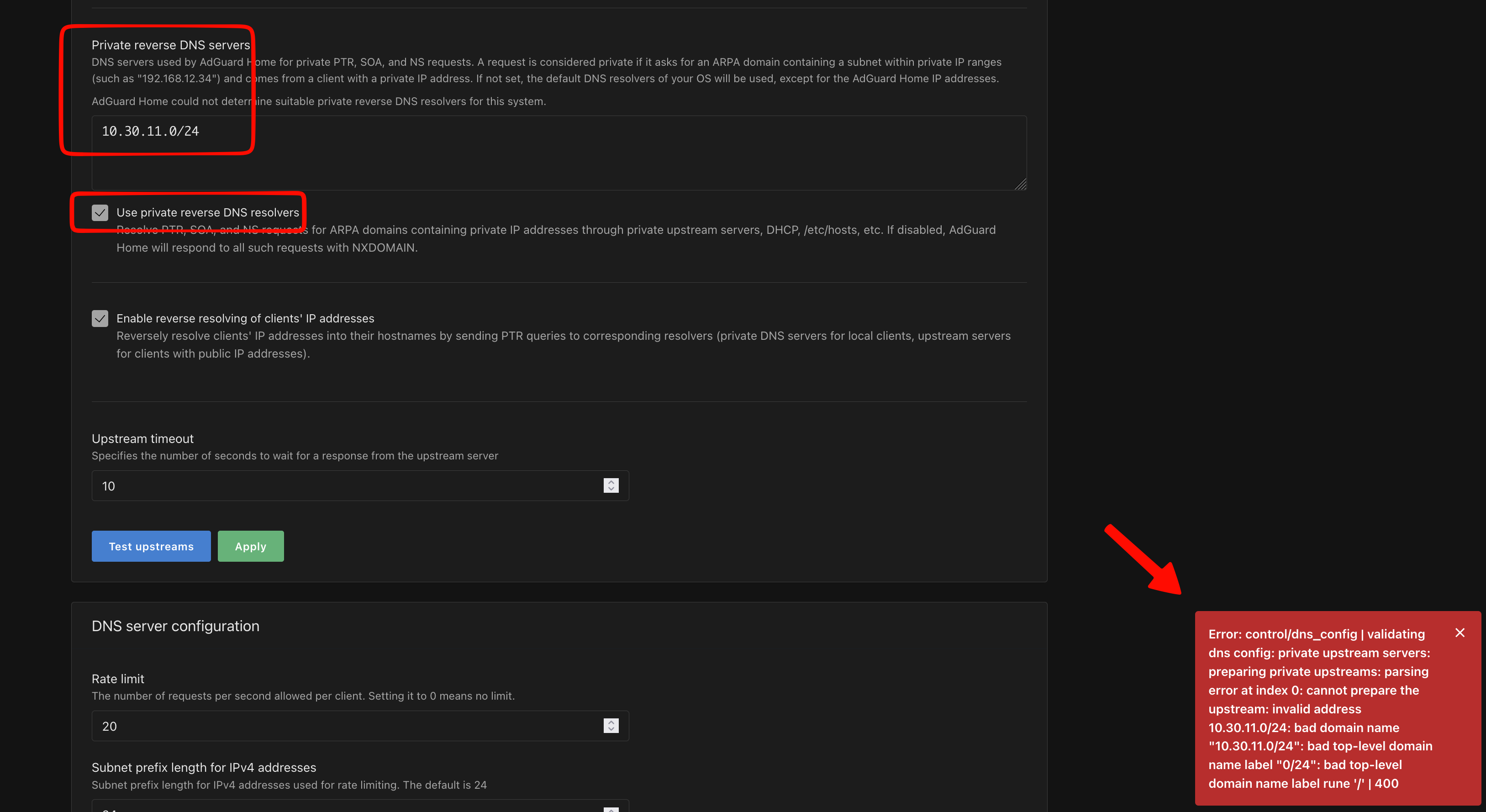

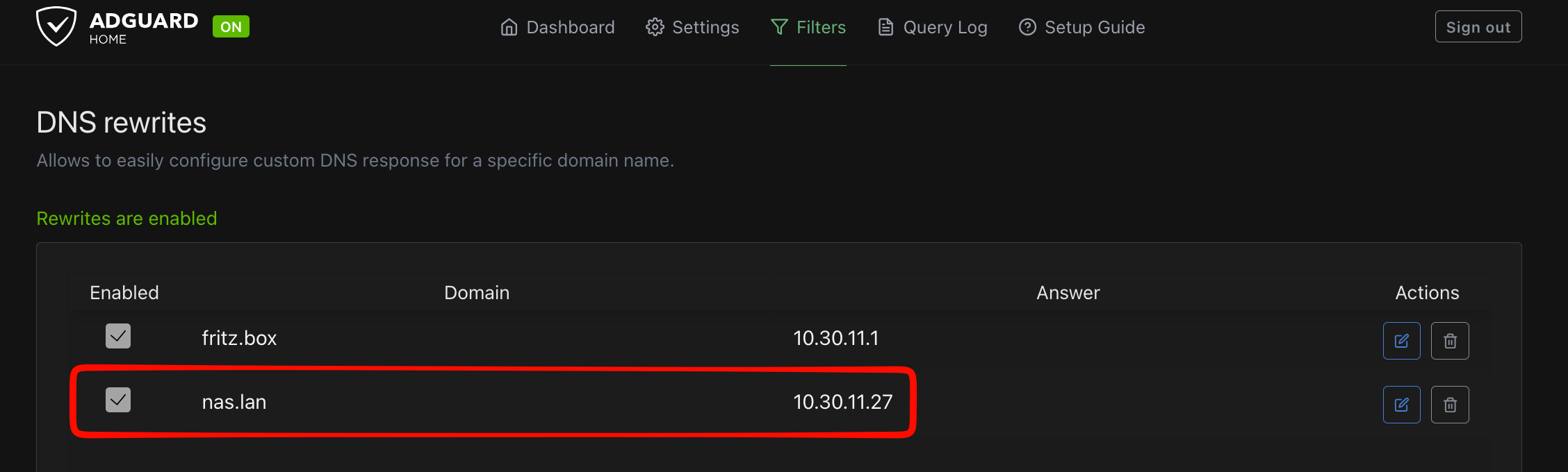

Den DNS Rewrite habe ich:
Mein privates Subnetz noch unter :
Settings → DNS settings → Private reverse DNS servers
10.30.11.0/24
eintragen?
Zusätzlich
“Use private reverse DNS servers”
aktivieren?
Letzteres beides habe ich gemacht und habe von AGH diesen Fehler bekommen:
Kann mir jemand der hier fitter ist evtl. kurz unter die Arme greifen? Lieben Dank!!

In das Feld bei "Private reverse DNS servers" gehört die IP deines Routers rein, also der Fritzbox die Du scheinbar hast. Das sagt auch die Fehlermeldung, dass das mit der 24-bit Netzmaske eben falsch ist.
Wenn alle deine Geräte in 10.30.11.0/24 einen DNS-Server stellen, dann müsstest Du jede IP-ADresse einzeln in dieses Feld eintragen. Nur wäre das ja wohl der absolute Netzwerksupergau.
Reaktionen: CaptainPighead
Genau wie Zer0DEV schon geschrieben hat: Da gehört die IP deines Routers rein. Das sorgt dafür, dass AdGuard die Klarnamen deiner Geräte auflöst. Ansonsten siehst du in der Client-Liste nur die nackten IP-Adressen und weißt nicht, welches Gerät welches ist. Falls es nicht sofort klappt, mach am besten mal einen ipconfig /flushdns oder leere den Cache direkt in AdGuard.

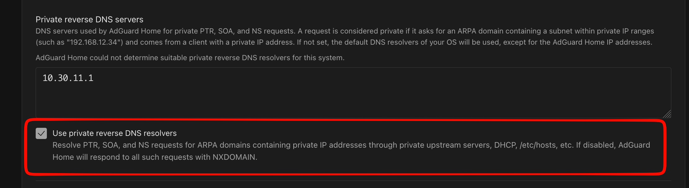

@Zer0DEV vielen Dank, top! Habe ich gemacht und zusätzlich auch diese Checkbox mit angehakt - wenn ich das richtig sehe, sollte die keinerlei negative Auswirkungen haben, oder?

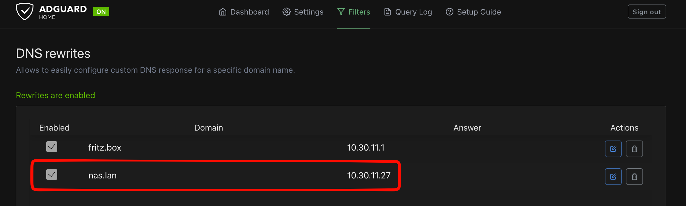

Kurze Rückmeldung: es funktioniert alles wie gewünscht. Ich habe es jetzt so umgesetzt wie von Euch empfohlen und der Host wird mit dem DNS Rewrite im AGH auch problemlos aufgelöst:

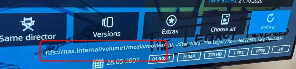

In Kodi kann ich das jetzt auch beim Einbinden meiner NAS Resource via NFS intern referenzieren - das war mein Ziel.
