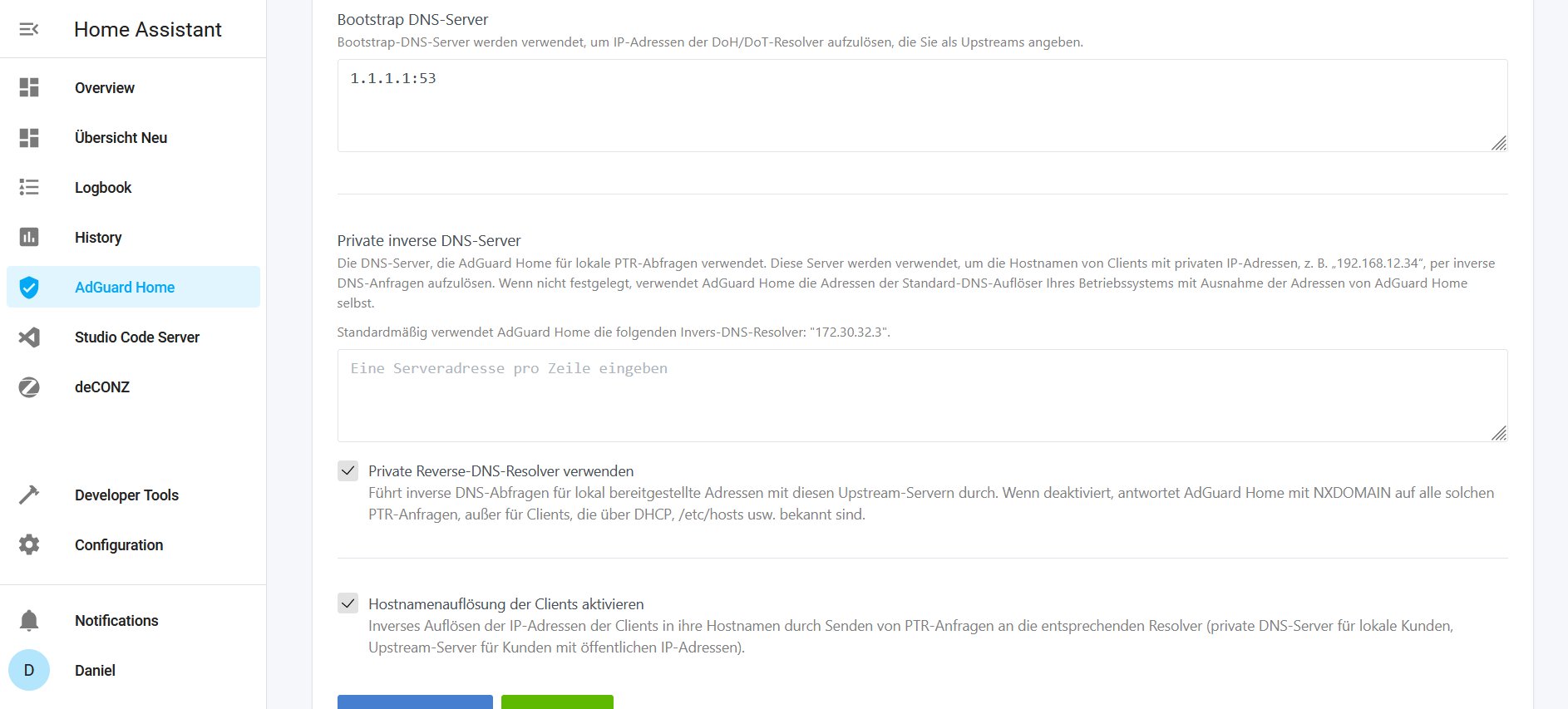

Bei Adguard scheinen irgendwo die richtigen Settings verborgen zu sein - DNS-Rebind? Bootstrap? Inverse DNS-Server, Resolver? Da versteh ich absolut nur Bahnhof 🤪 Weil ich vermute dass die Lösung bei den Adguard DNS-Settings liegt, häng ich mal n Screenshot davon an.
