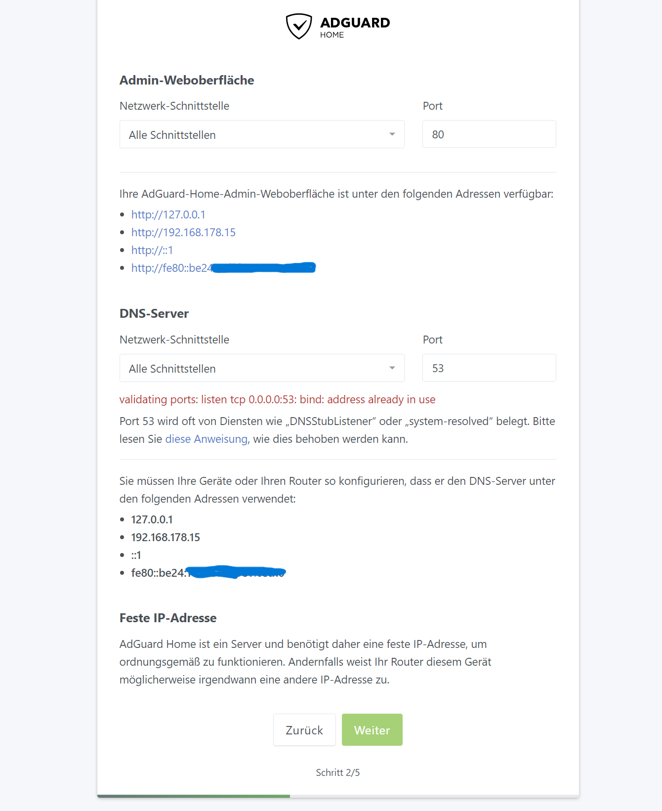

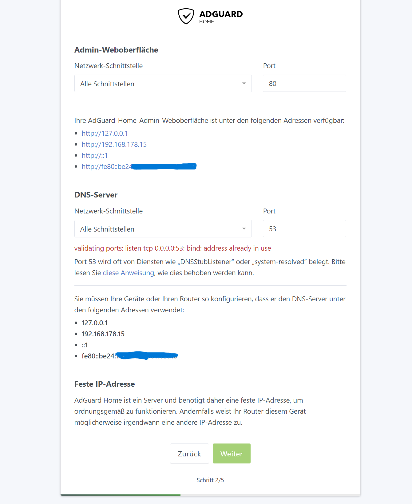

Während der Installation von AdguardHome erhielt ich folgende Meldung in rot (siehe Screenshot). Soweit ich verstanden habe nutzt Ubuntu den DNS-Port 53. Was heißt das nun für mein Vorhaben genau? AdguardHome kann ich dennoch konfigurieren. Wie kann ich ferner prüfen, ob AGH auch auf Ipv6 lauscht?

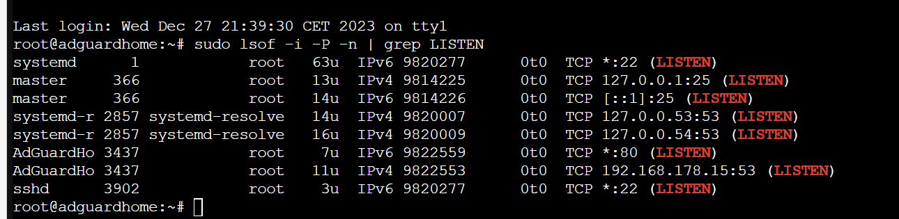

Na irgendein Dienst lauscht da bereits auf Port 53. Zeigt dir der Diese Anleitung Link nicht, wie du vorgehen musst? Ansonsten schau halt mal nach:
Code:
ss -tulpn | grep 53
Wenn du Unbound installierst, musst du den Port dort natürlich auch ändern, damit AdGuard ihn nutzen kann.
Ports sind exklusiv. Das heißt, dass nur ein Dienst im System auf diesem Port auf eingehende Verbindungen warten darf. Versucht eine zweite Anwendung denselben Port zu nutzen, verweigert das System die Anfrage - wie hier geschehen. In der Meldung ist ein Link zur weiteren Vorgehensweise. Einfach mal anklicken.

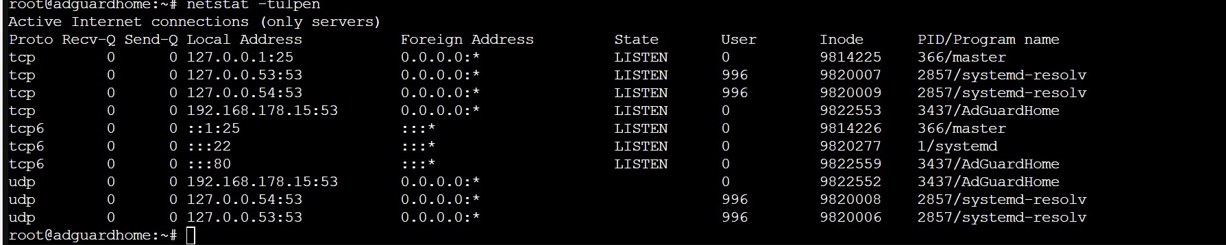

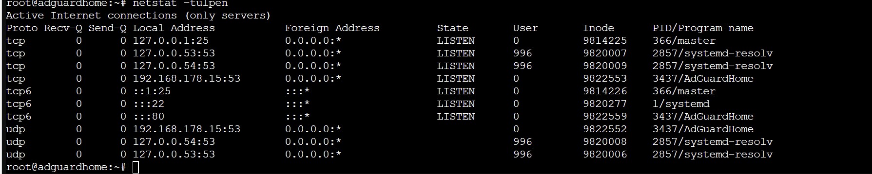

Mit netstat -tulpen kannst du die Ports sehen, die im System zur Zeit geöffnet sind, nebst der PID, welche dafür verantwortlich ist.

netstat -tulpen in der Windows PowerShell über Cmd? Ich kann z.B. netstat -a eingeben.
AdguardHome zeigt mir an, dass vieles geblockt wird. Wie kann das sein, wenn der Port 53 bereits belegt ist?

Ok. Ich lerne dazu...Netstat muss mit dem Befehl "sudo apt-get install net-tools" zunächst installiert werden.

Darf ich fragen, welchen Befehl du mit "ss" meinst? Ich lerne ja gerne dazu :-)
