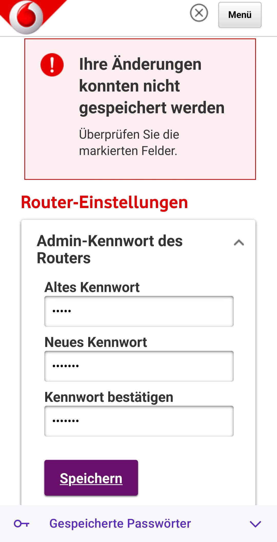

ich wollte an meinem VODAFONE Mobile WI-FI R218H das Admin Kennwort ändern.
Standard ist "admin", mit dem man sich auch anmelden kann.
Bei der Änderung des Passworts allerdings akzeptiert er "admin" nicht als "altes Kennwort".
Ich werde bekloppt. Fuckel nun schon fast 2 Stunden mit dem Teil rum. Habe alternativ noch IMEI und S/N ausprobiert.
Interessant: bei S/N kommt die Fehlermeldung nicht, aber er speichert auch nichts. Macht einfach gar nichts.
Das das Gerät manchmal Eingaben verschluckt und die Eingaben nur als *** anzeigt, macht es nicht einfacher.
Vielleicht hat ja jemand noch eine Idee?

Liegt es ggf an der Passwortrichtlinie und dein neues ist einfach zu einfach?

Probier mal 8 Zeichen aus Zahlen und Buchstaben, aber keine Umlaute und Sonderzeichen. @Micha-

Da muss man erstmal drauf kommen,bei der Fehlermeldung.
Habe nun Zahlen und Großbuchstaben hinzugefügt, dann ging es.
