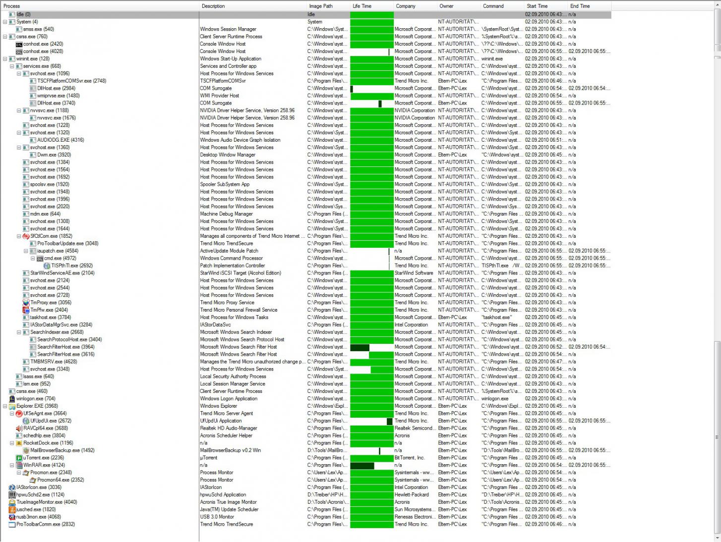

Hallo zusammen!
Freu mich hier zu sein - hier mein erster Eintrag (leider keine Lösung... )
Hab ich leider trotz intensiver Suche nicht beantwortet gefunden habe...):
Nach Neuinstallation von
- W7 64 bit auf 2xVertex2 SSD RAID an Intel-Controller und
- meinen Programmen
- Optimierungen gemäß div. SSD Tutorial (Idexierungsdienst läuft jedoch)
folgendes "Phänomen":
Wenn ich mich mit nem Admin-Account einlogge (Administrator, Alex) braucht W7 ca. 25 Sekunden bis ich am Desktop lande (bei praktisch Null HHD-LED Aktivität; IDLE?)
Logge ich mich als Standardbenutzer ein, so ist der Desktop nach 2 Sekunden da.
Hab schon folgendes Probiert, was nichts gebracht hat:
- clean-boot mit MSconfig
- Desktop-Hintergrund ist JPG
- div. Registrysettings, die man im Web findet (Timeouts und so...)
- ohne/mit Auslagerungsdatei; mit/ohne Kernelabbild
- neue Admin-Accounts & Standardbenutzer geschaffen, um die Theorie zu untermauern -> überall gleich: sobald LogIn über einen bzw. DEN Admin: laaaange Wartezeit
kann leider auch nicht sagen, welches Prog/Treiber hier evtl. was verbrochen hat, da ich immer mehrere Installationen auf einmal mache, um nicht so oft booten zu müssen.
Was ist unterschiedlich zwischen Admin- & Standard-Account beim LogIn?
Was wird zusätzlich geladen/findet statt?
Hat jemand ne Idee? Spende nen virtuellen Kasten Bier dafür! ;-)
p.s.:
systemkonfig:
Gigabyte P55A-UD - i750
8 GB Kingston-Ram OC auf 1400MHz
2xVertex2 SSD RAID an Intel-Controller + 1 1,5TB am selben Controller
7950 GT
überall letzte Treiberversionen/BIOS
und noch einige Files (Anhang) und das HijackThis-Log:

  • startuplist.txt
    startuplist.txt
