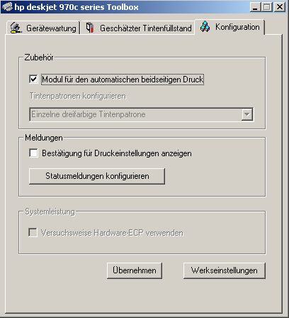

Duplex-Druck ist eine Druckereinstellung für Drucker die beidseitig drucken können, z.B. HP Deskjet 970 CXI, in den Einstellungen des Drucker kann man dann den Duplex Druck aktivieren, wenn man die Duplex Einheit auch angebaut hat, habe 2 solcher Drucker und in 10 Jahren 2x die Duplex Druckeinstellungen benutzt, weil 1. dauert der Druck 3x solange, 2. habe ich keinen Vorteil sehen können, wenn ich zuerst die geraden und dann die ungeraden Seiten drucke und das Papier manuell wieder einlege.

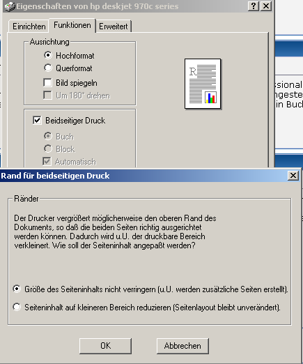

Siehe Bild, wenn ich nun auf Buch stelle, klappt das ganz gut.
