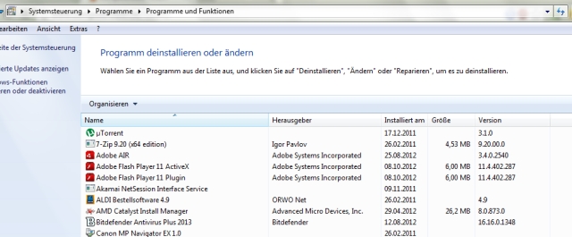

Hallo, ich habe mir vor einiger Zeit mal die Testversion von Photoshop Elements 10 runter geladen, die 30 Tage lauffähig ist.
Jetzt wollte ich Photoshop Elements wieder deinstallieren, nur Photoshop Elements taucht in der Systemsteuerung/Programme nicht auf. Das System ist Windows 7 64bit.
systemsteuerung-jpg.307095
Auch habe ich im Ordner Photoshop Elements 10 keine Datei gefunden, die Setup, Uninstall heißt.
Kann mir jemand sagen, wie ich Photoshop Elements 10 deinstalliert bekomme?

schau mal installations-verzeichnis nach einer uninstall.exe oder ähnlichem. oder versuch das programm nochmal zu installieren - kann sein, dass dir die optionen reparieren\deinstallieren eingeblendet werden.

Das Programm Photoshop Elements taucht auch dort nicht auf. (Extras/ Programme deinstallieren)

Die Anleitung ist leider für meinen Fall nicht ganz korrekt, da gewisse Dateien dem "System" gehören und ich dafür manuell den Besitz übernehmen müsste. Habe dafür dann eine Linux Live CD genommen, dort sind die Windows Rechte beim löschen nicht von belang.
Für die Registrierungseinträge habe ich CCleaner verwendet und alle Keys die mit Photoshop Elements 10 zu tun haben, löschen lassen.
Funktioniert soweit alles, wie ich das jetzt übersehen kann.
