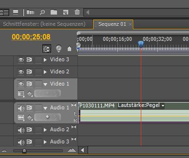

es stellt sich so dar:
P1030111.MP4 ist ein unbearbeitetes Originalvideo von der Drohne (Roter PFeil)
füge ich es unten auf der Zeitleiste ein:
hab ich nur Audio, kein Video

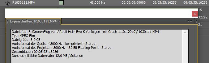

Dateieigenschaften dazu:
nur Ton - 3,9GB groß bei 05:35 Dauer

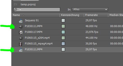

wegen der Frames:
wenn ich die Dateisymbol auf "neue Sequenz" erstellen-Icon ziehe, und dann eine neue Sequenz erstellt wird:
hab ich eine Sequenz mit der DAtei drinnen, mit den 29,97fps
ABER: es ist weiterhin nur die Tonspur da
