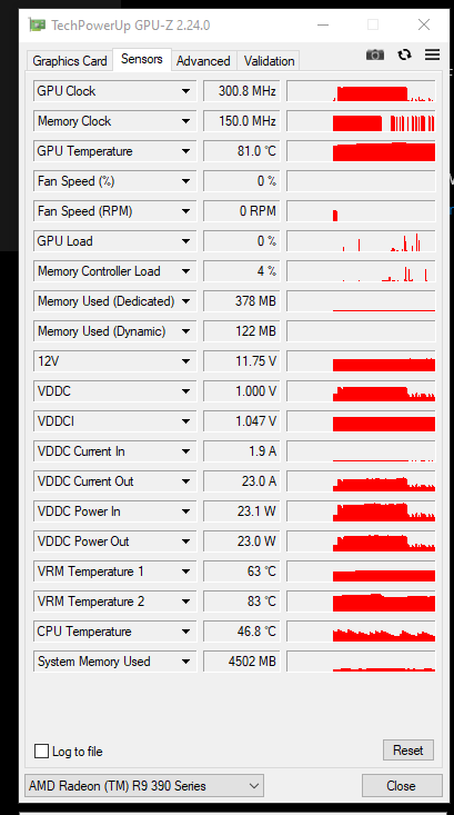

gerade eben gingen anscheinend meine GPU Lüfter aus. GPUz hat jeweils 98 °C beim Kern und vRAM angezeigt.
Nach einem Neustart war das Problem nicht behoben. Ich habe jetzt mit Hilfe von DDU den AMD Treiber entfernt.
Sind hier beim Adrenalin 2020 Treiber Probleme bekannt?
Aktuell läuft es mit dem "Windows" Treiber.
Ich hatte hier den PC kurz abkühlen lassen und vor dem Screenshot erstmal den 144 Hz Monitor deaktiviert damit die GPU nicht so hoch taktet.
