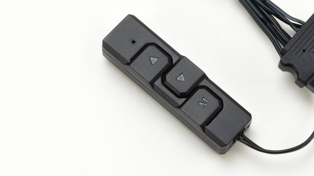

Als Lüfter habe ich Enermax T.B. ARGB besorgt und da ist so eine Fernbedienung dabei (noch nicht getestet):
Es muss also in der Theorie auch ohne PC gehen.
