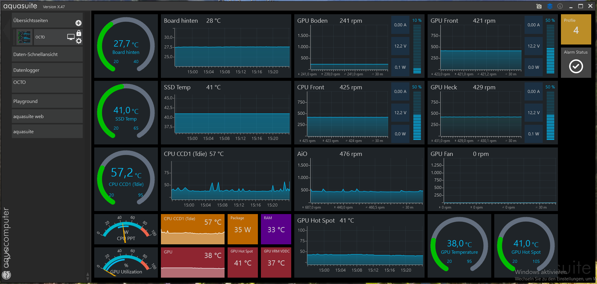

Dann lege dir eine Aquacomputer Quadro oder gar Octo zu. Mit der Aquasuite wird dein System gläsern.
Reaktionen: MortyMcFly und VR 4K etc.
Danke für den Tipp - es wäre für mich ein wenig Overkill. Aber danke.

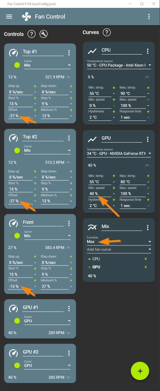

Ich verwende ebenfalls Fan Control, weil mein Workstation Mainboard selbst bei "Silence" die Lüfter viel zu schnell drehen lässt und man auch sonst gar nicht in der Lage wäre das so differenziert einzustellen, wie ich es gemacht habe:
Ich habe drei Lüfterkurven:
  • CPU
  • GPU mit 40% Mindestgeschwindigkeit (300 rpm)
  • Mix, welche automatisch zwischen CPU und GPU wechselt, je nachdem wo die höhere Geschwindigkeit gefordert ist
Die Kurven habe ich so zugeordnet:
  • die GPU-Lüfter laufen mit der GPU Lüfterkurve
  • die Gehäuselüfter Top #1 und #2 übernehmen die Mix Lüfterkurve, wobei 27% abgezogen werden, weil sie sonst schneller als die GPU-Lüfter drehen würden
  • der Gehäuselüfter an der Front übernimmt ebenfalls die Mix Lüfterkurve, aber hier werden nur 13% abgezogen, da er ruhig etwas schneller laufen darf (600 rpm)
Demnach habe ich diese Situation im Alltag:
  • geringe Last wie Browser, Youtube, etc = alle Lüfter drehen mit 300 rpm und die Front mit 600 rpm = unhörbar
  • hohe CPU Last = die Gehäuselüfter drehen schneller
  • hohe GPU Last = alle Lüfter drehen schneller
Tatsächlich habe ich keinen CPU-Lüfter, weil bei meinem Setup der Airflow von unten nach oben läuft und die oberen Gehäuselüfter bereits am Kühler anliegen.
Jedenfalls ist Fan Control eine super App. Die CPU-Belastung ist auch gering. Schwankt zwischen 0.0 und 0.1%. Ich hab dem Entwickler daher auch eine Spende da gelassen, denn ganz ehrlich, für die App hätte ich auch bezahlt.
Reaktionen: Schrotty74, VR 4K etc., Tr8or und eine weitere Person
@mgutt
Danke. Dein Post und Bild hat mir gerade erklärt, wie ich einen Lüfter von 2 Quellen steuern lassen kann.
