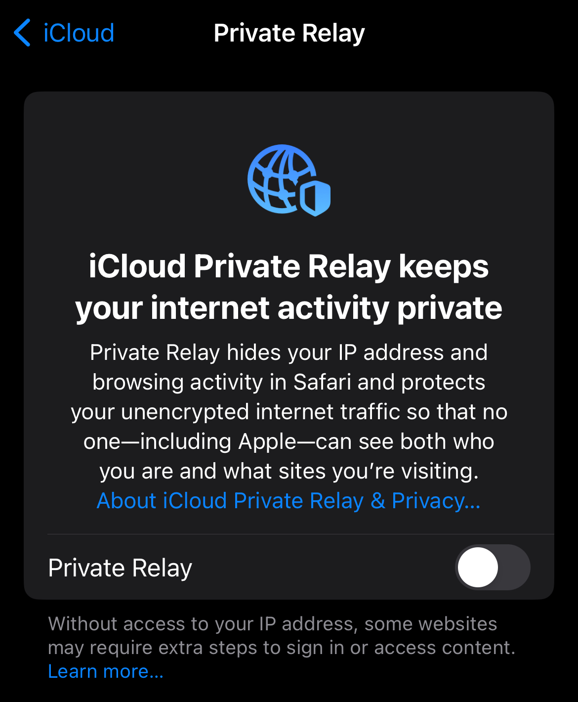

Außerdem kannst du für dein privates Netz alle MAC-Adressen Maskierungssysteme der Geräte (bei Apple "private relay") ausschalten, damit sich nicht immer "neue" Geräte anmelden.
Das ist die falsche Stelle.
Das hat nichts mit der privaten Mac zu tun.
Wenn dann wäre es hier. In den Einstellungen zum gerade verbundenen Netzwerk.
Müsste wirklich mal selbst prüfen wie oft das Gerät die Mac wechselt. 🤔

Das mit der privaten Wifi-Adresse hilft auch nicht weiter, das ist nur WLAN-übergreifend relevant.
Zitat Apple:
Ab iOS 14, iPadOS 14 und watchOS 7 verbessert dein Gerät den Datenschutz, indem es für jedes WLAN-Netzwerk eine andere MAC-Adresse verwendet. Diese eindeutige MAC-Adresse ist die private WLAN-Adresse deines Geräts nur für dieses Netzwerk.
