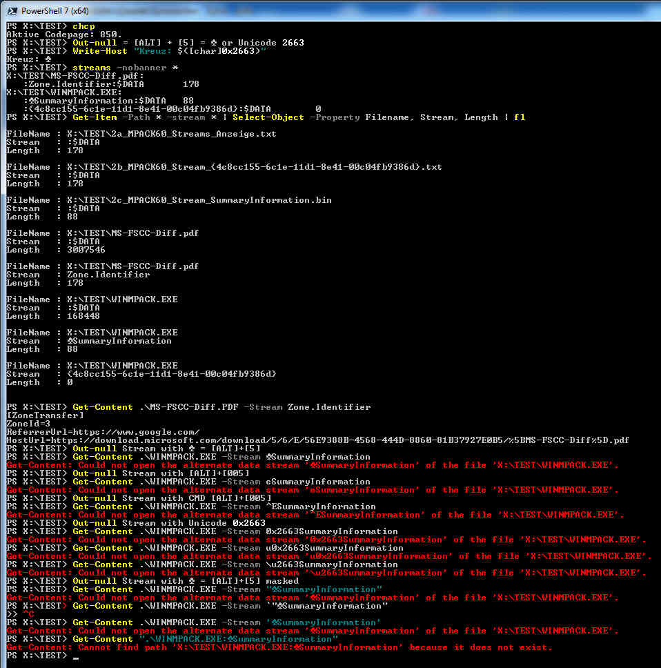

Zum Problem: Beschäftige mich nach ca. 15 Jahren mal wieder mit ADS/Streams und was sich da evtl. geändert hat. Als "alter" :) Batch'ler ist mir unter CMD auch alles gelungen, was ich testen wollte. In der PowerShell bin ich (noch) relativ neu und unerfahren. Durch viel lesen und stöbern im www, konnte ich auch unter PS7.2.24 (letzte W7) fast alles erledigen. An einem Problem scheitere ich jedoch und dazu ist auch im www nichts zu finden und alle KI/AI-Vorschläge sind nicht korrekt:
Den Inhalt eines ADS/Streams "♣SummaryInformation" an einer Datei mit PS7 oder auch PS5.1 anzuzeigen. Zum Stream selbst findet man Informationen, und auch wie man in der PS Streams, sowie deren Bezeichnungen und Größe anzeigt, jedoch nicht den Inhalt bei dem Sonderzeichen ♣ ([ALT]+[5]). Der Stream ist grundsätzlich binär (Eigenschaften früherer Explorer-Versionen) und alle Versuche, auch mit "-Raw", "-Encoding Byte" (PS5) oder "-AsByteStream" (PS7) funktionierten nicht. Ich habe bereits einiges weiteres versucht, auch mit Maskierung; in CMD kein Problem, aber in der PS-Konsole war kein Versuch erfolgreich. Ich vermute, dass es lediglich an der Darstellung oder Maskierung des Zeichens ♣ liegt und hoffe, dass erfahrene PS-Cracks wissen, wie man es richtig darstellt bzw. maskiert, damit es angezeigt wird, und mir helfen können:
Stream-Inhalt ohne Sonderzeichen im Namen funktioniert:
Get-Content .\Dateiname.exe -Stream Zone.Information
Stream-Inhalt mit Sonderzeichen funktioniert nicht und ich wäre über eine Lösung glücklich:
Get-Content .\Dateiname.exe -Stream ♣SummaryInformation
Einige meiner Versuche sind im Anhang ersichtlich:

Die Lösung: Das ♣ ist hier sehr wahrscheinlich nicht das echte Zeichen im Streamnamen. Bei SummaryInformation steckt
vorn das Steuerzeichen 0x05 drin. Manche Tools zeigen das nur als ♣ an, PowerShell erwartet aber den echten Namen.
$stream = [char]5 + 'SummaryInformation'
# PS 7+
Get-Content -LiteralPath .\Dateiname.exe -Stream $stream -AsByteStream -Raw
# PS 5.1
Get-Content -LiteralPath .\Dateiname.exe -Stream $stream -Encoding Byte -Raw
Wenn man den binären Inhalt sinnvoller ansehen will:
Format-Hex -InputObject (Get-Content -LiteralPath .\Dateiname.exe -Stream $stream -AsByteStream -Raw)
Das könntest du fast direkt so antworten:
Das Problem ist nicht die Maskierung von ♣, sondern dass das in diesem Fall gar nicht das echte Zeichen ist.
Bei SummaryInformation lautet der Streamname intern 0x05 + "SummaryInformation"; das führende Steuerzeichen wird
nur
von manchen Tools wie ein ♣ dargestellt.
Deshalb funktioniert Get-Content ... -Stream ♣SummaryInformation nicht. Funktionieren sollte dagegen:
Get-Content -LiteralPath .\Dateiname.exe -Stream ([char]5 + 'SummaryInformation') -AsByteStream -Raw
In Windows PowerShell 5.1:
Get-Content -LiteralPath .\Dateiname.exe -Stream ([char]5 + 'SummaryInformation') -Encoding Byte -Raw
Der Stream ist binär, daher ist Format-Hex oft die praktischere Ausgabeform.
Antwort von Claude Sonnet 4.6 (sieht gleicht aus - aber für mich leichter und präziser):
Das Problem ist ein Zeichencode-Konflikt:
│ Zeichen │ Codepoint │ Herkunft │
│ ♣ (getippt) │ U+2663 (9827) │ Unicode CLUB SUIT │
│ ♣ im Stream-Namen │ 0x05 (5) │ DOS/OEM-Steuerzeichen (CP437) │
Der NTFS-Stream-Name beginnt mit dem Steuerzeichen 0x05, das in der alten DOS-Codepage (CP437) als ♣ dargestellt
wird – aber das ist nicht dasselbe wie das Unicode-Zeichen ♣ (U+2663), das man in PS eintippen würde.
Die Lösung – [char]5 statt dem eingetippten ♣:
# PS 7 (AsByteStream für binären Inhalt)
$stream = [char]5 + "SummaryInformation"
Get-Content .\Dateiname.exe -Stream $stream -AsByteStream | Format-Hex
# PS 5.1 (Encoding Byte)
Get-Content .\Dateiname.exe -Stream $stream -Encoding Byte | Format-Hex
Oder einzeilig:
Get-Content .\Dateiname.exe -Stream "$([char]5)SummaryInformation" -AsByteStream | Format-Hex
Warum funktioniert CMD aber PS nicht? In CMD erzeugt [ALT]+[5] direkt den Bytewert 0x05 über die OEM-Codepage –
PowerShell hingegen verwendet intern Unicode, und das eingetippte ♣ landet als U+2663 (9827), was vom
NTFS-Stream-Namen abweicht.
hoffe das hilft.
Vielen, vielen Dank für die Hilfe und die Erläuterungen @dermoritz, es funktioniert so, wie beschrieben. 👍 😀
Ich hatte vorher auch mit den Codepages 437, 850, 1252 + 65001 herumprobiert, aber ohne Erfolg.

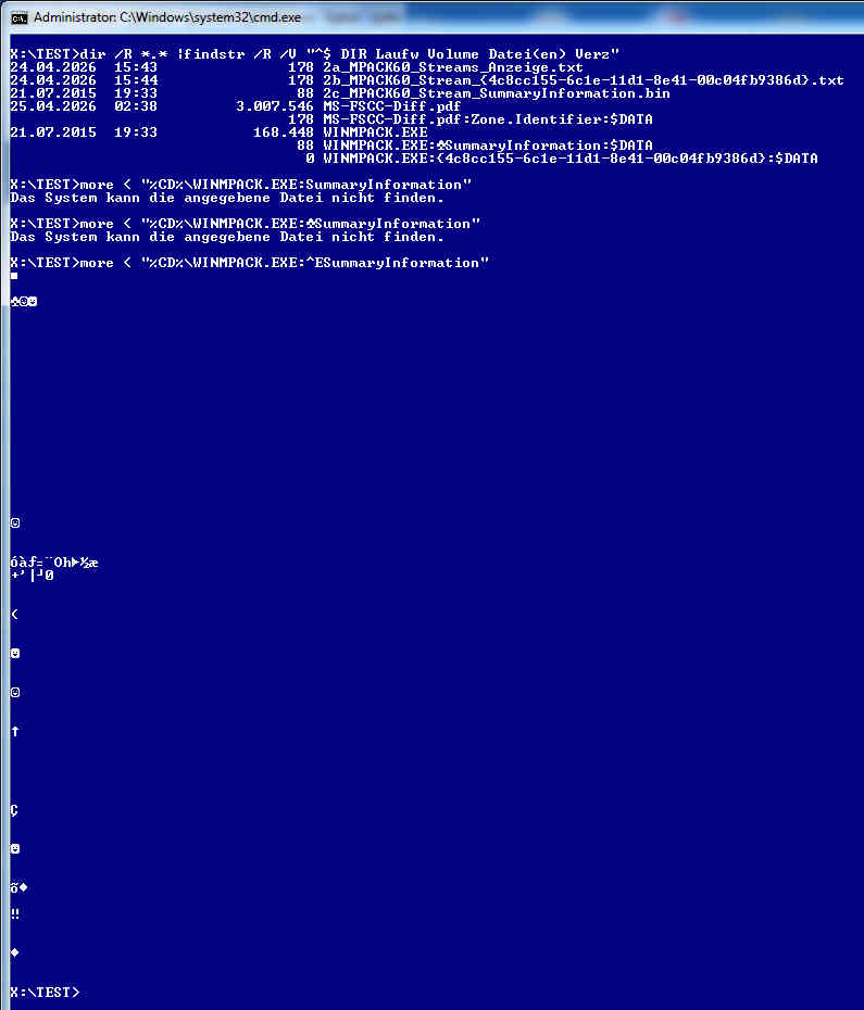

Zur CMD: [ALT]+[5] funktioniert dort auch nicht. Man muss explizit die 0en mit angeben:
CMD = [ALT]+[0]+[0]+[5] (siehe Screenshot).
