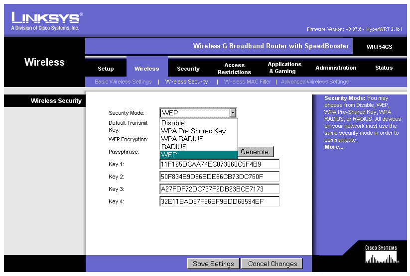

Hat jemand noch etwas infos über die Verschlüsselung? Welche soll man nehmen ausser der WEP?
