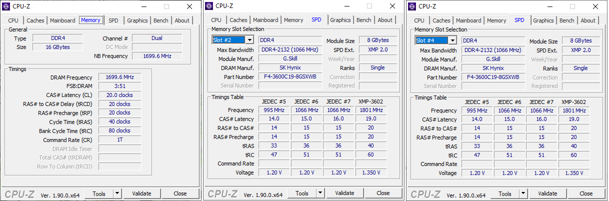

Liefere ich gerne. In welchem Format? CPU-Z Memory-Reiter und CrystalMark schon mal anbei. Was genau meinst du mit Messungen der Frametimes?
Wie gesagt habe ich beim RAM aktuell XMP aktiviert und den Takt auf 3400 MHz gestellt.

Dein RAM läuft mit 3600 MT/s bei 20-20-20, hier würde ich mal der Empfehlung von @ZeroCoolRiddler folgen und 16-18-18 ausprobieren. Auch wenn das nicht die immens hohen Ladezeiten erklärt.

Bzgl. den RAM-Timings: Wenn ich die von dir genannten einstelle, sollte/muss ich XMP aktivieren oder deaktivieren? Macht das einen Unterschied? Soll der tRAS Wert bei 40 bleiben? Was bedeutet 3600 MT/s? Frequenz bei 3600 einstellen oder bei 3400 MHz lassen?
Hat leider nicht funktioniert und endete in einem CMOS-Reset. Die Timings haben erst bei 3200 MHz funktioniert.
