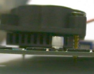

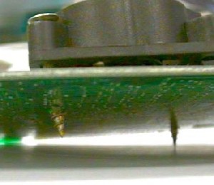

hast Du mal überprüft ob der Lüfter korrekt sitz und fest angeschraubt ist?
So in etwa sollte es passen:

Ich werte das mal als Witz. :D
Klar ist der Lüfter fest angeschraubt, der sitzt ja auf dem Kühlkörper. :eek:
naja so klar ist das nicht unbedingt.
Des Öfteren verursachen nicht richtig angeschraube Lüfter (die sich generell auf Kühlkörpern befinden ;)) Vibrationen.
Gerade bei niedrigeren Drehzahlen tritt das verstärkt hörbar auf.
