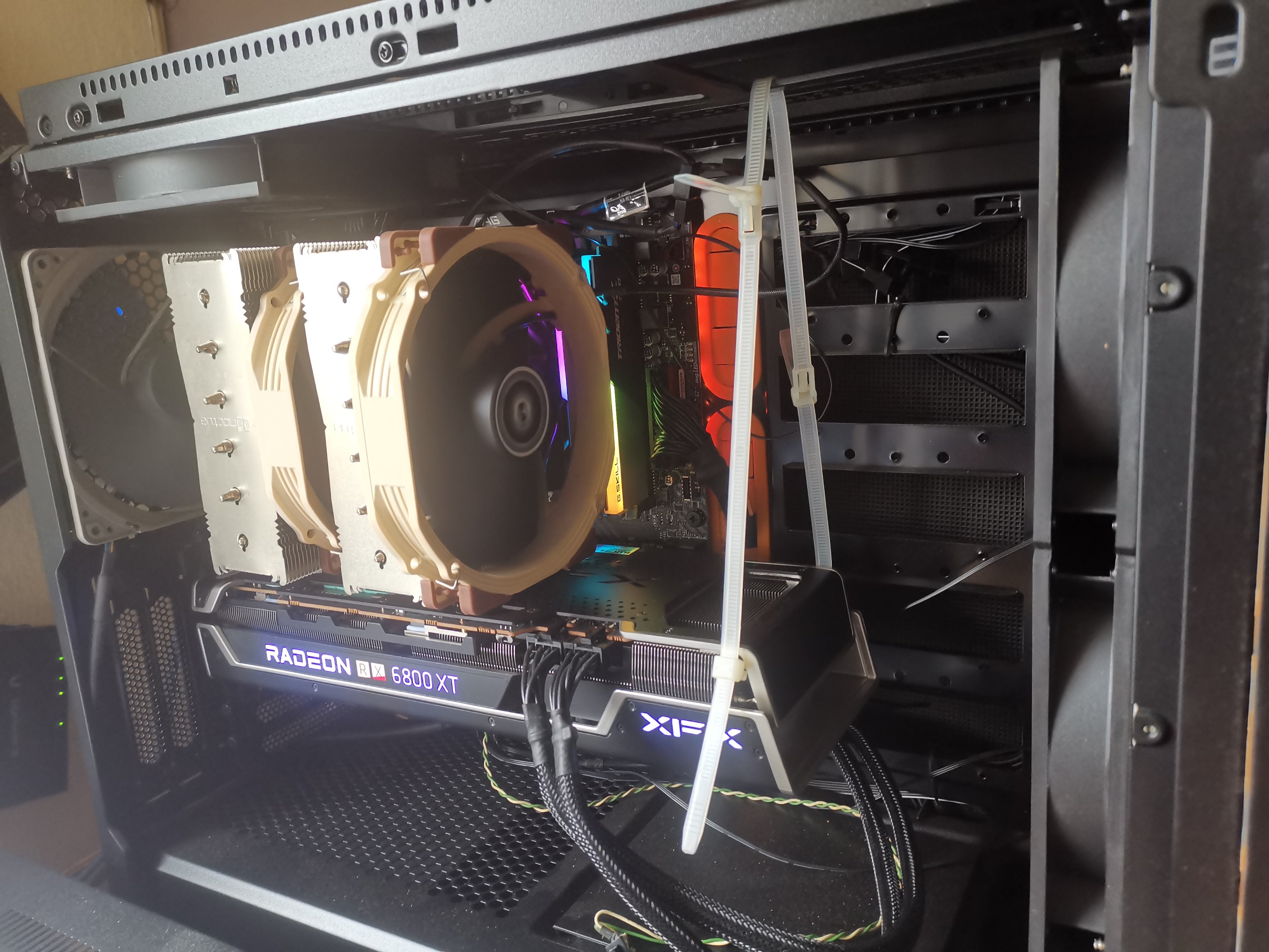

@Derenei Guck Mal ob alle Schrauben zwischen GPU und Gehäuse festsitzen.. das brummen kann auch ne Resonanz des Metalls/Gehäuses sein..
Bedenke die Karte ist mit 34cm sehr lang und mit 1800gramm sehr schwer..
Ist nicht untypisch das diese Karte auf einer Seite runterhängt wegen des Gewichts..
Mir war das ganze zu unsicher und ich hab meine noch extra gesichert
Am besten wenn du das brummen hörst einfach Mal n kleines bisschen Druck mit dem Finger ausüben und schauen ob das verschwindet
