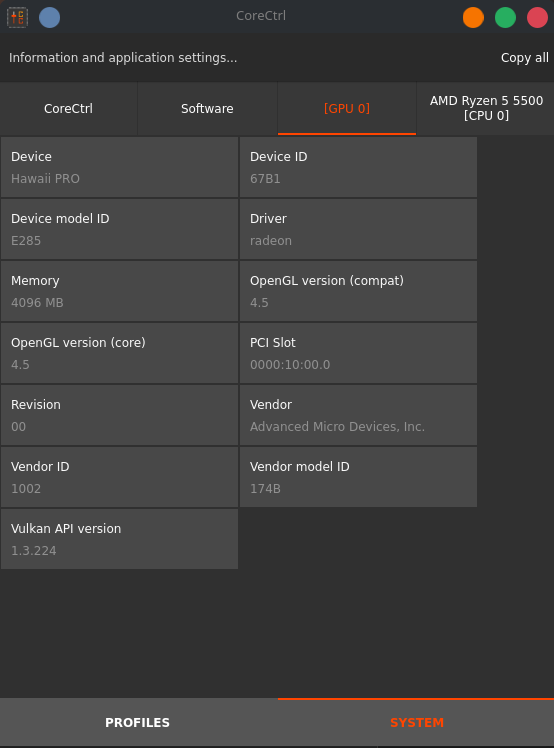

Ich versuche seit Tagen meine R9 290 am laufen zu kriegen. Ausser OpenGL. leider geht gar nichts.
Ich habe mal geguckt wie es denn mit dem Support von meiner GPU aussieht und keine ahnung was ich davon halten soll.
https://vulkan.gpuinfo.org/listreports.php?devicename=AMD+Radeon+R9+390+Series+(RADV+HAWAII)
Hawaii ist ja der Codename meiner GPU jedoch ist sie eine 290 und keine 390.
https://vulkan.gpuinfo.org/listreports.php?devicename=AMD+Radeon+R9+200+/+HD+7900+Series+(RADV+TAHITI)
Meine Karte wird hier als Tehiti aufgeführt obwohl sie von AMD als Hawaii bezeichnet wird.
Ob die beiden Treiber sich unterscheiden weiss ich nicht und aufgrund meiner Kentnisse in diesem Bereich bin ich da eher vorsichtig da ich mir schon 2 x das system durch Verzweiflungstaten zerschossen habe. (Lehrgeld ?😏)
Von Videotreibern habe ich leider keine Ahnung.
Ich bin jetzt auf Linux Mint XFCE mit Plasma Desktop und soweit läuft das System relativ rund.
Der ist bereits vorinstalliert. Sowohl bei Mint als auch Debian.
Wenn das so einfach wäre dann hätte ich hier nicht gepostet 😉
Ist die GCN 1.0? Falls ja, musst Du Vulkan per amdgpu/cmdline explizit freischalten. Schau Mal im Arch Linux Wiki nach amdgpu.
Das scheint nicht zu funktionieren. Obwohl ich die Dateien erstellt habe so hänge ich immer noch an Radeon fest. AMDGPU is ihm völlig schnurz.

Wie prüfst Du ob vulkan verfügbar ist?
Welcher vulkan-Treiber ist installiert (radv oder amdvlk)?
Wenn ich die Daten aus dem Gentoo Wiki richtig interpretiere unterstützt amdgpu die R290 nicht, das Paket radeon ist notwendig.
https://wiki.gentoo.org/wiki/AMDGPU
https://wiki.gentoo.org/wiki/Radeon
Radeon kann wohl kein Vulkan.
