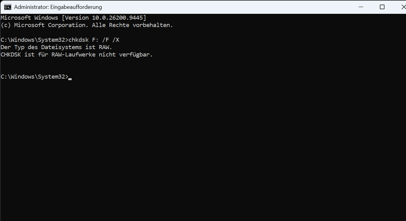

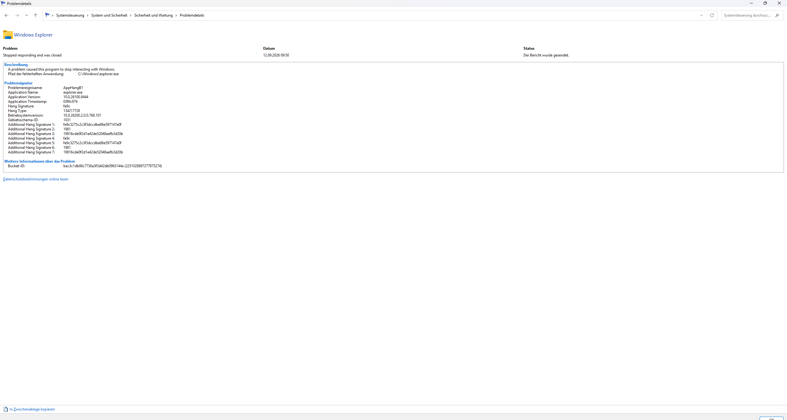

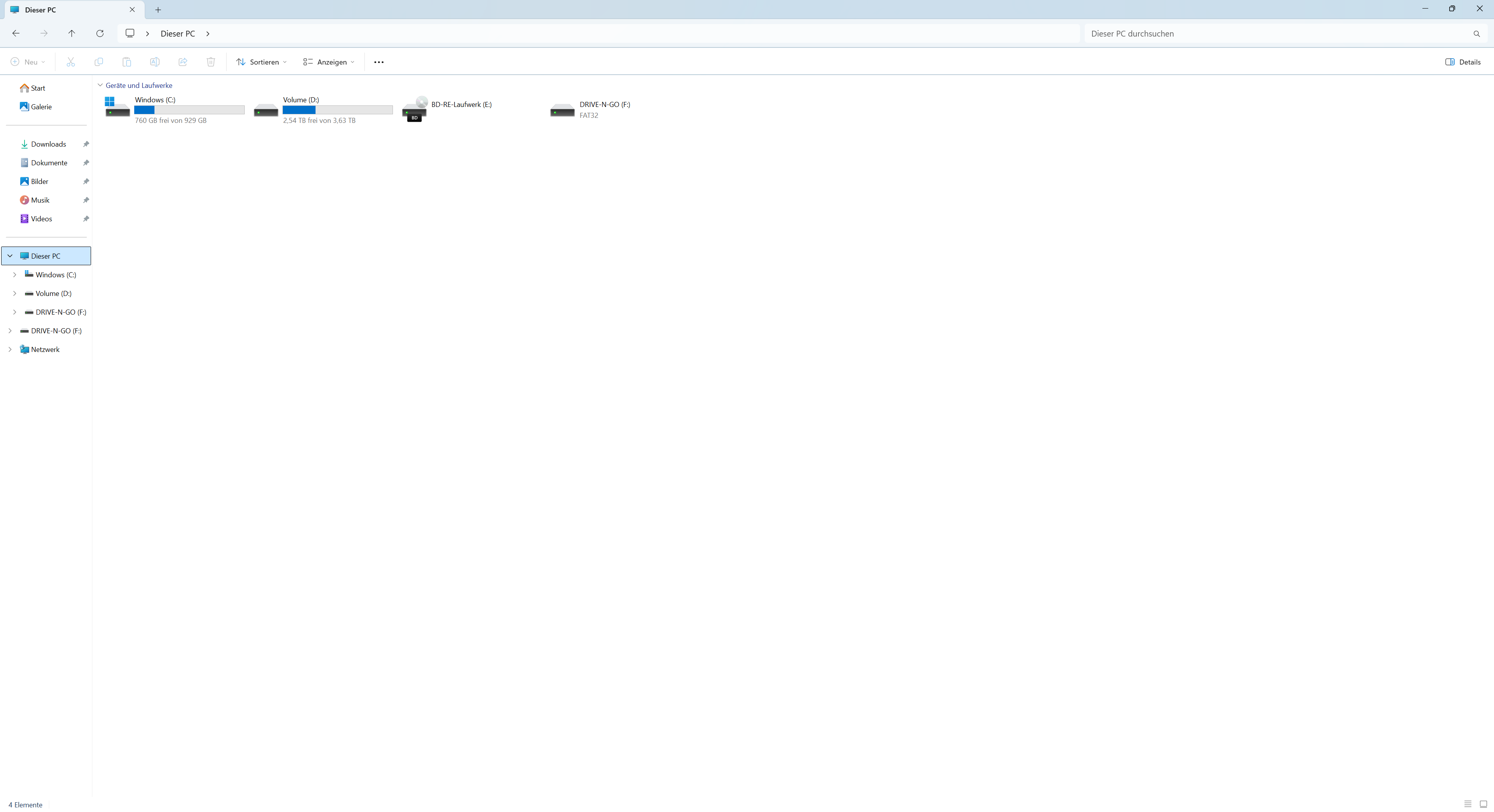

Als ich heute morgen eine externe 1TB HDD in einen der blauen USB Ports gesteckt hatte kam unten rechts die Meldung, "Wählen Sie eine Aktion für Wechseldatenträger". Im Explorer sah ich dann kurz, dass sie ganz normal angezeigt wurde. Ich gehe dann immer kurz in die Eigenschaften und klicke bei Tools auf das Prüfen nach Dateisystemfehlern bei dem immer die Meldung kommt, dass eine Prüfung nicht notwendig ist. Genau hier hatte sich das System dann aufgehängt, die HDD war zwar noch sichtbar, aber ohne den Speicherbalken darunter der anzeigt wieviel Speicherplatz noch frei ist.
Habe die HDD dann in meinen alten i5 PC gesteckt aus dem Jahre 2021 auf dem auch Windows 11 Home drauf ist. Hier das gleiche Problem, die Festplatte wird zwar angezeigt, aber nicht erkannt.
Ich habe ein paar Bilder gemacht um zu zeigen was ich versucht habe. Die Festplatte war zuletzt im Januar am Strom mit guten CDI Werten und war jetzt mal wieder dran für einen Funktionstest. Sie ist eine von zwei Backupplatten.
Die Ereignisanzeige und der Zuverlässigkeitsverlauf sind vom neuen Ryzen PC, die anderen Bilder sind vom älteren i5 mit dem ich versucht hatte die Platte wieder sichtbar zu machen. Ich habe den Verdacht, die Festplatte funktioniert im Hintergrund einwandfrei, allerdings unsichtbar weil sie nicht erkannt wird, oder irre ich mich und sie ist durch den neuen Hub beschädigt worden ? Ich höre kein klicken oder klackern beim Betrieb.

bitte niemals chkdsk nutzen, wenn du noch daten retten willst oder die platte potentiell hardware probleme hat..
Zum daten retten:
Besorg dir eine mindestens doppelt so große Festplatte, erstell von der die gerettet werden soll ein image und speichere es darauf ab.
In dem image kannst du mit Testdisk schauen, ob einfach nur die Partitionstabelle verloren gegangen ist und dann diese retten, oder du kannst die daten daraus retten

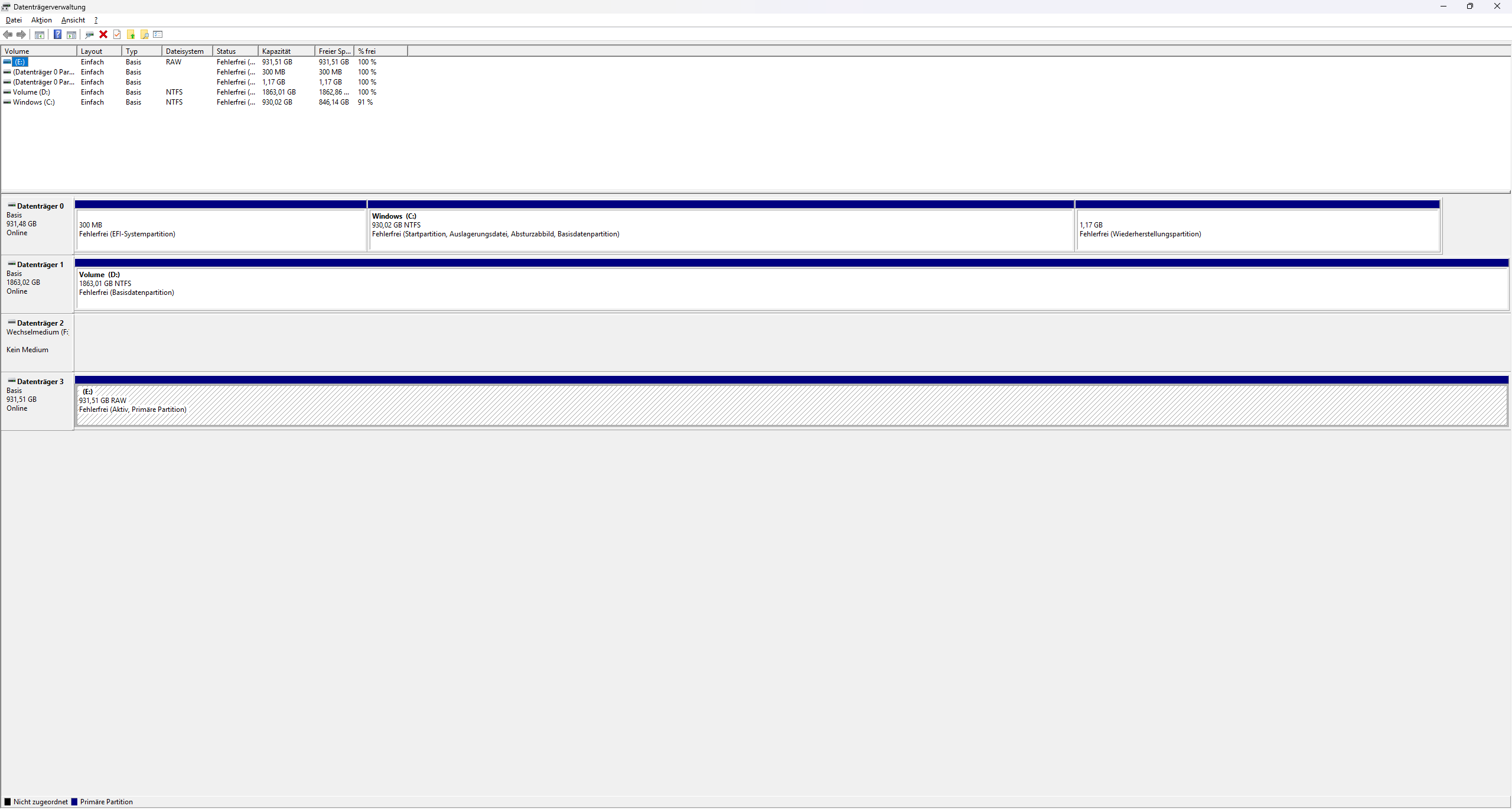

Gibt es die Möglichkeit, die Festplatte wieder sichtbar zu machen über die Datenträgerverwaltung ? Dort steht zwar fehlerfrei aber auch der Zusatz "RAW".
