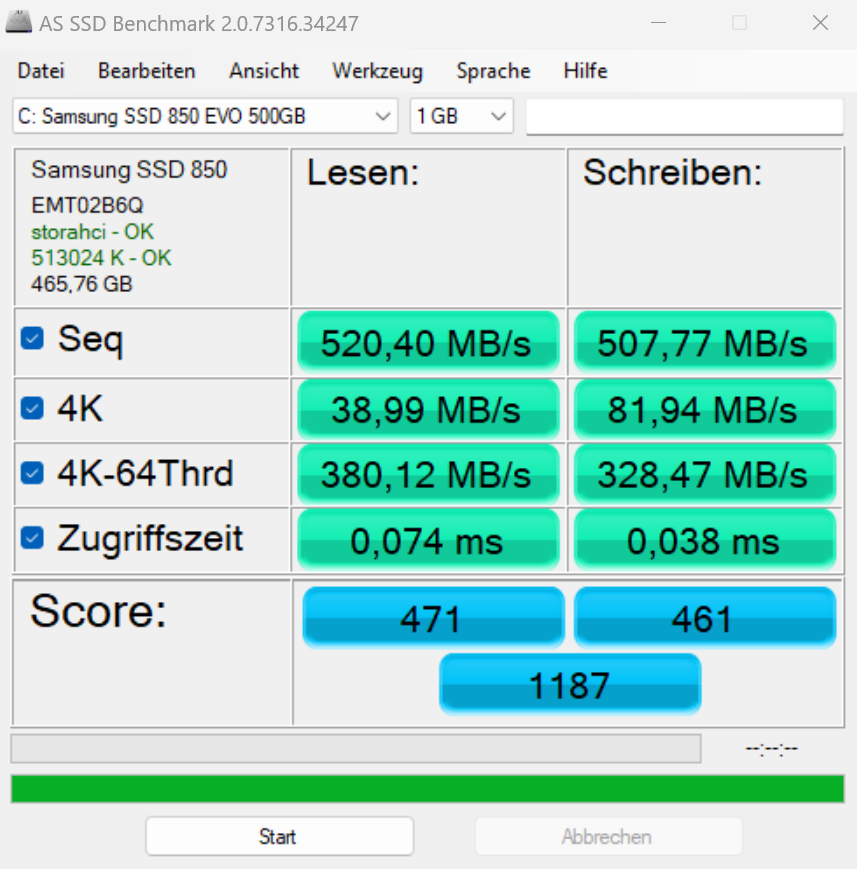

gestern Abend ist die Leistung meines PCs extrem eingebrochen - 5-10 min nach dem BIOS Start ins Windows. Jede Mauszeigerbewegung hat geruckelt und er war quasi kaum nutzbar.

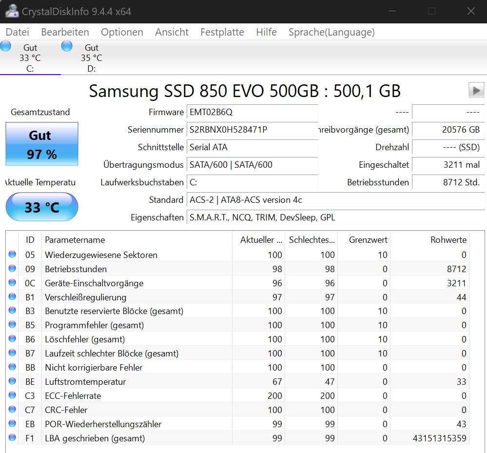

Im abgesicherten Modus gestartet und hab die SSD (Samsung 850 EVO 500GB) getestet - Schreibraten von wenigen MB/s - teilweise nur KB/s - Zugriffzeiten im Millisekunden-Bereich. Anschließend TRIM manuell ausgeführt, Windows per DSIM health prüfen/reparieren lassen, 2-mal neu gestartet und jetzt ist es so als wäre nichts gewesen.
Habe jetzt nochmal CrystalDiskInfo angeschaut und AS SSD Benchmark und finde nichts außergewöhnliches.
Frage: Lieber trotzdem die SSD austauschen? Die ist immerhin von 2016...

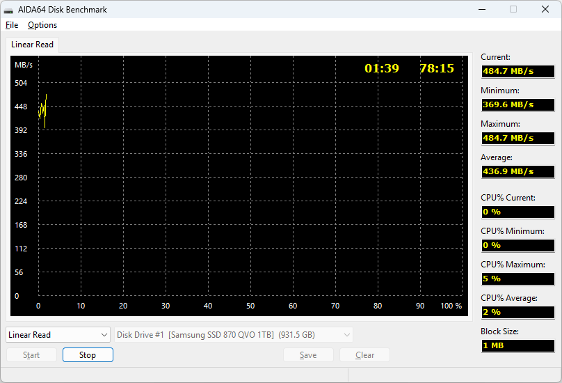

Teste mal mit (z.B mit Aida64 Disk Benchmark) ob die Lesegeschwindigkeit der alten Daten noch gut ist. (AS SSD Bench ist da nichtsagend weil die Lesedaten davor neu geschrieben werden.)
Die Zellen verlieren ihren Inhalt mit der Zeit und bei alten SSD wo der Controller nichts optimiert hat können die Zellen dann kaum noch gelesen werden und man gurkt weit unten < 300MB/s rum.
Abhilfte schafft das Diskfresh Tool oder neu formatieren.

Hatte schon viele Platten die mal herumgezickt haben und dann noch 10 Jahre oder länger funktionieren. Wenn etwas funktioniert ist es kein Grund weg zu schmeißen. Auch sehen die Werte im CDI doch allesamt gut aus!
