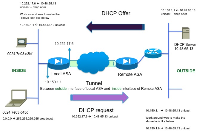

Site2Site VPN ist hier das Stichwort. So ist es sehr wohl möglich, dass Clients über VPN von einem remote DHCP Server eine IP erhalten.
Allerdings benötigt man hierfür anständige VPN Gateways.
So ist es übrigens auch möglich alle Clients in den 3 Remote Sites im selben Subnetz zu haben.
https://supportforums.cisco.com/com...1/01/07/asa-pix-dhcp-relay-through-vpn-tunnel
Wie gesagt hierzu sind anständige Geräte und einiges an VPN/NAT Verständnis von Nöten.
