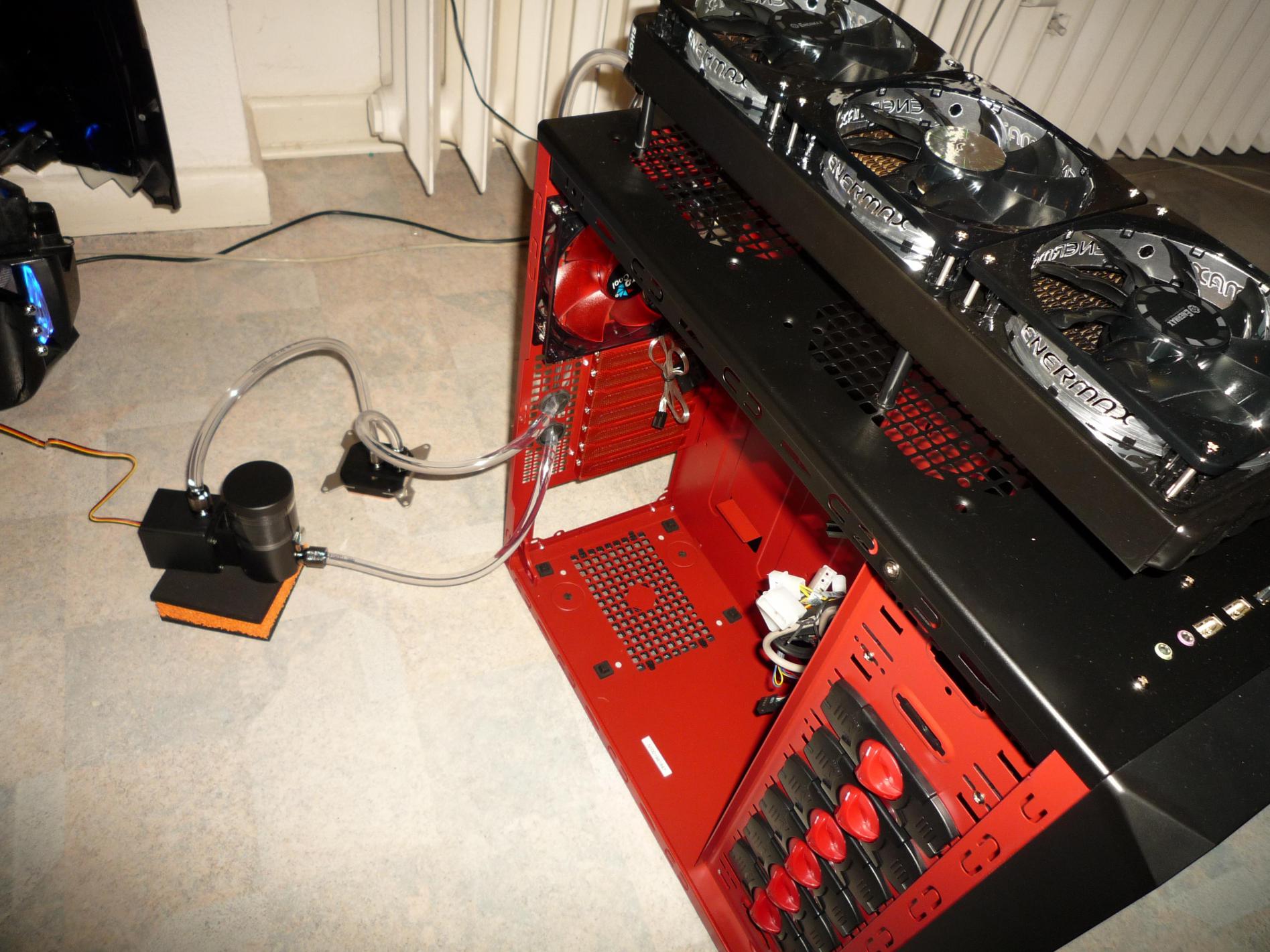

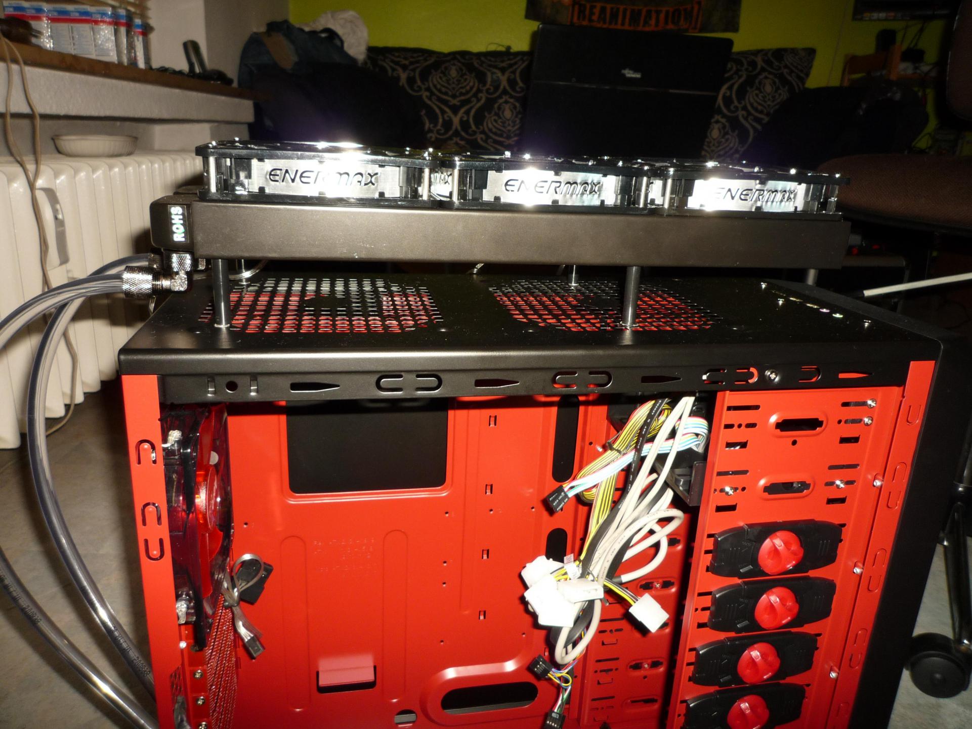

So bin gerade dabei die Wasserkühlung auf Dichtigkeit zu überprüfen hier ein paar Fotos von der Wakü Montage auf dem Gehäuse:

keine Chance, siehst am bild 3 im deinem Link das oberhalb der MB gar kein platz mehr ist. Was du mit der case machen konntest wäre den radi auf dem Deckel zu montieren hucke pack
Gut das dachte ich mir auch schon, da es ja auch Schlauchführungen nach außen gibt.
Wie wird dieser dann Befestigt? Muss man Montagekits bestellen??
Wird der Deckel dann zerkratzt?
Einfach drauflegen und den Luftzug der Lüfter im Deckel zu benutzen kommt nicht in Frage.
Das Ganze soll fachmännisch befestigt werden ohne das Case zu zerkratzen.
da gibt es viele Möglichkeiten, du kannst ihm nur auf dem case stellen, fest mit verschrauben oder mit einem Radistand einfach neben dem case stellen
Es gibt auf jeden Fall keine genormten "Anschlüsse" "Schraublöchter" im Deckel an die ich den Radi sauber schrauben kann?
Des ist ja wie ein Glücksspiel :/.
Also Bohren kommt beim neuem Case ebenfalls nicht in Frage eventuell kann ich die vorhandenen Bohrungen ja mit den Abstandhülsen benutzen?
Ah die Hülsenmethode gefällt mir.
Da kann ich dann ja noch zustäzlich Lüfter unter den Radi schrauben/muss ich sogar.
also bei dem gehäuse durfte es eng werden mit nem 360er im deckel
zumindest vom schätzen her, wenn ich überlege das die topöffnungen für 140er lüfter sind
sprich am ehsten bekommste den 360er wohl AUF den deckel
und ja nen 360er der nur die cpu kühlen muss sollte deutlich stärker sein vonner kühlleistung als der super mega
naja der radi braucht so oder so lüfter
aber ohne bohren bleibt nur das verwenden von nem standfuß über
da fällt mir gerade ein das man auch nen 420er radi nehmen kann und dann vom mitleren lüfter die befestigungspunkte nimmt für die abstandshalter
siehe meine ergänzung^^
sprich du schraubst nur den mittelteil des radis fest, undzwar da wo der relativ mittig (relativ zu den kanten des gehäuses) platzierte lüfter seine befestigungspunkte hat
das wäre am besten, sehe ich es genauso
Ne meine GTX 460 Hawk ist unter last 65°C kühl ;)
Während mein i7 auf 1,3 volt und mehr an seine 70°C kommt.
Jetzt noch die Frage, welcher 420er Radi?
Stoßen dann nicht bei der Verschraubung des mittleren Lüfters die Schläuche gegen das Gehäuse und werden geknickt oder reichen die 34mm der AbstandhalteR?
