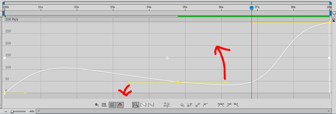

ich benutze seit kurzem After Effects und arbeite mich etwas rein.
Ich hab jetzt ein Objekt das ich über Position animiert habe.
Jetzt möchte ich allerdings (wie ich es aus 3ds Max gewohnt bin) im Diagrammeditor die Geschwindigkeit zu bestimmten Zeiten regeln (Anfangs recht langsam dann immer schneller).
Dabei stoße ich aber auf das Hinderniss dass die Anfasser von den Bezierkurven (also nicht die Ankerpunkte sondern die Punkte, die die Kurvenkrümmung bestimmen) immer die gleiche Ausrichtung auf der X-Achse haben.
Ich möchte diese frei bewegen können.
Hab ein Bild in den Anhang, vllt wirds dadurch verständlicher.
Danke schonmal!
Grüße JJ31
am einfachsten machst du das mit keypunkt der position und easy in/out, die du einzeln setzt (pro geschw. änderung ein neuer keypunkt).
