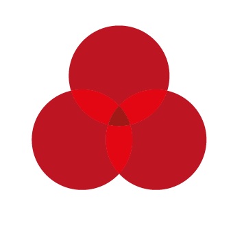

Die meisten kennen diese Art von Kreisdiagramm. Meistens haben die 3 Kreise dann noch verschiedene Farben, weshalb die überschneidenden Stellen nochmal alle unterschiedliche Farbtöne haben. In meinem Fall haben sie die gleiche Farbe.
Ich möchte mit After Effects eine Animation dazu erstellen, wie die Kreise sich auf einander zubewegen. Das Problem ist, wie erzeuge ich die Farbtöne bei den Überschneidungen? Ich weiß, dass es die Ebenenmodus-Funktion gibt, wo man "Negativ Multiplizieren" usw. auswählen kann, aber da lässt sich logischerweise nicht die überschneidende Farbe selbst auswählen. Daher die Frage, wie man das manuell mit Masken macht. Ich habe keine Ahnung. Vor allem die doppelte Überschneidung, also der Farbton ganz in der Mitte, stellt mich bei den Masken vor ein großes Rätsel.

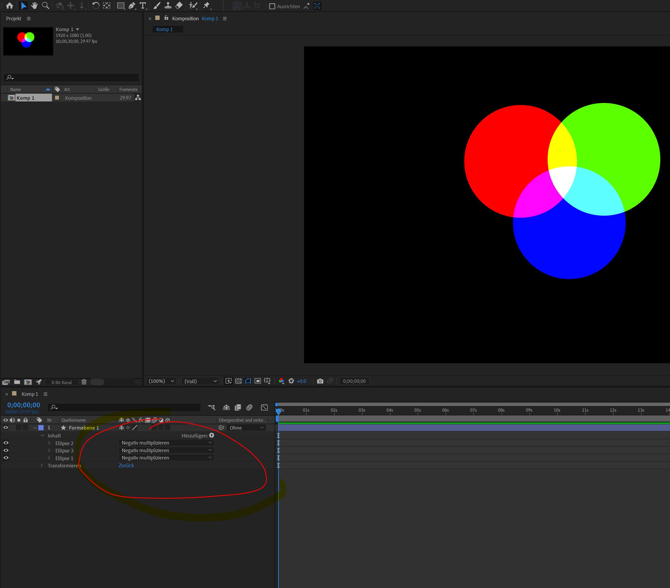

Du kannst einfach auf allen 3 Kreisen die Drei Farben einstellen und auf negativ multiplizieren einstellen. Dann mischen sich die Farben korrekt.
Masken benötigst du dafür gar nicht.
After Effects Beispiel im Anhang.
(Farben im Beispiel sind nur auf Augenmass eingestellt!)
Edit: Achso, du möchtest die Farben selbst wählen können, sorry erst jetzt geschnallt.
  • rgb_mix.zip
    rgb_mix.zip
