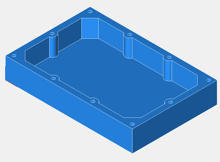

chris-nobody schrieb:

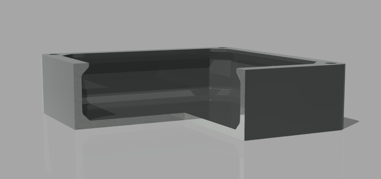

Das Gehäuse würde ich nach diesem Schema drucken:Anhang anzeigen 465270
Als Material würde ich PetG transparent von http://www.wb3dprinter.com/3d-printer/goods-4155-bn.html in Erwägung ziehen

Für mehr Dichtfläche würde ich die Ränder einfach so drucken:
bauteil1-png.465412
Reaktionen: budspencer
locomarco schrieb:
Was hat Lebensmittelecht mit Algenbildung zu tun?
bauteil1-png.465412
Braucht man wenn man das so drucken will (von unten nach oben) nicht so ein füllsegment was mitgedruckt wird und dann wieder ausgewaschen werden kann ?

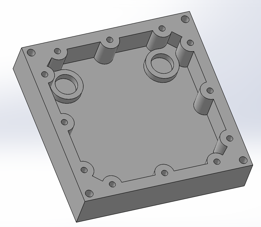

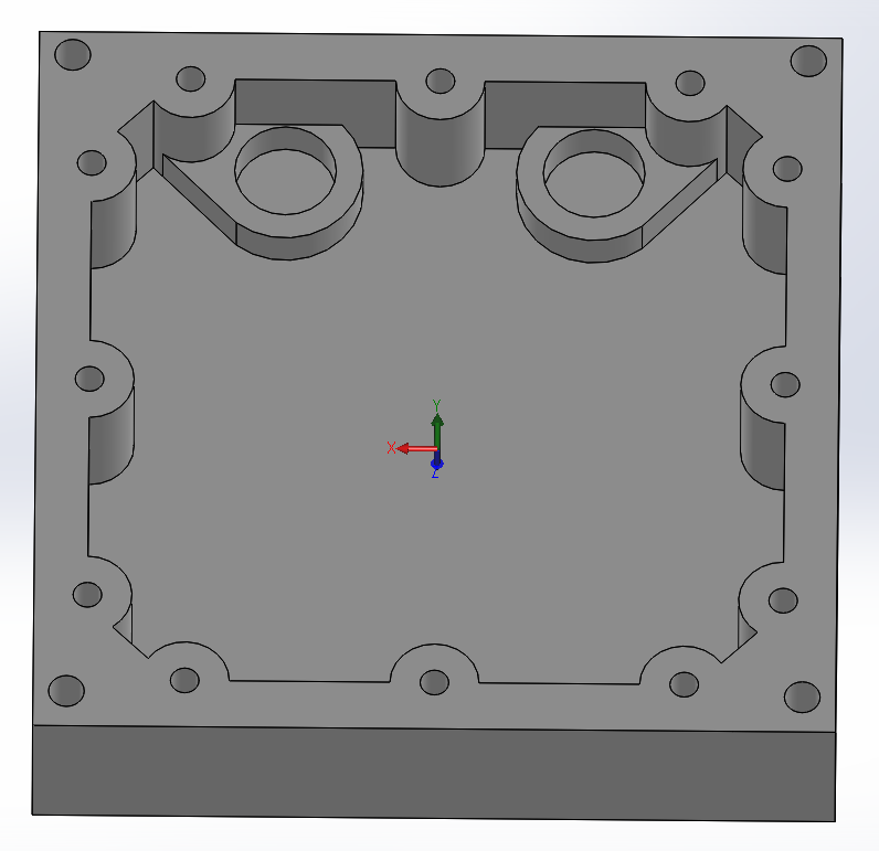

Ich hätte jetzt für mich sowas hier angedacht ( ca 82 ml, sollten reichen)
Die zwei "Ringe" auf der Innenseite sind für das anschließen eines Plexiglassrohrs im Inneren da die Anschlüsse sich oben befinden und somit der Wasserauslass (rechter Anschluss) mit einem Rohr nach unten hin verlängert werden muss.
Ach ja und die 4 Ecklöcher sind für die Befestigung an einem 92mm Lüfter Platz und die vielen kleinen werden die verschraubung mit dem Deckel darstellen (Zusätzlich kommt ein Kunststoffkleber zum Einsatz)
Nein, 45° Überhänge lassen sich ganz einfach ohne Stützmaterial Drucken.
Aber wenn das Volumen nicht so wichtig ist, dann ist die Wandstärke ja egal.
Gut habe heute mal mit meinem Kumpel gesprochen ich werde die Wanddicken auf 3 mm anpassen und nach obenhin ein 45° Überhang erzeugen um möglichst viel Auflagefläche beizubehalten und trotzdem Material zu sparen.

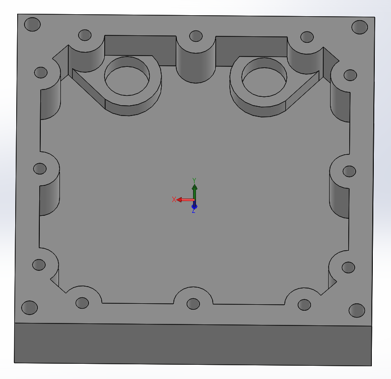

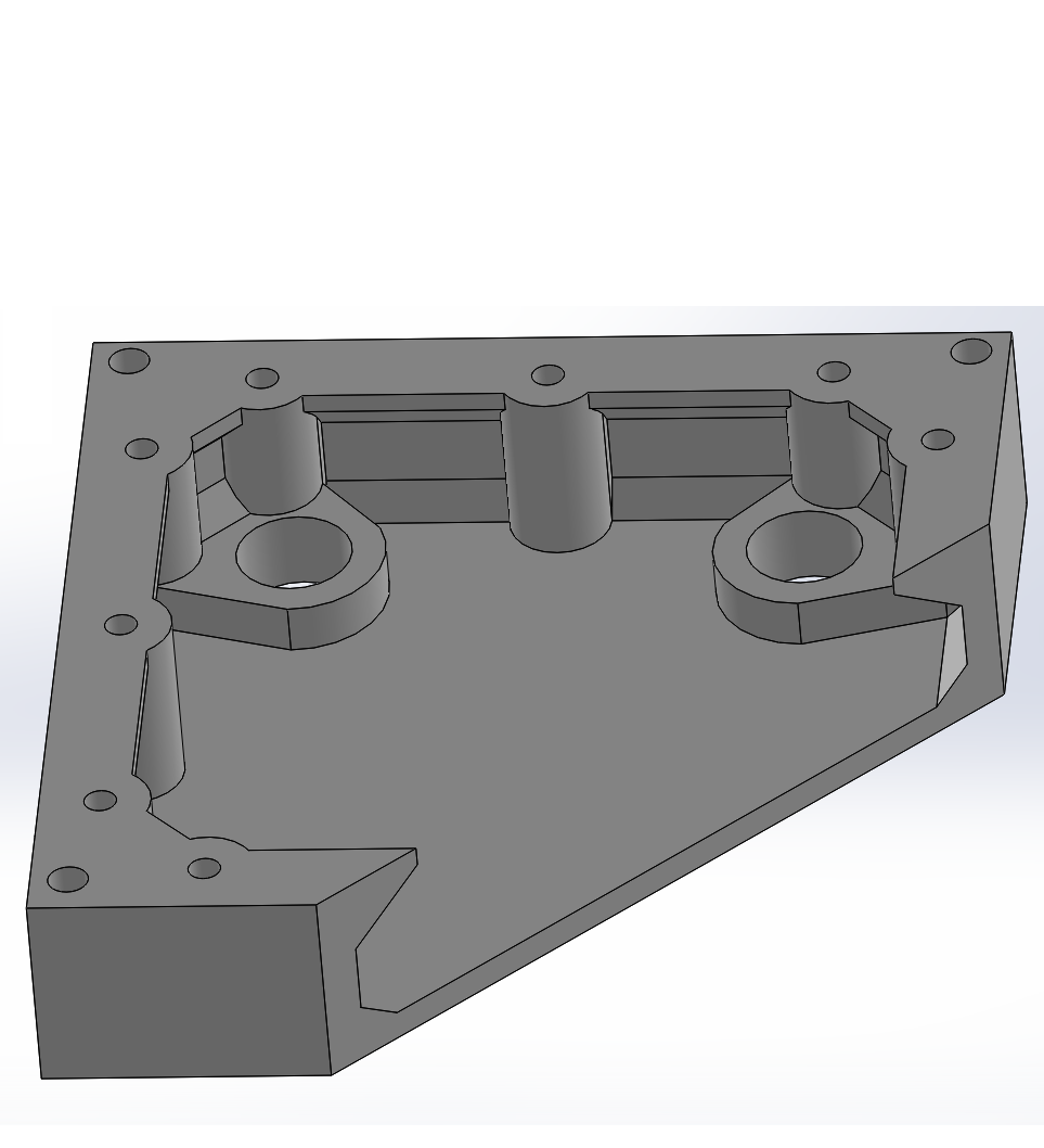

Der Aktuelle Entwurf sieht übrigens folgender Maßen aus:

Das hört sich aber sehr viel an. Ich hätte das bei der Größe eher auf 3-4 Stunden in guter Qualität geschätzt.
Mit welchen Einstellungen wollt ihr das denn drucken?
hab die Daten jetzt erst mal nur aus dem Programm ausgelesen und da konnte man halt die Qualität ändern die endeinstellung überlass ich dann meinem Kumpel. Oder habt ihr nen paar Tipps wobei man hier genau achten sollte bzw. gib es da besonders wichtige Einstellungen ?
