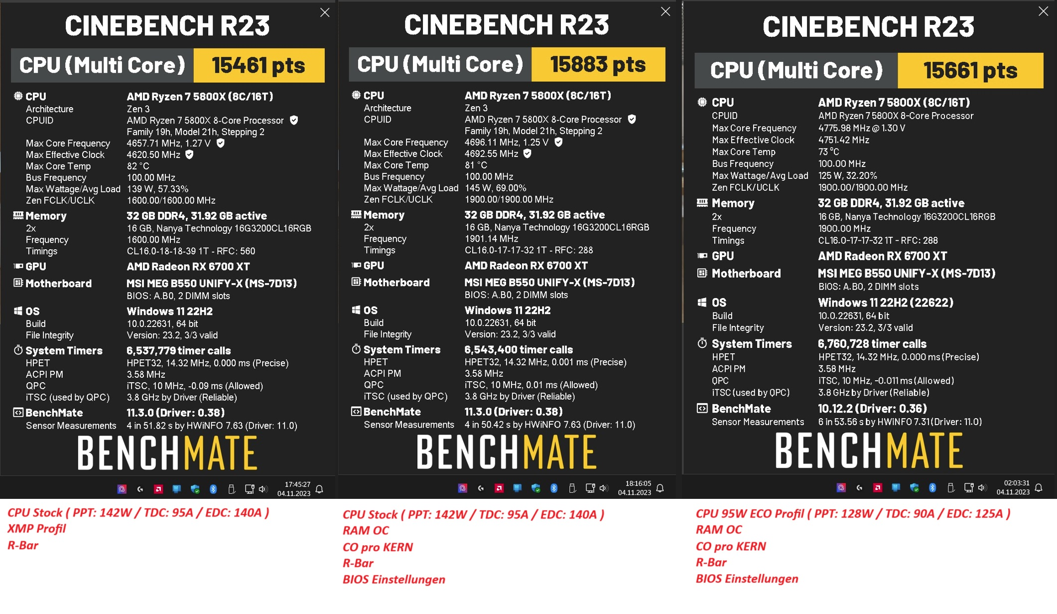

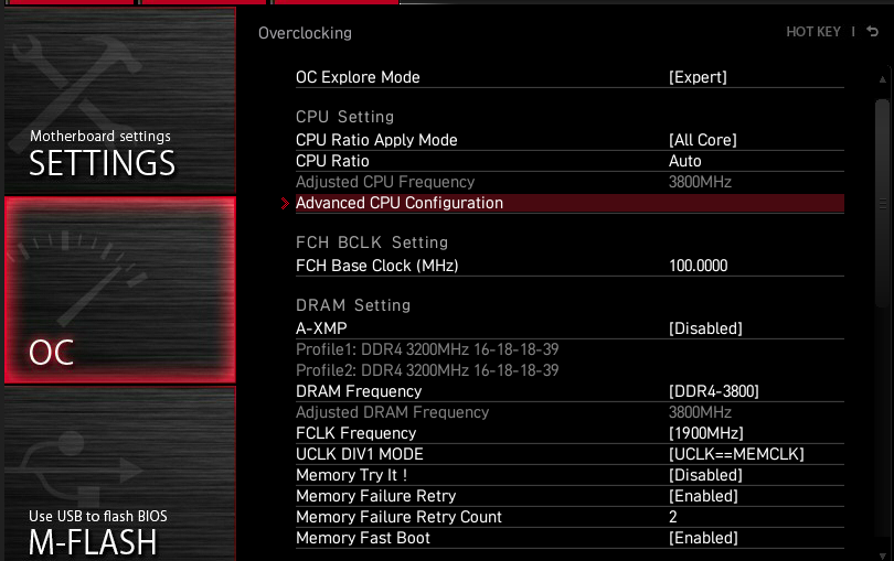

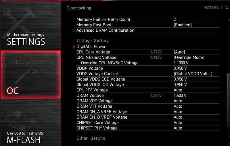

Also hier die Tests, meine CPU reagiert wohl sehr auf die Einstellungen die ich sonst so vornehme.
Die CPU scheint auch nicht die beste zu sein.
Hier steht jetzt beim 95W ECO Mode ( PPT: 128W / TDC: 90A / EDC: 125A ):
Alles andere ist gleich.

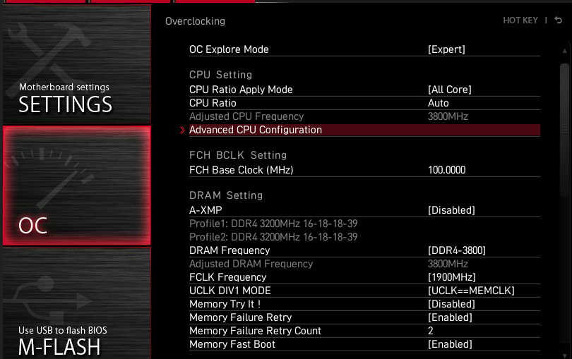

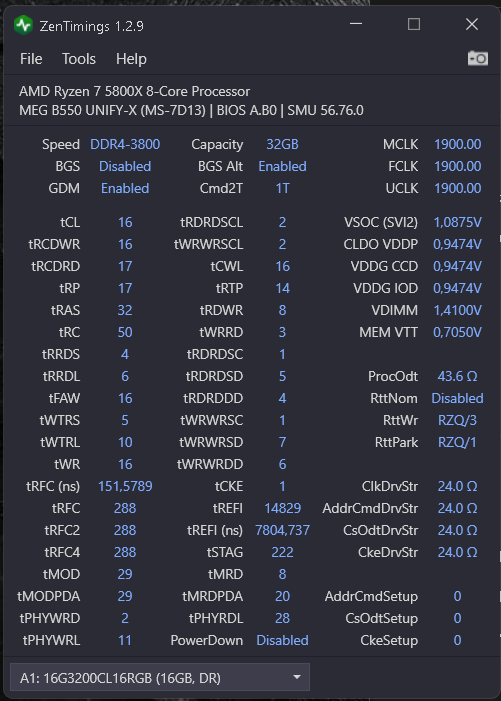

RAM OC:

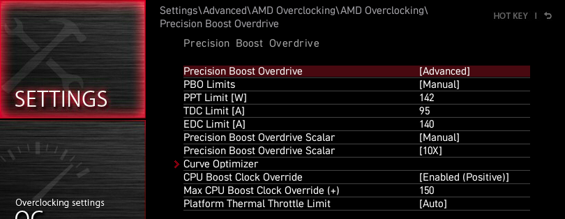

Mein 5800x3D meldet, es gibt kein Wunderbios!

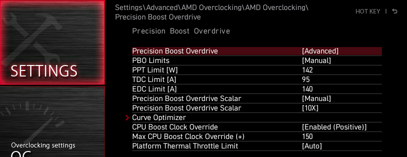

Zwischen einem X3D und den normalen X gibt es kleinen aber wichtigen unterschied:
Den maximalen BOOST und natürlich den 3D Cache der dafür sorgt das der nicht so hoch boostet.

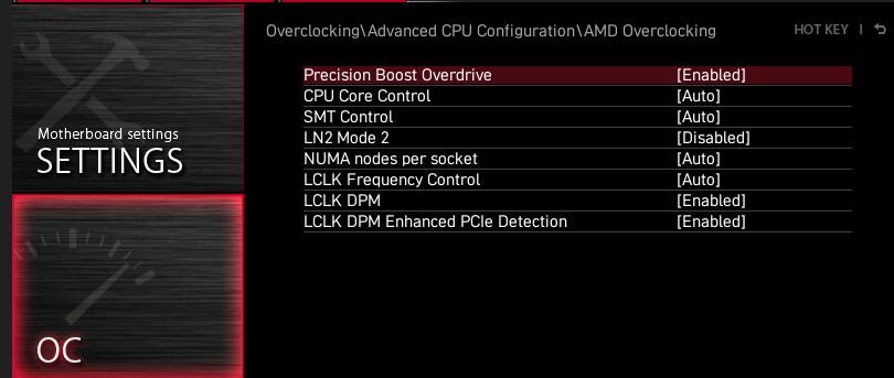

Kannst ja mal versuchen bei dir im BIOS auch diese Werte einzustellen, meine CPU boostet dadurch auf 5000 MHz statt der normalen 4850 MHz.
Bei Games, wenn ich den AB laufenlasse sieht man das ganz gut. Ich lasse aber die Effektiven Core Takte anzeigen.

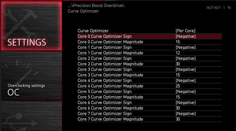

Werde definitiv die Settings NICHT übernehmen! :)

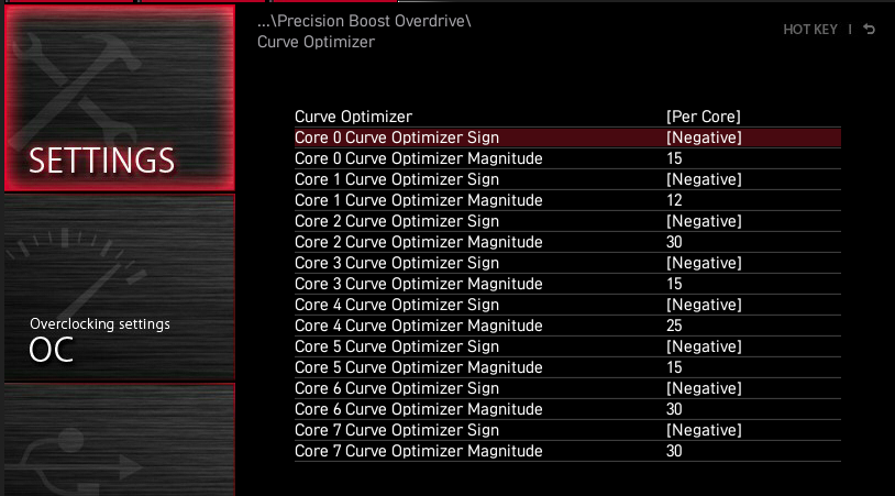

Hab zwei 5800x3D auf ASRock bzw. Gibgaybte Board jeweils ans "Maximum" bei gleichzeitigem "Stromsparen" getrieben.
Bei der ersten CPU war jeder Core für sich justiert, die zweite kann -30 (All Core) und zusätzlich kommt S3-Bug On-Top drauf. (S3-Bug, habe ich beim Testen (in den Resultaten) nicht verwendet, sprich die Punkte kann ich noch nach oben schieben und zeitgleich die Temp. um ca. 5°C senken!)
Da Unterscheiden sich die CPUs hier einfach zu stark... das ist mir schon bewusst.
Gemeinsam mit sehr vielen Personen die in dem Thread bereits geschrieben haben, haben wir ja über 1 Jahr an der bestmöglichen Performance des 5800x3D.. mittels unzähliger Tests gearbeitet.

Ich habe gerade auch das Update geflasht und nun fast 300Pkt mehr in CB23.
Habs eben auch geflasht und hab 100-300 Punkte mehr im CB23, die Werte die ich davor hatte waren durchgehend minimal schlechter. Habe jeweils 3 Runs gemacht.
In Spielen sind die Werte im CPU Limit entweder gleich geblieben, teilweise aber auch 1-2% geringer.
Würde das alles aber eher unter Messungenauigkeit verbuchen. Ganz allgemein schwanken die Werte zu stark, um da wirklich aussagekräftige Werte zu bekommen.
Um solche kleinen Unterschiede wirklich belegen zu können, müsste man schon eher 10 Messungen pro Benchmark machen und am besten viel mehr Anwendungs und Spielebenchmarks machen, um 100% sicher zu gehen...
Ich habe den tatsächlich mittlerweile öfter laufen lassen als 10x.
Vorher lag das Ergebnis immer um die 14600 auch wenn das System länger im Idle stand also nicht aufgewärmt.
Nun sogar aufgewärmt immer um die 14800, wenn es kühl ist über 14900.

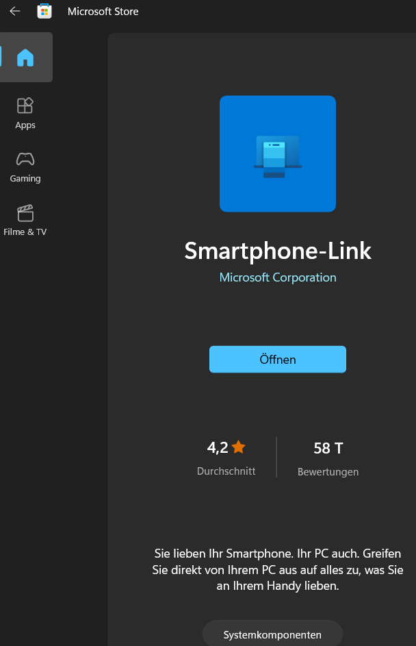

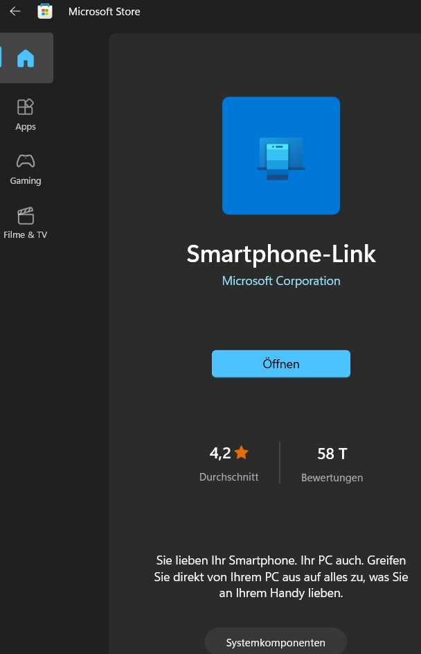

Wie hast du denn Handy mit PC verbunden? One Drive?
Mit der App, Windows bringt ja sowas schon mit auf dem Desktop.
