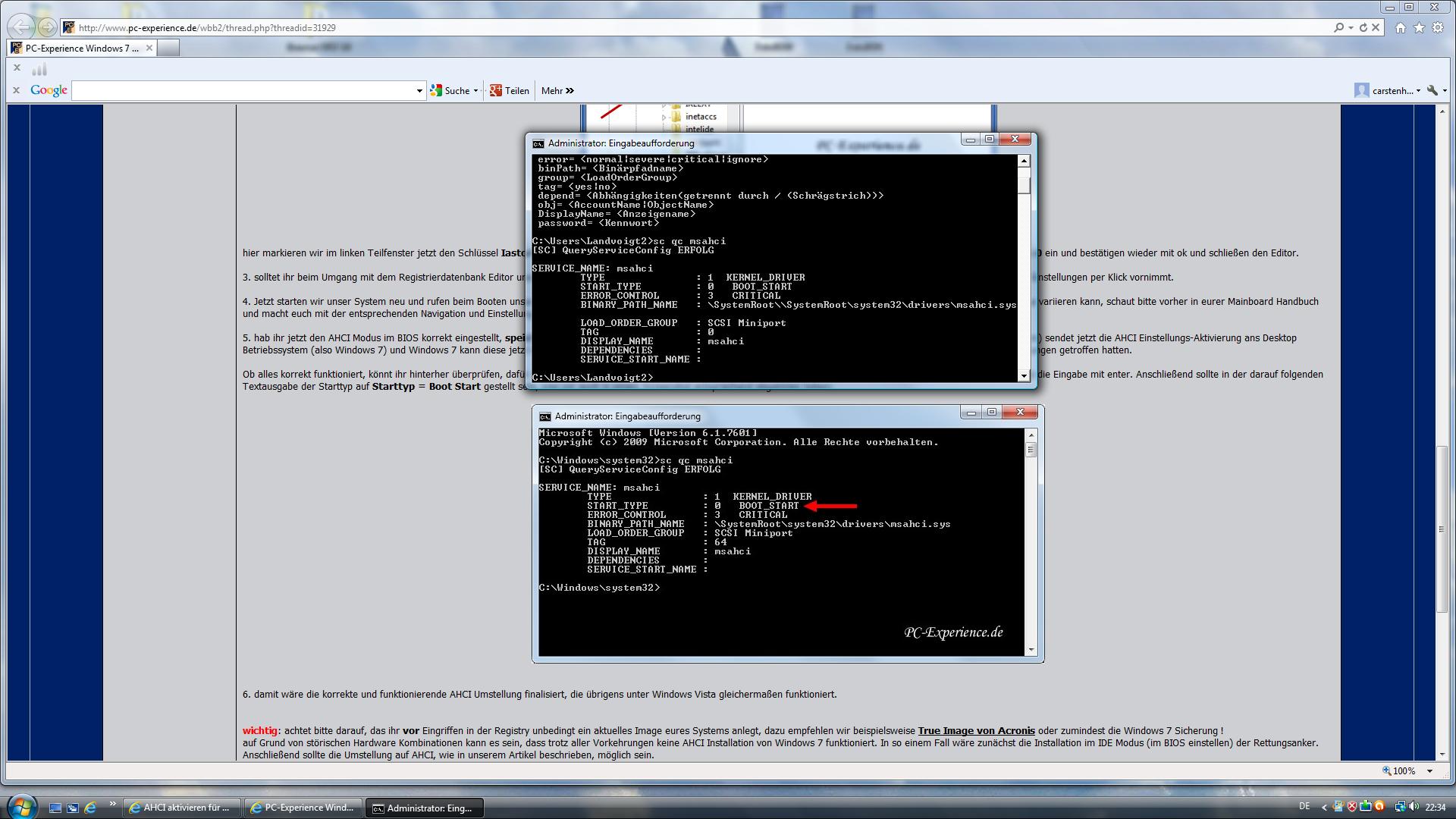

also laut dem link von seipe ist alles korrekt, kann aber wiederum nicht sein da im bios ide eingestellt ist
ich habe zwei controller in der registry, einmal den msahci und einmal iastorV (was eigentlich nicht sein kann denn ich habe ein amd system und das ist ein intel controller!?)
jedenfalls sind beide controller aufwert 0 (hatte auch jeden einzeln ausprobiert, ohne erfolg)
eigentlich alles vorbereitet um nur noch im bios aud ahci umzustellen, doch sobald ich das tue komme ich zum besagten problem. ausschließlich dann werden komischerweise die zeiteinstellungen gelöscht, sonst nicht....
im moment fährt mein system mit den werten 0 identisch wie mit dem wert 4 (vorher)
