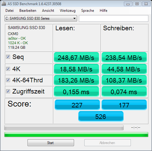

Huhu,
habe heute meine 128er Samsung 830 eigebaut, hängt noch auf dem alten Board an einem SATA 2 Port. Der Rest müsste stimmen, durch den AHCI Modus im Bios dauert der Post Vorgang länger, der Windowstart ist aber deutlich schneller. Stimmen die Werte soweit?

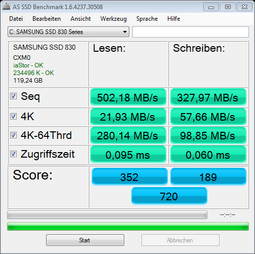

Hallo!
Auch ich bin nun der Besitzer ein Samsungg SSD830 (mit 128 GB).:)
Meine Werte sehen so aus, müssten denke ich schon passen (zumindest für SATA2 am ICH7R), oder?

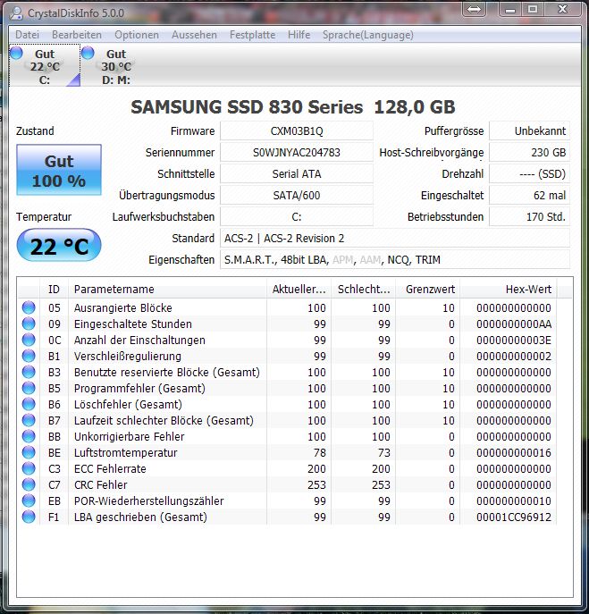

Was mich aber noch mehr interessiert: Beim CrystalDiskInfo haben viele im unteren Bereich deutlich mehr Parameter (also die IDs) als meine SSD (siehe Anhang):confused_alt:. Zum Beispiel die ID, die bei anderen SSDs die Lebensdauer beschreibt (CA? CR?) fehlt beim mir. Kann ich mich dann trotzdem auf die %-Anzeige verlassen, oder bleibt die dann immer auf 100%. Wär nett, wenn ihr mir ne Info/Abschätzung geben könnten (vielleicht auch andere Besitzer einer Samsung 830)!
Ja, die stimmen für SATA II und das der Bootvorgang länger dauert, ist wegen dem AHCI ROM normal. Die Zeit fürs Booten hängt viel stäker von der Zeit für die Initialisierung der HW ab als von der Geschwindigkeit der SSD.
Ja die passen und sind für die ICH7 sogar sehr gut.
Nein, aber CrystalDiskInfo zeigt da Unsinn an. Die wirkliche Verschleissanzeige ist das Attribute B1 und da ist der Raw-Value die Anzahl der verbrauchten P/E Zyklen und der Current Value zählt eben von 100 runter, was etwa der Restlebensdauer in % entspricht. Wobei die auch viel mehr als die garantierten Zyklen überleben dürfte-
Die 4k Werte sind schwach, was an den Energiesparmassnahmen liegen dürfte. Die sind i.d.R. dafür verantwortlich und bei Notebook ist es deutlich stärker zu sehen als bei Desktops. Das ist im Alltag aber weniger relevant, da dort die Programme sie auf die SSD zugreifen, ja i.d.R. auch die belasten. Wenn man mit Prime auf einem Kerne bencht, sieht man den Unterschied.

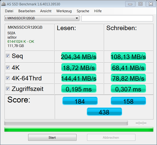

Warum sind mein Screibwerte zu wenig?Am Anfang 170Mb/s aber kurz dannach 110Mb/sec und trotz TRIM usw nie erhölt!
Mushkin 120Gb Chronos SSD
Intel i5 3570k
Asrock Z77 extreme 4 (an Intel Sata 3 port)
Trieber alle Korrekt!

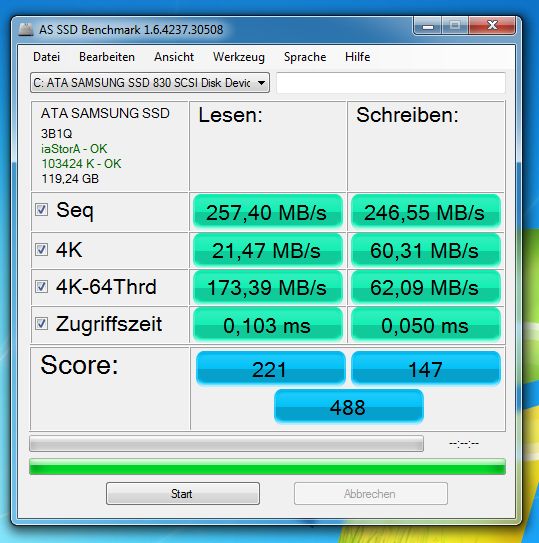

ich hab mir eine SSD von Samsung mit 128 GB gekauft. Leider bin ich nicht so fit darin.
Deshalb meine Frage:
sind diese Werte in Ordnung?
Mein System:
Asus P8P67
i5 2500k
8 GB
Win7 64x
ACHI AKTIV
Sata Platte steckt im unteren grauen Stecker ;-)
Aso und wenn ich boote kommt die Anzeige ACHI kein Gerät gefunden
aber ACHI ist aktiv
wenn ich es in den dunkel blauen stecker von Mavell stecke wird sie erkannt. Dann ist die SSD
deutlich langsamer
vielen Dank für die Antworten.
Der Einbruch der Schreibrate ist bei Sandforce SSD normal, da der Controller die Flashblöcke immer erst beim Schreiben löscht. Deshalb gebt es bei dem Sandforce einen deutlichen Unterschied zwischen dem Neuzustand und dem Normalzustand, wenn alle Flashpages schon mindestens einmal beschrieben wurden. Der Unterschied beträgt je nach NAND zwischen etwa 25% und 40%, wobei die SF-2281 mit async. ONFI NAND wie die Chromos, mit 40% auch da schlechter abschneiden als die mit dem sync. NAND oder die mit Toggle NAND.
Dann wird im Idle auch immer nur soviel Platz freigemacht, wie es dem Overprovinining Bereich entspricht und daher fällt die Schreibrate dann noch weiter ab, wenn man in kurzer Zeit mehr als diese Menge an Daten ins NAND schreibt, etwa durch wiederholte Tests mit AS-SSD. Das nennt Sandforce den Recovery Mode, dabei wird während des Schreibens das NAND aufgräumt (noch gültige Daten werden umkopiert) und das passiert mit und ohne TRIM. Deshalb liest man auch immer wieder in alten Reviews oder den Kommentaren dazu, dass die erst geidlet werden mussten.
Dann gibt es noch das Lifetime-Throtteling in Durawrite, was aber nicht alle Hersteller aktiviert haben. Konkret weiß ich nur, dass es in allen Sandfoce SSD von OCZ aktiviert ist.
tommytheengl, sehen gut aus, lass sie an dem Port. Ob beim Booten angezeigt wird ist doch egal, solange der Rechner davon bootet, oder? Vermutlich spart man dadurch ein paar Sekunden Bootzeit ein.

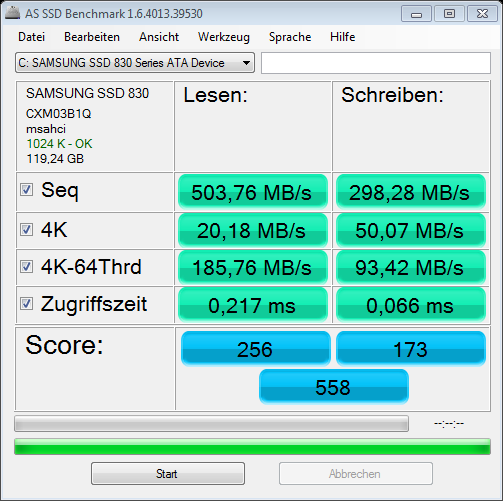

anbei ein Benchmark Samsung 830 mit 128GB, Mainboard GigaByte GA-Z77-DS3H mit Intel 3570k CPU und 16GB RAM.
Bin mit den Weten zufrieden, Systemstart liegt nach dem Einschalten bei ca. 20s.
Thorsten
