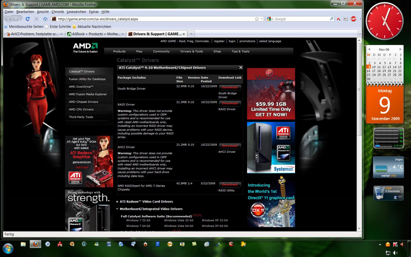

natürlich ist der AHCI Treiber auf der AMD Seite enthalten. Es sind keine Grafiktreiber, auch wenn AMD diese mit der irrtümlichen Ordnung unter Grafiktreiber listet.
Ich habe diesen AHCI Treiber von AMD doch selbst installiert ....
Schau noch mal auf die Seite http://game.amd.com/us-en/drivers_catalyst.aspx .
Wähle dort dann Motherboard/Integrated Video Drivers aus. In dem nachfolgenden Fenster wähle dann Individual Drivers mit deinem Betriebssystem also z.B. Windows 7 - 64 bit , - dann öffnet sich ein Fenster mit den Treibernpaketen : AHCI; RAID; und SOUTHBRIDGE. Lade dir den SOUTHBRIDGE und den AHCI Treiber herunter und installiere dann zuerst den AHCI und dann den Southbridge Treiber ! Wähle bei der Installation dann einfach AUTOMATISCH aus oder übernehme die gemachten Einstellungen....
Es sind die aktuellsten derzeit erhältlichen Treiber für AMD Chipsätze und Windows 7 64 bit.
Es handelt sich dabei garantiert nicht um Grafiktreiber !!! und danach NICHT mehr das All in One Treiberpaket von ASROCK installieren ....
Solltest du dann trotzdem Probleme mit dem AHCI Treiber von AMD haben, kannst du mit einem einfachen Registrietrick, den AHCI Treiber auf den Standardtreiber von Microsoft umstellen. Gehe dann so vor :

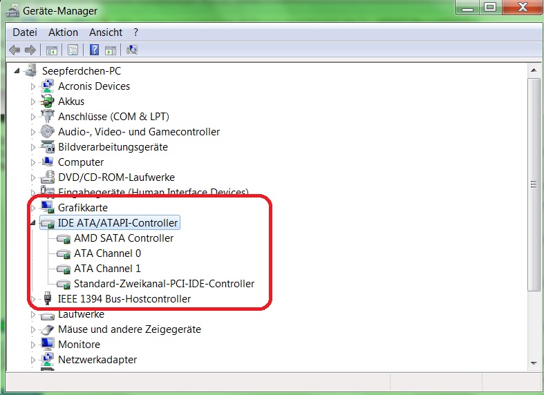

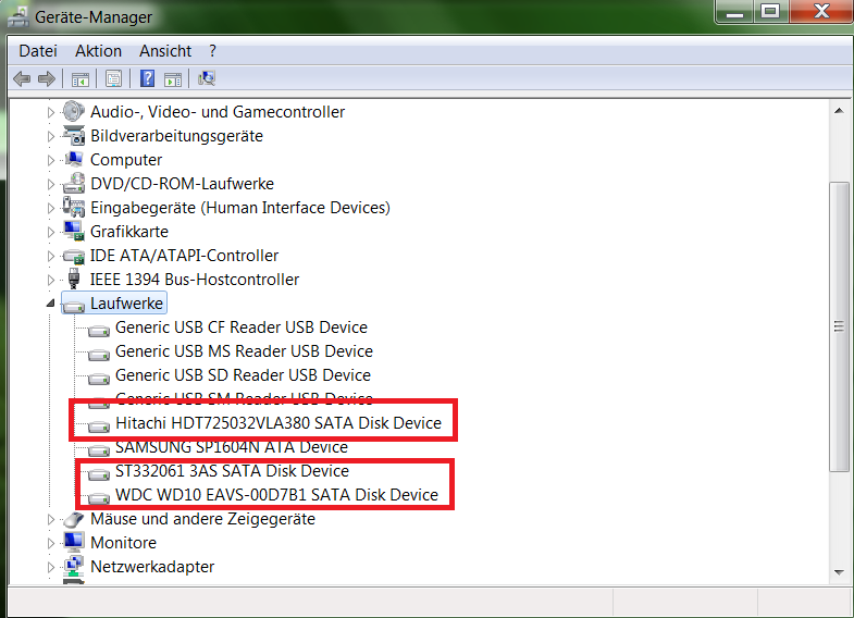

Nein, dann macht es nicht wirklich Sinn. Entschuldige, es ist natürlich die SYS Datei. Hast du mal in dein BIOS geschaut und machst mal ein Bild von deinem Gerätemanager wie ich oben geschrieben habe ? Wie sieht es mit den Einstellungen im BIOS aus ? Weil deine Festplatte MUSS als SATA Platte gelistet werden und nicht als ATA Device !!!
Im Bild : So müßte es auch bei dir im Gerätemanager aussehen :
Gruß

also ich ersehe schon aus dem ersten Bild dass du keine AMD Treiber installiert hast und der msahci.sys von Microsoft nicht aktiv ist.
In deinem Gerätemanager ist nur der IDE MODE auf alle Festplatten eingestellt worden.
Dein Laufwerk kann somit nicht als SATA Device gelistet sein. Deshalb hatte die Installation des AMD AHCI Treibers, den du vorgenommen hast, auch keine Auswirkung auf dein System gehabt, denn ohne korrekte Aktivierung im BIOS installiert sich dieser erst gar nicht.
Es scheint so, dass du im BIOS eine oder mehrere Änderungen nicht korrekt eingestellt oder übersehen hast. Denn das was hier gezeigt wird, ist definitiv der NATIVE IDE MODE.
Der "Standard AHCI Serieller ATA Controller" sorgt nur dafür, das SATA Platten im IDE-MODE betrieben werden können !!!
Kontrolliere deine BIOS Einstellungen !!!
