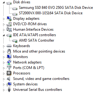

es geht um das Board MSI 970A G43. Ich habe schon seit ein paar Stunden ein Problem. Ich bekomme einfach keinen Treiber fuer meine Samsung EVO 840 SSD installiert, damit ich die Firmware updaten kann. Jedesmal, wenn ich den AMD-Treiber (amd-catalyst-omega-14.12-sb-sata-ahci-win8.1-win7) verwende, klatscht er mir den SATA Treiber drauf, obwohl im BIOS AHCI schon ausgewaehlt wurde. Deinstallier ich den, macht Windows den Standard AHCI Treiber drauf, den ich allerding wiederrum nicht aktualisieren kann. Was koennte das sein?

Es ist alles in Ordung wenn du anschliesend nach der Installation im Gerätemanager "AMD SATA Controller" da stehen hast.Der Microsoft Standardtreiber betitelt den Eintrag halt als Standard AHCI Controller.Du hast also kein Problem sondern nur einen Denkfehler :D

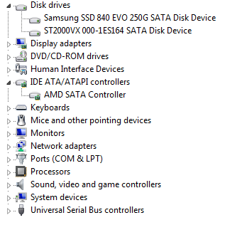

Also so sieht das Ganze aus.
Leider steht oben bei "Disk drives" immer noch der alte Microsoft Treiber drin. Meine Samsung Update Software verweigert nach wie vor den Dienst
