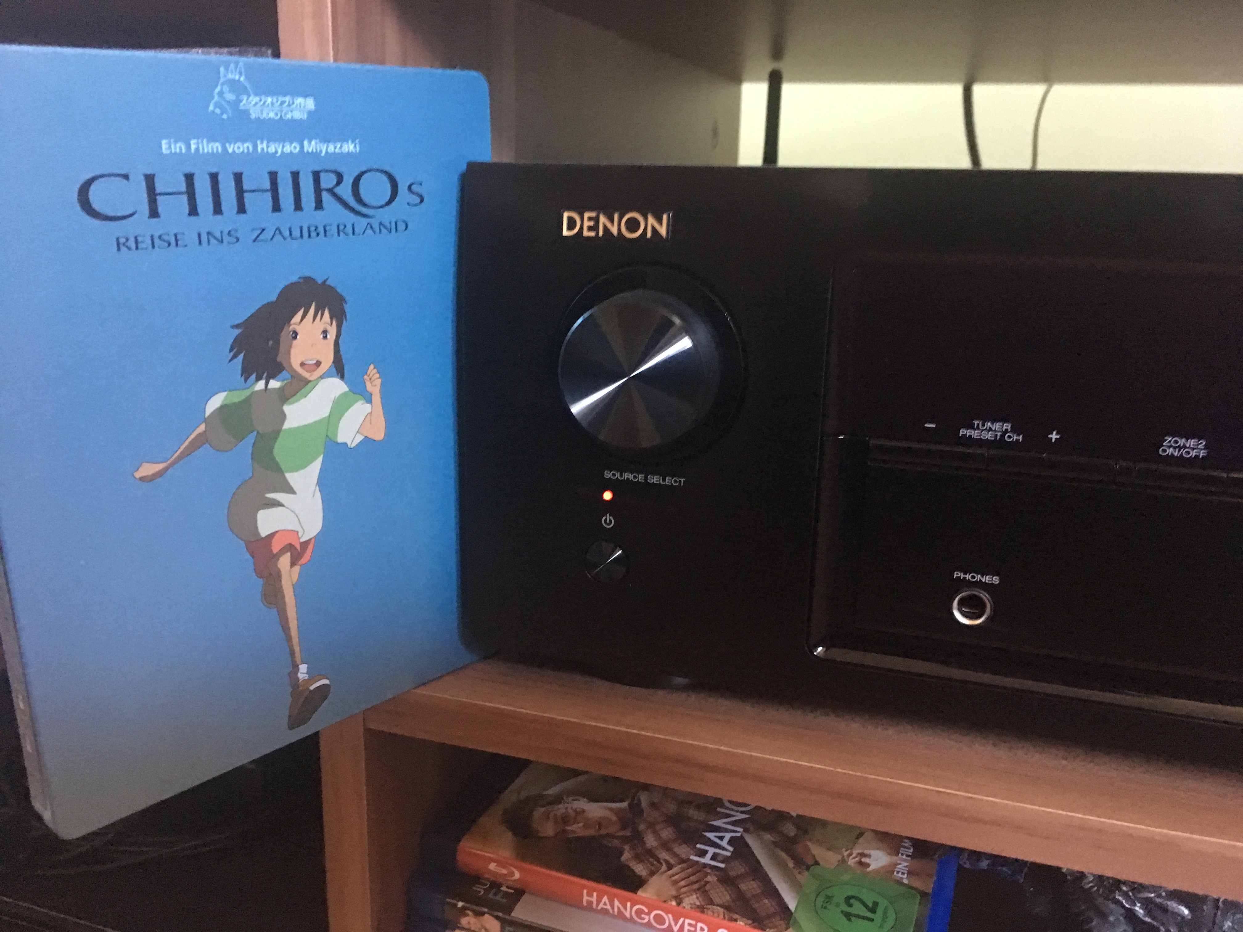

So besonders dick finde ich den Denon nicht: IMG_0081.JPG
(Entschuldigt die Bildqualität :Freak)
Wichtig empfände ich vor allem ein solides Einmesssystem. Und die meisten 5.1 Receiver sind super Low Buget Geräte denen es eher an allem Fehlt als zu viel zu haben...
