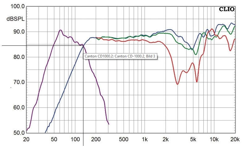

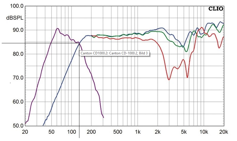

Ich Anhang findest du eine Messung des Movie CD 1000.2, da wird der Center aber auch die Satelliten mit 80Hz angegeben, die Satelliten finden man auch in anderen Movie-Sets. Bei diesen Sets ist eine signifikante, bessere Trennung zum Subwoofer nicht möglich, dass Problem das tiefe Männerstimmen auch aus dem Subwoofer kommen, ist da auch vorhanden, die Trennfrequenz ist zu hoch und die Flanke zu niedrig. Bei 80 Hz ist der Center und demnach auch die Satelliten akustisch nicht mehr vorhanden. Und ein schmaler Abgang der Satelliten ab 200Hz muss nicht immer schlecht sein, sondern kann sich akustisch auch positiv auswirken. Da auf der Tischplatte/Lowboard stehend oder im Regal, direkt an der Wand platziert sich durch die Begrenzungsflächen hier ein gain ergeben kann. Ja einige Satelliten spielen "tiefer" aber nicht relevant, ändert an dem praktischen Problem nichts. Da ist es vollkommen irrelevant ob ich bei 130Hz oder 160Hz trenne.

Selbst wenn ein gleich großer (gleich großer!) LS es wirklich besser könnte, dass eigentliche Problem bleibt.
Die von Dir verlinkten 1000.2 können wohl kaum als Maßstab für alle in Post #49 genannten Sats gelten, da z.B. die Movie 160 im Vergleich ein um 60% höheres Brutto-Volumen haben. Daher bitte nur Messungen aller in Post #49 genannten Sats bringen!
Trotzdem bestätigen die Messungen der 1000.2 meine Aussagen, wenn auch nicht in dem Maß, wie es richtig wäre. Dazu später mehr.
