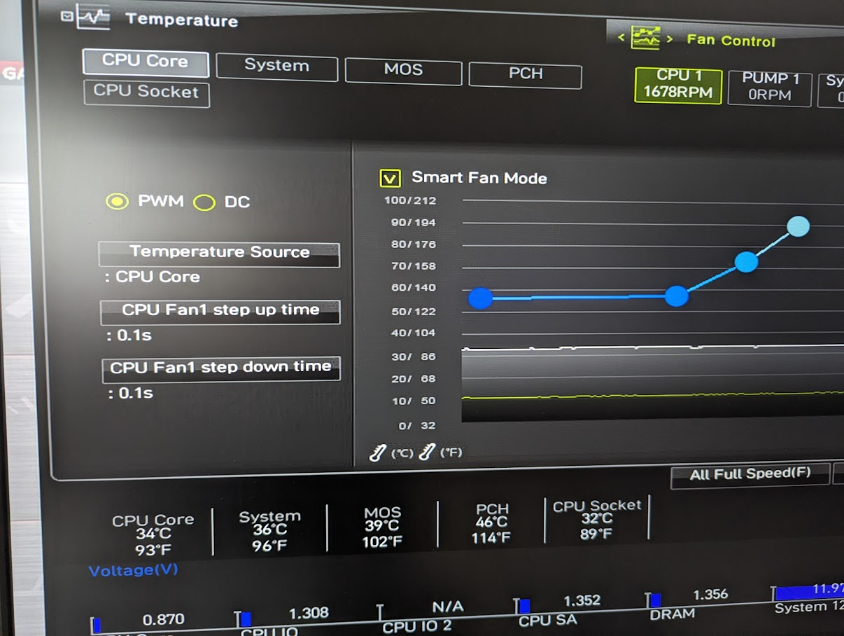

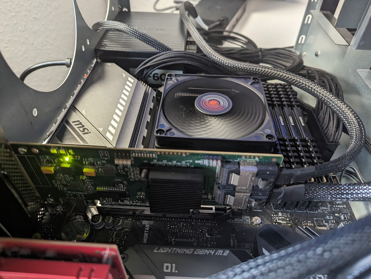

Ich hab jetzt tatsächlich noch einen bequiet Pure Rock LP in einem Jonsbo N1 Case, dass ich mal zum experimentieren mit Unraid usw. zusammengebaut habe, gefunden.
Den habe ich jetzt mal montiert. Im UEFI hab ich jetzt gerade die Lüfterkurve eingestellt. Die CPU läuft sein 15 Minuten und hängt bei 33°C. Da hatte ich mit der nicht mehr richtig funktionierenden aio schon 45° bevor sie dann im Bertrieb irgendwann auf 100° hochgeschossen ist.
Ich werde die Kiste jetzt mal wieder zusammenbauen. Gehäuse zumachen usw. mal schauen wie sich die Temperatur im Betrieb entwickelt. Wäre ja cool wenn das ausreichend ist.
Hab mir bei Amazon noch so ein 92mm Lüfterschutzgitter bestellt. Werde ich dann zur Sicherheit noch draufmachen.

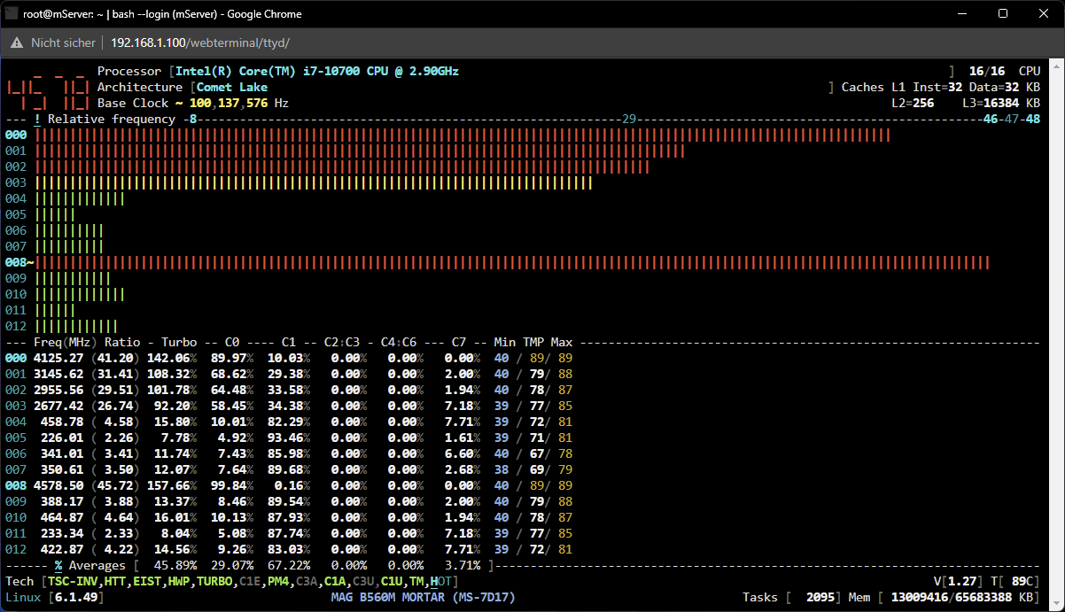

Kannste machen, große CPU-Boosts werden da aber eher seltener passieren.
Also wenn mal kurzzeitig etwas Last auf dem Sytem ist geht die Temperatur hoch bis in den 70er Bereich...
Hab jetzt auch mal paar VMs hochgefahren, einige Container gestartet und lasse im Hintergrund noch ein 4k film über Plex (quicksync) auf 1080p transkodieren.
Die Temperaturspitzen waren jetzt bis maximal bei 89°C und die CPU taktet bis maximal 4,5-4,6 GHz
Also wenn das so bleibt würd ich es vermutlich einfach so belassen. Mal sehen ob es ohne Probleme läuft.
@Schlumpfbert Das Tool nennt sich CoreFreq und ist auf unraid als community application verfügbar. https://forums.unraid.net/topic/109314-plugin-corefreq/
Wird es vielleicht auch für andere Linux Varianten geben.
