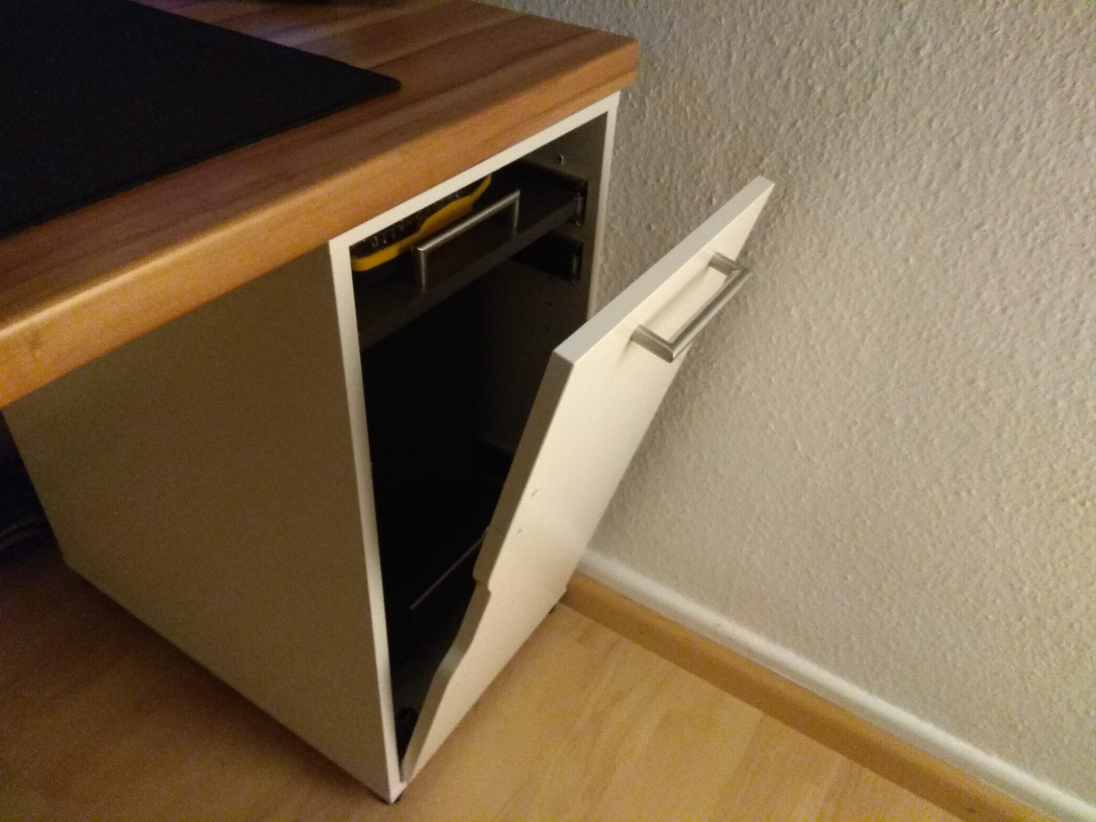

@eRacoon die Schienen kommen da noch raus. Aber auf den Tisch passt das Gehäuse nicht mehr.
Der ist zwar über 2m lang aber da stehen schon 3 Bildschirme und ein NZXT h500 (etwas hübscher ^^)
Da das wirklich die letzte Ecke im Raum ist sieht man das auch so gut wie nie. ^^
Die Rückwand komplett rauszunehmen nimmt dem Teil die komplette Statik (und damit auch dem Tisch). Dann müsste ich da noch weitere Bretter dran hauen damit das dann wieder steht. Da ist so ein Loch einfacher
@IBISXI
Genau, die Tischplatte ist 80cm tief und geht bis zur Wand. Die Tischplatte ist aber über 2m breit und dahinter kann sich die warme Luft recht gut verteilen. Als ich gerade erwähnt habe, das Madam dann evtl. warme Füße hat fand sie das ganz angenehm ^^
Ich würde einfach mal mit Pappe einen "Luftkanal" von den auslässen zu dem vorhandenen oder neuen Loch bauen. Frei nach dem Abluftschlauch eines Trockners.
Vielleicht reicht das schon um die Luft gezielt rauszuführen.
Edit: Hier gab es auch mal einen Thread wo ein User den Airflow mit Luftführungen aus Pappe verbessert hat. Leider finde ich den gerade nicht mehr. Auch wenn es nur innen war könnte es zur Inspiration taugen.
Noch was.
Wenn die warme Luft nicht nach vorne soll, dann könntest du auch mal Testweise den hinteren Teil des Gehäuses im Regal "abdichten".
Vielleicht geht damit auch schon mehr wärme durch die vorhandenen Öffnung heraus und die Temperaturen verschlechtern sich nicht.
Ansonsten musst du die geplante Öffnung an der höchsten Stelle machen und dann nochmals testen.

Denkst Du das ein Umbau wirklich was ändern würde?
Auch mit dem neuen System könntest Du alles einfach so lassen wie es ist.
besseresmorgen schrieb:
Hier nochmal in großartiger Zeichnung.
Luftstrom und Kühlung im Gehäuse damit so lassen , wie sie momentan ist .
Hinter dem Regal sind noch einmal 20cm Platz bis zur Wand und nach links ist alles offen. Das sollte an sich reichen.
Dann würde ich da , wo Dein grüner Pfeil ist besser 2 oder 3 × Wingboost 140 so weit wie möglich oben im Schrankfach mit dem PC-Gehäuse anbringen , wenn nach vorne möglichst nichts an Warmluft auskommen soll .
Wenn Du es darfst , kannst und Dir zutraust , sägst Du über Deinem Unterschrank mit dem PC - Case dann noch passend die Schreibtischplatte aus für weiter optimierte Thermik und setzt dann etwas in dieser Art in die ausgesägte Durchlüftungsöffnung Deiner Schreibtischplatte :
https://www.bauhaus.info/arbeitspla...MI397i2KWq6gIVk08YCh1Keg9EEAsYAyABEgKZ3_D_BwE

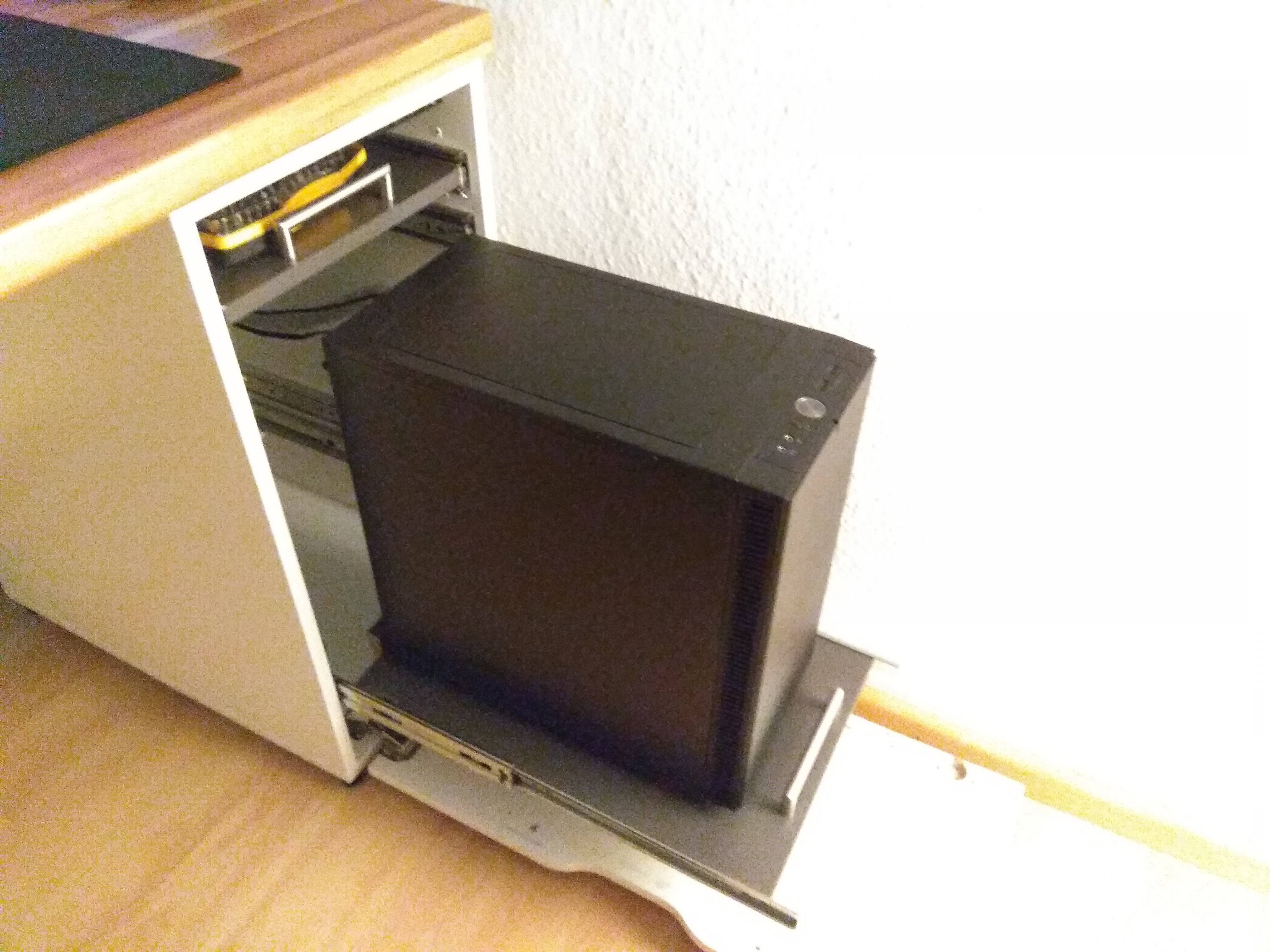

Ich habe so etwas ähnliches mal gemacht mit so einem Alex-Schrank um den PC komplett zu verstecken. Dafür hatte ich dann unten und oben jeweils einen Noctua NF-A14 um Luft rein bzw. raus zu lassen. Die Schienen und Böden haben ich selbst zusammengebastelt. Der Boden hat unter dem PC ein großes Loch, damit da auch Luft durch kann, hinten und vorne sind auch ca. 5 cm. Platz für Luft.
Es ist kein Problem diese Lüfter mit einem Verlängerungskabel am Mainboard anzuschließen. Die Temperaturen waren natürlich auch etwas höher als ohne Schrank, aber noch im Rahmen.
Was mich aber zu Tode genervt hat ist, dass die Lüfter die am Schrank befestigt sind (meine waren entkoppelt befestigt) durch den Hohlraum viel lauter werden. Selbst auf geringster Drehzahl sind die bei geschlossenem Schrank noch gut hörbar. So habe ich es irgendwann aufgegeben...
