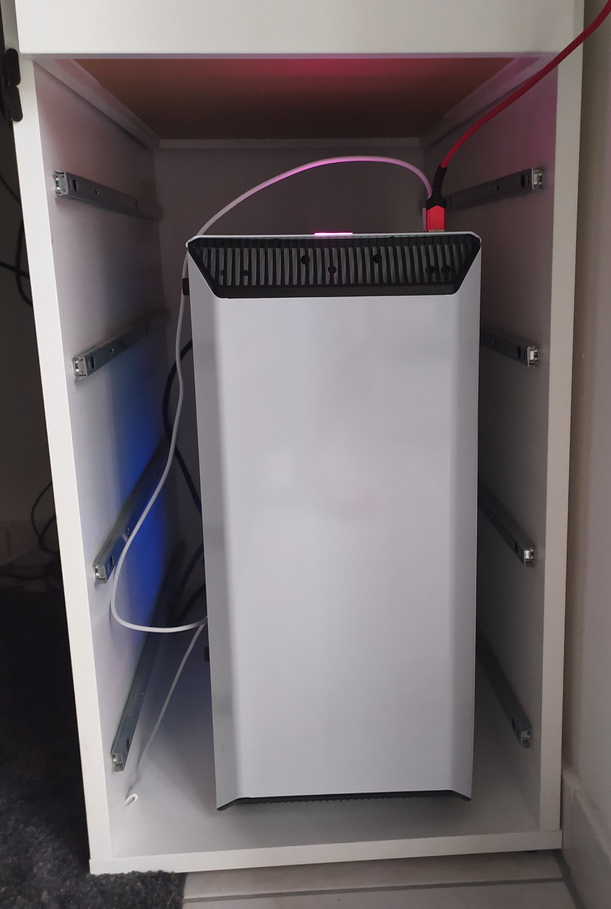

Hi,
der Rechner meiner besseren Hälfte steht in einem ALEX Regal von Ikea. Dazu haben wir die unteren vier Regale herausgenommen und hinten ein loch (8cm durchmesser) gebohrt (für Kabel und Luft).
Derzeit ist in dem System ein R5 3600 mit einem Ben Nevis Kühler und eine Sapphire Radeon RX Vega 64 Nitro+ verbaut und an sich sind die Temperaturen auch okay.
In der Front sitzen zwei Lüfter, die kalte Luft von außen ziehen und hinten und oben ist je ein Kühler, der die warme Luft nach außen transportiert...
"Nach Außen" heißt hier allerdings in das Alex-Regal. Und das Loch hinten hilft kaum.
Man merkt also schon, dass sich das Regal gut aufheizt.
Um das Problem etwas zu entschärfen würde ich gern die warme Luft direkt nach vorn ausgeben so, dass sie sich gar nicht erst im Regal anstaut. Idee wäre hier eine AIO (Arctic Liquid Freezer II o.Ä.) die in der Front sitzt und hinaus pustet.
Allerdings gibt es dann ein Problem: woher kommt die Luft? Die Lüfter hinten und oben hinein blasen zu lassen macht ja recht wenig Sinn.
Gehäuse ist btw. ein Phanteks Eclipse P300.
Das Regal (wie gesagt, bis auf das oberste Schubfach sind alle draußen.

Mir ist aber nicht ganz klar wo der PC ist, die Schubladen füllen doch das Gehäuse aus.
Oder nicht?
@feidl74 Das Gehäuse ist 20cm breit, das Regal 37cm.
Das hat da schon genug Platz.

Vielleicht stehe ich gerade auf dem Schlauch.. aber wo soll der PC hin?
"Regale herausgenommen"... Sind die Frontblenden noch drinn?
@IBISXI
Das Gehäuse ist da schon drin.

Mach doch einfach ein Foto, wie es jetzt ist.
Edit... hast Du gerade gemacht.

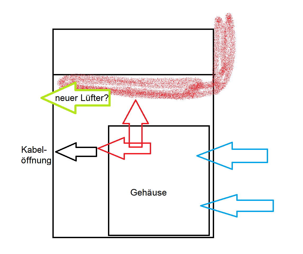

Hier nochmal in großartiger Zeichnung.
ich denke Allerdings ein 140er Lüfter sollte da reichen oder? Die Wingboost3 sitzen ja auch auf dem Brocken und arbeiten da recht gut.
Hinter dem Regal sind noch einmal 20cm Platz bis zur Wand und nach links ist alles offen. Das sollte an sich reichen.
Die Tischplatte geht also bis zur Wand.
Wird es angenehmer sein wenn die warme Luft im Fußraum rauskommt als über dem Kasten aufsteigt?
Wenn ich das Bild ansehe könntest Du doch probieren vorne auszublasen.
Mit entsprechender Lüfterdrehzahl könnte das aufsteigen der Wärme vielleicht weit genug weg stattfinden.
