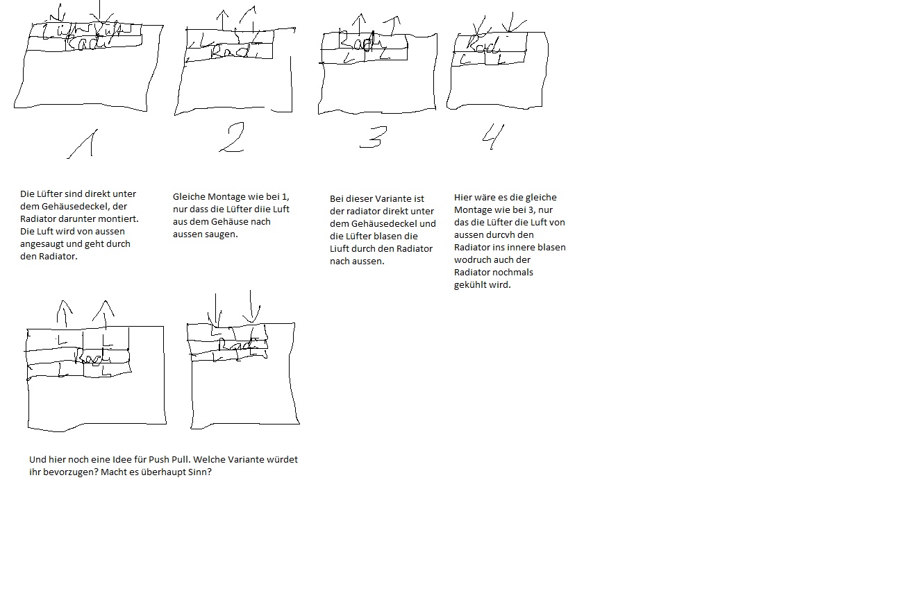

Hallo Leute, ich habe mal eine Frage an die Runde. Ich habe einen Eisbaer 280 und würde den nun optimal kühlen bei geringer Lautstärke. Wenn ich zocke dreht der mächtig auf und es stört (nicht viel, aber es stört). Nun ist meine Überlegeung das es evtl. an der Art der Montage liegt. Ich habe schon mehrmals gelesen, dass es manche Lüfter gar nicht mögen, wenn sie "saugen" müssen.
Ich habe mal so ein paar Testszenarien aufgezeichnet und hoffe Ihr könnt mir was dazu sagen. Schaut Euch mal die Zeichnung an (bitte nicht bewerten, das war mein erster Versuch mit einem Zeichentablett zu arbeiten).
Vielen Dank.
Gruß, Euer dickerOnkel2016

teste doch einfach ;)
kann dir keiner besser beantworten als deine eigenen Testergebnisse.
Was hast du denn für ein Gehäuse? Wie viele Lüfter holen kalte Luft rein und wie viele (abzüglich die des Radiatos) befördern warme Luft raus?
Reaktionen: der Unzensierte
Unter dem Gesichtspunkt Lautstärke ist push/pull m.M.n. keine Option. Und wie sieht der Rest aus?
Lüfterkurve justieren bringt mehr mMn
Hab ein LianLi PC 011 Gehäuse. Im Moment blasen zwei 140er NZXT Lüfter die Luft raus. Zwei BeQuiet saugen unten Luft an und zwei Lüfter oben raus (die am Radi).
Lüfter Kurve ist eingestellt. Im Idle ist der auch absolut nicht zu hören. Unter Last, wie schon erwähnt lauter, aber nicht zu laut.
Hatte auch schon überlegt ob es Sinn macht die zwei Gehäuse Lüfter hinten Luft ins Gehäuse hinein befördern zu lassen. Somit würden dann vier Lüfter Luft hinein befördern und zwei oben wieder raus. Werde das mal ausprobieren.
LG, dickerOnkel2016
Wenn es unter Last zu laut ist und die Temps es zu lassen, dann stell die Lüfter weiter runter.
Push/Pull als vier Lüfter bringen bei einem 30mm Radi recht wenig. Nicht Nichts, aber auch nicht viel :)
Ansonsten nehm Option 3. Lüfter durch den Radi, auf dem Gehäuse fördern lassen. Push ist zwar nicht unbedingt schlechter, aber man manchmal akustisch auffälliger.
