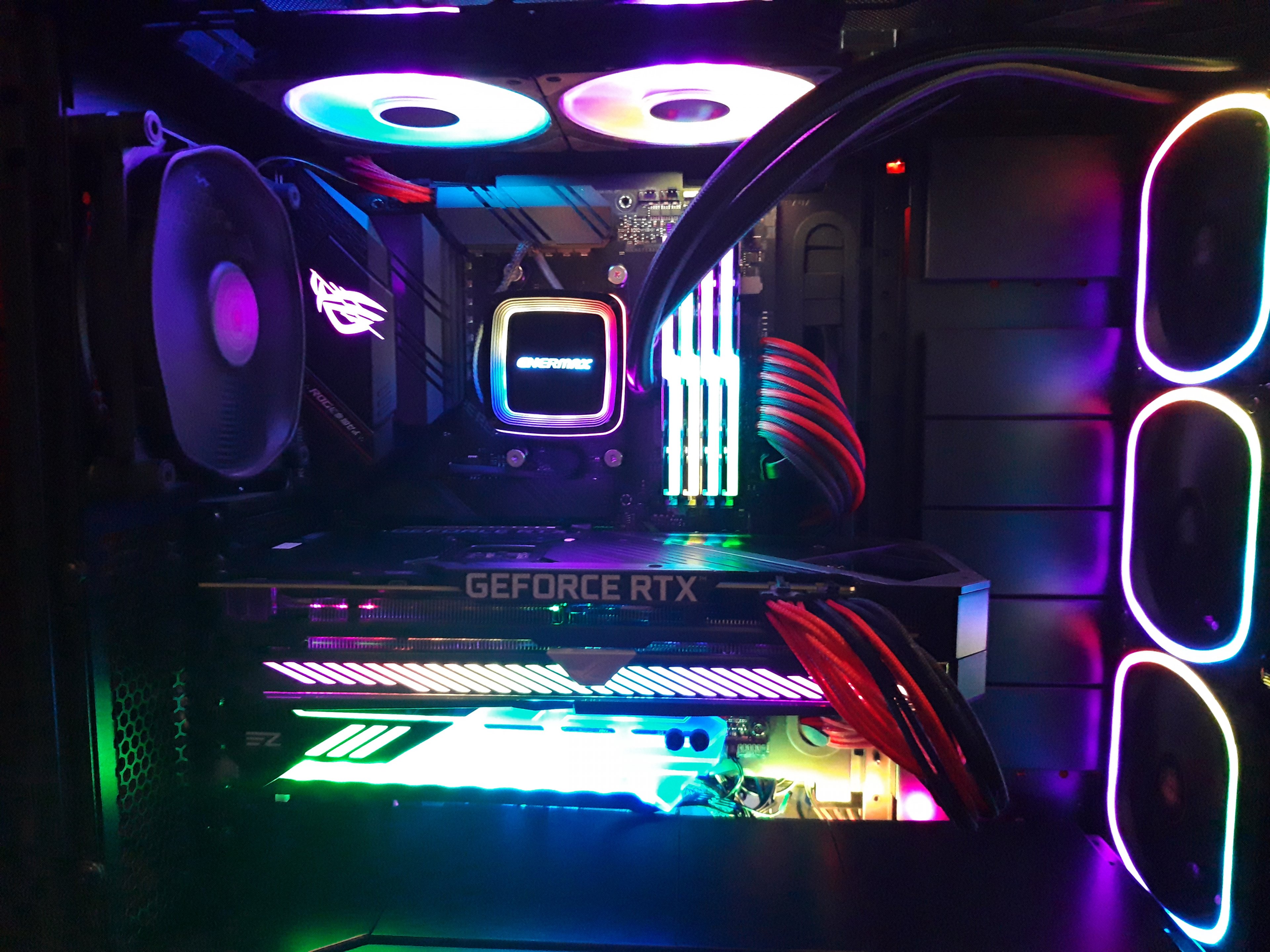

Ich hab mein 360 Radiator vorne eingebaut aber die 3 120mm Lüfter pustet nach draußen. hab hinten ein 140mm der Luft ins Gehäuse bläst und oben 2 120mm im Deckel die rauspusten.. Wen ich Spiele mache ich vorne die Klappe auf dann bleibt CPU bei ca 59 Grad und GPU bei 54 Grad.

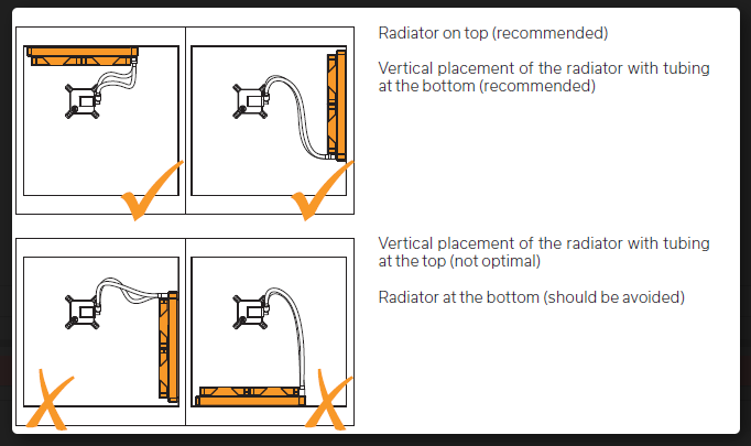

Wenn man eine WaKü ohne Ausgleichsbehälter vorne Montiert, will man für die Langlebigkeit die Radiator-Anschlüsse unten haben. Dafür reichen nur meist die Schläuche bei AIOs nicht, erst recht nicht bei 360mm.
Denn wenn über die Jahre mehr Luft im Kreislauf ist, und die Luft sich am Auslass vom Radiator sammelt, geht höchstwahrscheinlich die Pumpe kaputt.
Wenn man also will dass eine AIO möglichst lange hält hast du nicht mehr wirklich eine Wahl.

Ist es denn tatsächlich so, dass die Langlebigkeit bei vorne montierten AiO's mit den Schläuchen im oberen Bereich darunter leidet?

ja, durch Luftansammlung am Knickpunkt

Sprich Pumpe tiefer als Vorkammer des Radis mit Schläuchen oben macht die Pumpe nicht kaputt, macht höchstens Geräusche wenn über die Zeit der Wasserstand sinkt.
Also Radi in der Front mit Schlauch oben ist kein Problem, wenn mans richtig macht.
hast du eventuell die videos falsch verstanden? Es Bildet sich Schaum wenn die Schläuche oben sind was die Kühlleistung Beeinträchtigt, wird doch sogar gezeigt mit den durchsichtigen aufgeklebten Plastik in den Vorkommern, Später wenn zuviel Wasser diffundiert ist, zieht die Pumpe Luft es wird noch Schlimmer bis letztenendes garkein Wasser mehr angesaugt wird. Diese Pumpen sind nicht selbst ansaugend es reicht schon 10-15% Luft und schon ist es vorbei mit dem Durchfluss.
